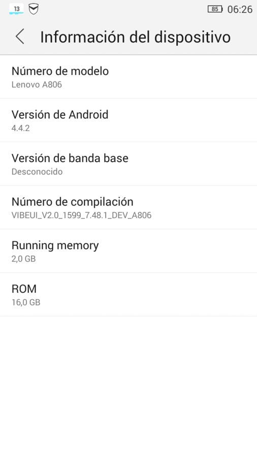

Los apartados de banda base e IMEI, salen en blanco o qué ponen?
dice imei:desconocido, version de banda:desconocido, he bajado varias rom de need rom q dicen oficial y nada los he instalado con flash tool, format all+download y nada sigue descocnocido, este telefono venia original de fabrica con vibe2.0_1599 y no consigo esa rom por ningun lado

que tal amigo es el lenovo a806, borre la nvram reinicie y nada no tengo banda base. la caja del telefono dice tenaa.com.cn
[DOUBLEPOST=1517676918][/DOUBLEPOST]esta es la rom q venia originalmente
