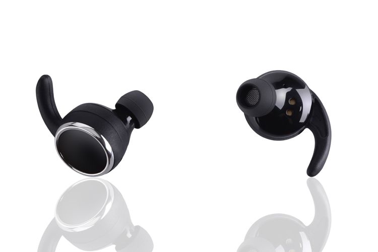

El bluetooth mejora bastante pero sigue teniendo cortes, muchos menos pero tiene. Probaré con un firmware más antiguo. Creo que es tema de gestión de energía.
Cuando consiga que vaya bien pondré los datos y archivos por si a alguien le puede servir.
Realmente el problema es solo con auriculares de este tipo que son muy sensibles al nivel de señal. Aunque he leído en Xda que hay más gente con problemas parecidos con las últimas ROM Lineage de Sylar.
