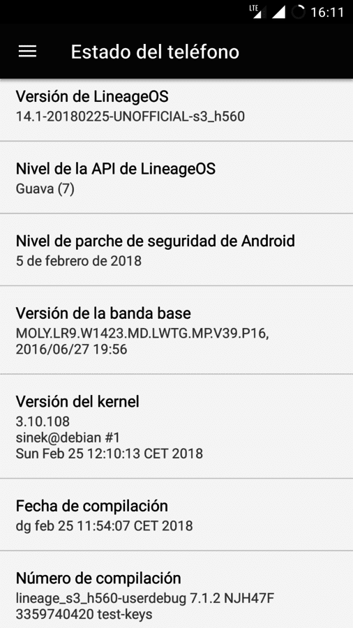

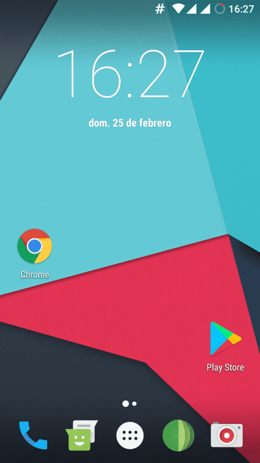

Instalada. Enormes gracias, campeón.
Da una alegría enorme llevar una ROM compilada por un compi.....
Además una Lineage..... Mi favorita....
Primer descubrimiento....
Ésta sí viene con parche de febrero
:aplause::aplause:
Me alegro que funcione! Ahora la voy a probar yo también para ver si falla algo con el tiempo.

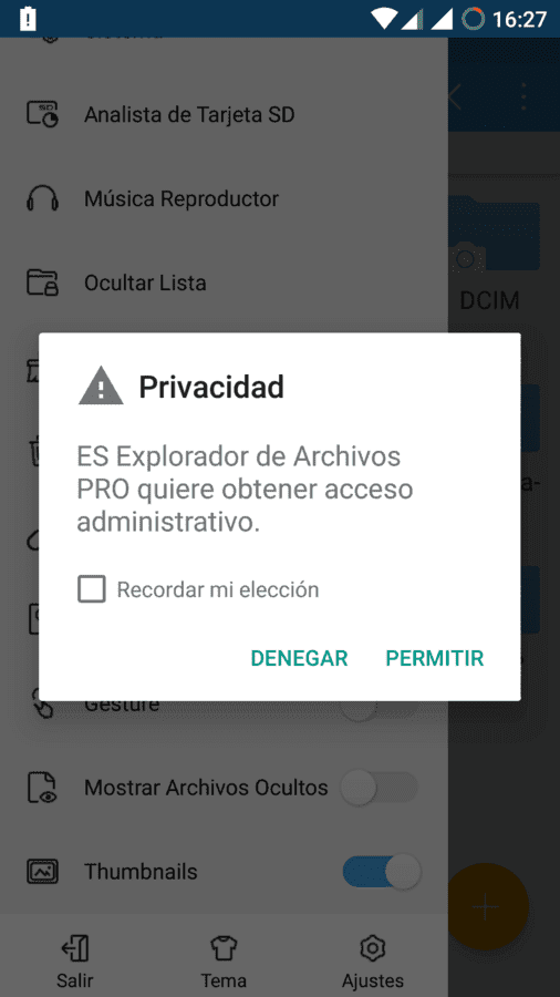

Instalada de un tirón ROM, últimas GApps Nano y addon de SuperSU de Lineage.
De momento todo bien, una cosa curiosa es que de la Estable 23 para arriba instalando limpio no conseguía hacer root más que con Magisk 14, en esta instalando sucio sobre la Estable 22 funciona el root con addon de SuperSU de Lineage, sistema que prefiero usar por tener menos efectos secundarios y yo al fin y al cabo no necesito módulos propios de Magisk ni ocultar root a otras apps.
