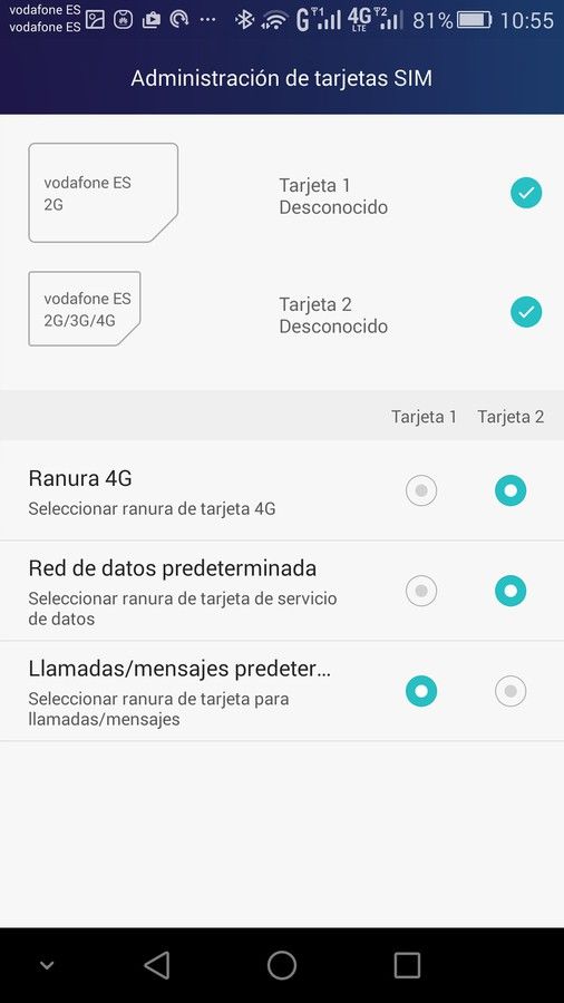

Con la sim1 selecionada para 4g

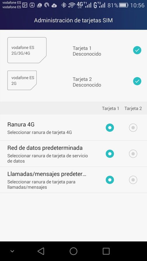

Con la sim 2 selecionada para 4g
Dado que la segunda tarjeta (sim 1 o sim 2) siempre se convierte en 2g, no sirve para lo que necesitas.
Sorry.
Eso sí. Prueba algún Huawei en tus oficina para saber si tienes suficiente antena para trabajar en 2g. Puede que te sorprenda.
Esto si que es información perfecta!
Aunque no sirve, muchas gracias por tu tiempo y capturas!
