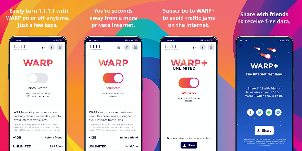

2. Cloudflare DNS (1.1.1.1)​
IPs: 1.1.1.1 (primario), 1.0.0.1 (secundario)
Reconocido por ser el DNS con la resolución más rápida del mundo, Cloudflare destaca por su compromiso con la privacidad y rapidez. No vende tus datos ni guarda tu IP. Perfecto para juegos online y navegación veloz. No bloquea anuncios por defecto, pero puede configurarse tras crear una cuenta gratuita.

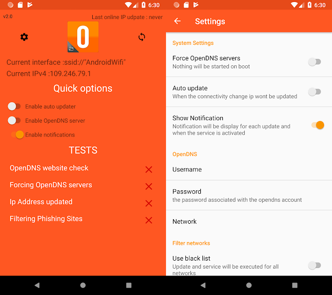

4. OpenDNS​
IPs: 208.67.222.222 (primario), 208.67.220.220 (secundario)
De Cisco, es una opción fiable con gran base de usuarios. Permite personalización avanzada de filtros y control parental para bloquear contenido adulto o phishing. Dispone de variantes específicas como FamilyShield para proteger automáticamente.

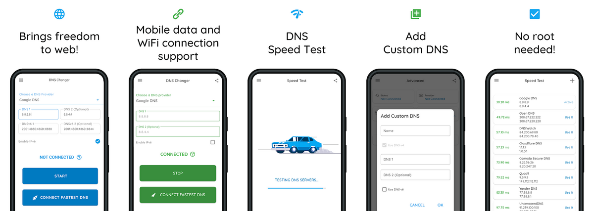

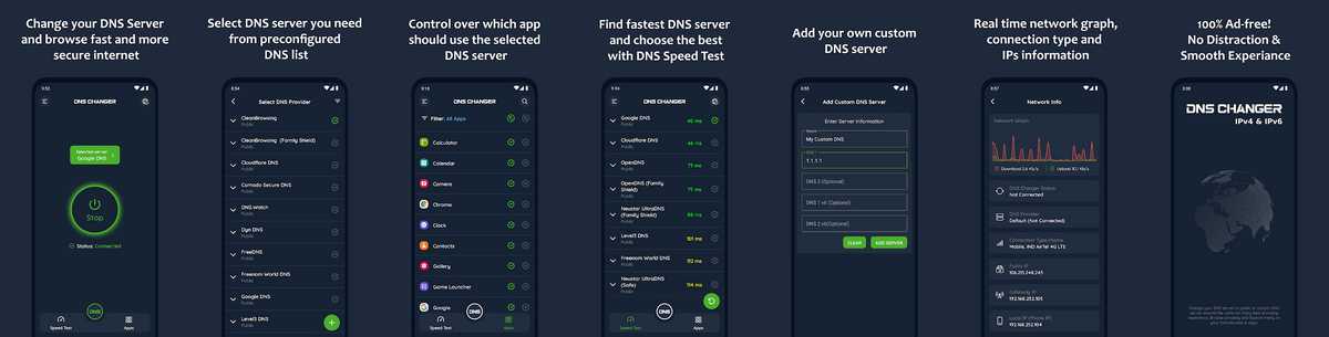

3. Aplicaciones especializadas​
Herramientas como DNS Changer permiten cambiar DNS sin root, funcionan en WiFi y redes móviles, y ofrecen pruebas de velocidad para elegir el servidor más rápido en tiempo real.
También tienes disponible DNS Changer IPV4 & IPV6 que es similar y con una interfaz muy amigable.
