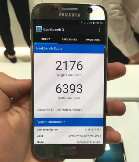

Las pruebas sintéticas son una referencia, no una conclusión
Lo explican en XDA Developers, donde sus responsables nos hablan de pruebas como Geekbench 4 o PCMark, que tratan de "normalizar" el entorno en el que se ejecutan estas pruebas para que los resultados finales sean coherentes.
Nosotros somos también usuarios habituales de dicho tipo de pruebas cuando analizamos smartphones, y de hecho en el pasado hablamos largo y tendido de lo que pueden ofrecer este tipo de herramientas. No muestran una verdad absoluta, sino que simplemente sirven para establecer puntos de referencia.
Esos puntos de referencia nos dejan claro si un dispositivo se comporta mejor o peor ante distintas situaciones, pero no son tampoco perfectamente fiables (aunque sí ofrezcan datos teóricos más coherentes) a la hora de decidir si por ejemplo un Galaxy S7 es más rápido que un Xiaomi Mi 5s Xiaomi Mi 5s, análisis: un teléfono de transición ¿a la altura? o un Google Pixel, por poner algunos ejemplos. De hecho, hay casos en los que los fabricantes tratan de hacer trampas.http://www.xataka.com/moviles/las-t...arks-moviles-el-samsung-galaxy-s4-ya-las-hace
Aquí es por tanto relevante tener en cuenta los mitos y realidades de este tipo de evaluaciones, y tener claro que una cosa es la potencia teórica y otra la fluidez con la que se comportan dichos dispositivos. Las cosas se ponen peliagudas al evaluar esa fluidez y rendimiento a lo largo del tiempo, porque el uso constante degrada el dispositivo y hace que por ejemplo algo tan poco conocido como los sistemas de ficheros tengan más importancia de la que pudiera parecer.
