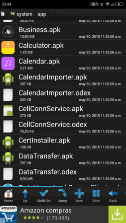

Captura de pantalla de la twister v3 y sin rastro de ellas, si se le coló en la v3 fue por algo externo a la rom, hace cinco días que no llevo la twister y antes de cambiar de rom revise y limpio. El zip de @Nivu esta limpio.
FuerzA y HonoR
Dato
FuerzA y HonoR
Dato muy importante.
Por lo tanto, o no tiene nada que ver con esas app...(que por que alguien lo haya expuesto en xda, no significa necesariamente que sea verdad)
