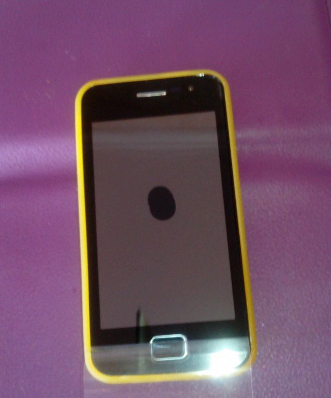

Mancha en pantalla recién estrenado Banggood(SOLUCIONADO)
Re: Mancha en pantalla recién estrenado
@samarkanda la verdad que se me estan quitando las ganas de seguir con los moviles dualsim chinos... tengo la negra, y encima tengo pedido un THL w100 para un amigo en banggood que pedi poco despues del g2.. pero claro si lo llego a saber ni me arriesgo, espero que al menos el de mi amigo llegue bien, sino ya si que si no una y no mas santo tomas, al menos para conocidos.
Y bueno respecto al tema y fuera de off-topic despues de varios cruces de mails con banggood y envio de fotos con el fallo me mandan este ultimo mail :
So sorry to hear the bad news.
We had send your picture to the factory who offer the warranty.
The reply is that the dot appear in the screen is cause by the TP screen and the screen had glue together. Such as person put the phone in the Pants pocket after squat or sit for a long time. The TP screen easy deformation after that. So the screen will appear the dot.
It is cause by the external force factors and not under the scope of the warranty.
So sorry about it.
Hope your understanding.
Best wish,
Koti
En pocas palabras que se siguen lavando las manos que la culpa es de llevarlo en los pantalones tocatelos... y el movil apenas tiene 2 dias. Yo flipo...
Espero que @Banggood pueda intervenir y echarme un cable por que de momento estoy muy muy muy decepcionado con el post-venta de esta web. Cuando me paso lo de alegrecompra se portaron de 10 me cambiaron el movil me devolvieron el dinero de los portes vamos.. lo que toca si te llega un movil fallado con apenas un par de dias.
@flufy_tendo si finalmente no logro nada con la garantia que seria una lastima la verdad... por que ya directamente no recomendaria esta tienda a nadie, pues seguiria toqueteandolo un poco.. tampoco mucho pues no es mio y tampoco quiero fastidiarlo mas.... gracias por el consejo compi!

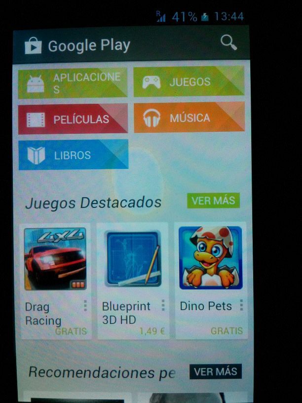

Le saque dos fotos mas, cuando mas se nota es con colores claros o pantalla apagada

Hay un hilo por ahí, que abrió un chico que le pasó lo mismo, al poco comenté yo lo mismo. Y la verdad, en ambos casos nos dijeron que lo enviáramos que ellos lo llevarían a reparar y/o nos cambiarían por un terminal nuevo. La verdad si a ti te dicen que es por llevarlo en el bolsillo me cago en blas... porque no es así! Creeme que a mí me pasó lo mismo a los 2 días de recibirlo, y yo ni me lo metí al bolsillo ni nada de lo emocionada que iba con el móvil todo el día en la mano...
Una de las cosas que puedes hacer es si no quieres intentar cambiarlo tú (porque es aire en la pantalla) lo que puedes hacer es llamar a jiayu de España a ver cuánto te cobrarían por enviarlo y arreglarlo, aunque teniendo la garantía yo no creo que deban cobrarte nada.

A mi terminal le pasa lo mismo, sin 5'3 pulgadas y diempre que lo meto en el bolsillo y le aplico presión durante unos segundos as la pantalla (poca), se le queda la mancha en el centro. yo lo soluciono cogiendo el tf con ambas manos desde abajo, cada una en uno de los extremos(pantalla apaisada) y levemente intento combar (como si intentara doblar por la mitad), todo levemente y la mancha empezara a desaparecer poco a poco segun la fuerza que hagas. Riesgos? ninguno, no creo que puedas partir el tf por la mitad.... :blush:.
A mi me funciona, creo que el problema es aire entre el lcd y el tactil o algo asi. Ya nos cuentas
