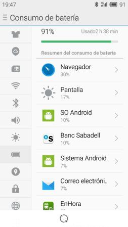

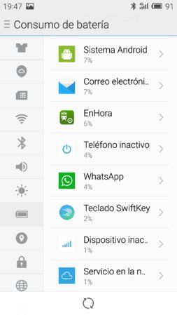

Llevo varios días desde que reinstale flyme desde 0 y lo que hice fue no instalar nada de Google. Me arreglo con las aplicaciones nativas, las App en chino todas a una carpeta, las utilidades y herramientas a otra, las aplicaciones habituales las descargo del appcenter y si no del playstore a través del navegador. WhatsApp, Telegram y correo notifican perfectamente. Alguna aplicación al instalar me pide servicios de Google, le digo que no y funciona perfectamente. Me estoy dando cuenta que lo de Google lo que hace es drenar la batería. Accedo a Gmail, a través del navegador. Tengo instalado entre otras apps zedge, oruxmaps, en hora, Quicpics, playerpro, Wiseplay..... Lo dicho, de Google nada, el resto funciona perfectamente. De todos modos solo llevo unos días y seguiré probando. La batería parece que si dura un poco más. Subo unas imágenes.
No he desinstalado ni congelado nada chino.

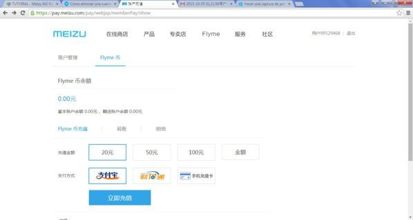

Bueno de momento por el enlace que me has enviado para desvincular la cuenta no encuentro la primera opción que me da que es la de servicio en la nube, me estoy volviendo loco, os mando imagen para que veáis dónde está la opción porque o yo no la veo o no está
Uffff... ni idea! Yo nunca he entrado ahí. El que quizás te oriente es @iicc que es quien descubrió este método, pero lo suyo es que si te ha llegado el móvil con una cuenta vinculada reclames a la tienda y que te lo solucionen porque se trata de un móvil usado y no nuevo.
