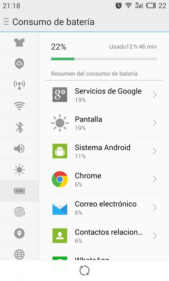

              Estoy un poco preocupado con el consumo de la batería y es que apenas tengo 3 horas d uso de pantalla y le queda bastante poca batería
              S60301-211809.

              A primera vista esos servicios de google consumen demasiado, yo cuando tengo problemas de este tipo lo que hago es volver a reinstalar la rom desde 0 y se soluciona todo

                Hola de nuevo, escribí mi primer post en otro hilo, soy una de las personas que tenía el maldito drama del excesivo consumo de batería, yo lo gestioné de la siguiente manera ( Lo leí en otro foro, no es idea mía ).
                1- Desinstalar Google Play Store y también desinstalar Google installer.
                2- Ir a la APP STORE de Meizu y buscar el Google Installer, pero, en el primer resultado de la búsqueda, NO INSTALAR, si no que pinchar el primer ícono, el que tiene la letra G de Google, repito no instalar, pinchar una sola vez el ícono de la G.
                3- desplazarse en la pantalla hacia abajo y seleccionar Learn More, en la nueva pantalla que se desplegará volver a bajar hasta donde dice VIEW HISTORY.
                4- En este momento volverá a desplegarse una pantalla, en esta nueva pantalla desplazarse hacia abajo y buscar la versión 1.4.4 ( Que pesa 35.0 MB), e instalarla.
                Esta versión es distinta a las nuevas, viene el paquete completo, una vez instalada esta versión, notarán cómo los servicios de google consumirán muchísimo menos. A mí me funcionó perfecto para minimizar el gasto de batería.
