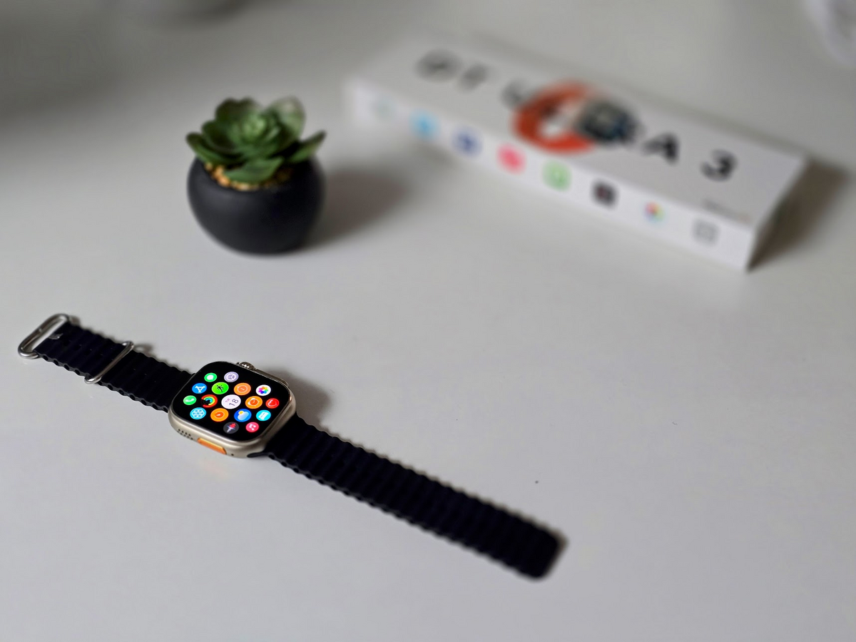

Toda buena review empieza por el desempaquetado, y es que Apple nos ha enseñado la importancia del packaging y su papel en la experiencia del usuario. Subconscientemente relacionamos la calidad del producto con la dedicación que haya puesto la marca en presentar el dispositivo desde su caja. Esto lo sabemos muy bien los que tenemos como hobby analizar productos electrónicos, y es tal vez la parte que más disfruto de cada review que escribo.
El DT Ultra 3 Pro cuenta con un diseño de caja bastante cuidado, dejando ver el producto en la solapa superior de la caja junto con el modelo en cuestión, junto con la marca y su sistema operativo propio Wear pro OS en un plano secundario.
La marca \ no es Apple, y lo sabe bien, por eso no puede llegar a ser tan minimalista en su packaging cómo el gigante de Cupertino, y es por eso que nos muestra más información en los laterales de la caja, para que podamos saber lo que estamos comprando más allá de un reloj "sorprendentemente parecido" a los de Apple.
Destacan la pantalla AMOLED, el almacenamiento, el soporte TWS, la reproducción de música localmente, la reproducción de vídeo, la grabadora de sonido, el album fotográfico y la pantalla 3D. Esto es lo que ha considerado la marca cómo las características más relevantes que tiene el DT Ultra Pro 3 y vamos a profundizar cada uno de estos aspectos en breve.

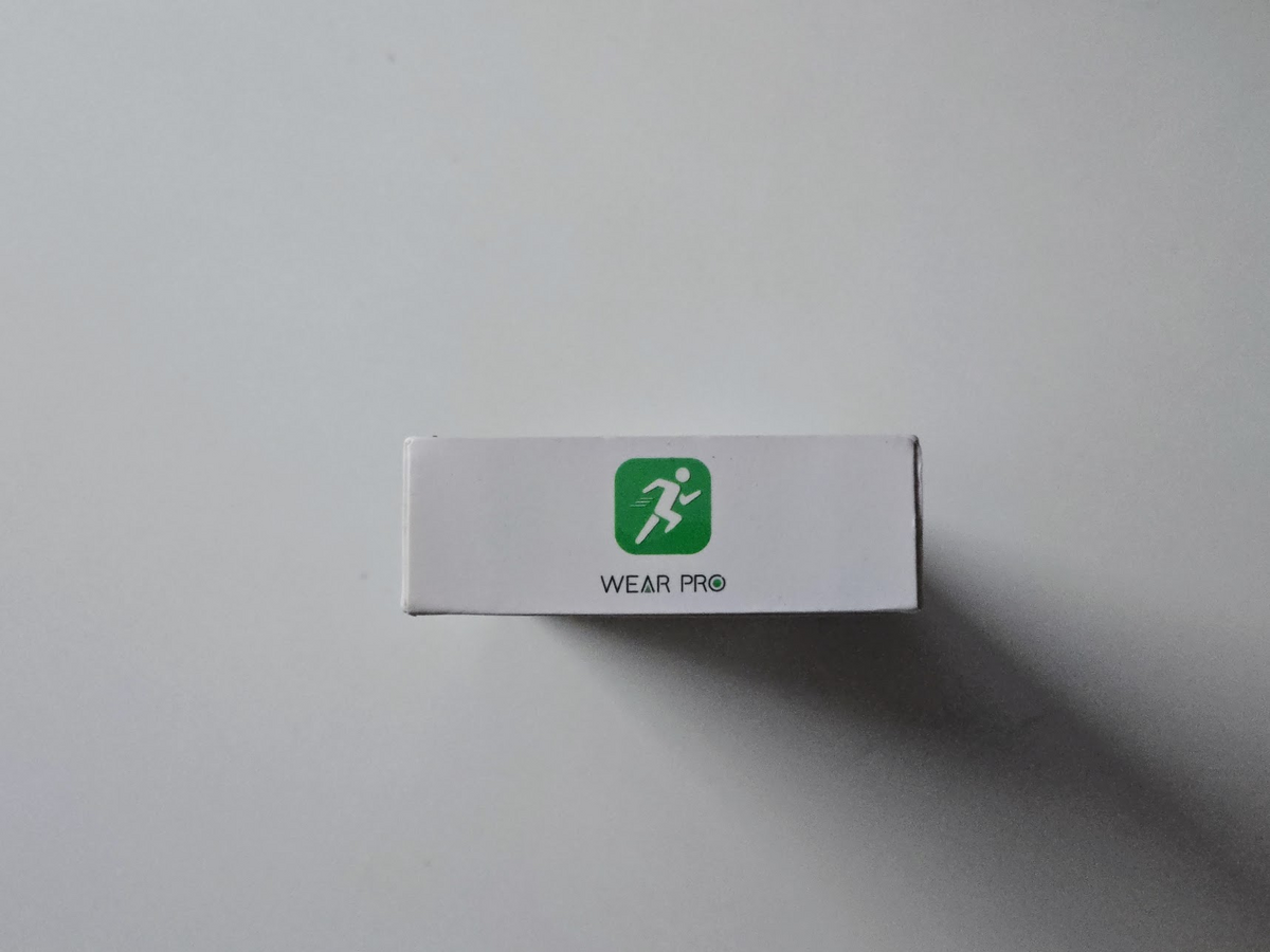

Uno de los laterales nos muestra la aplicación dedicada que caracteriza a la marca, Wear PRO.

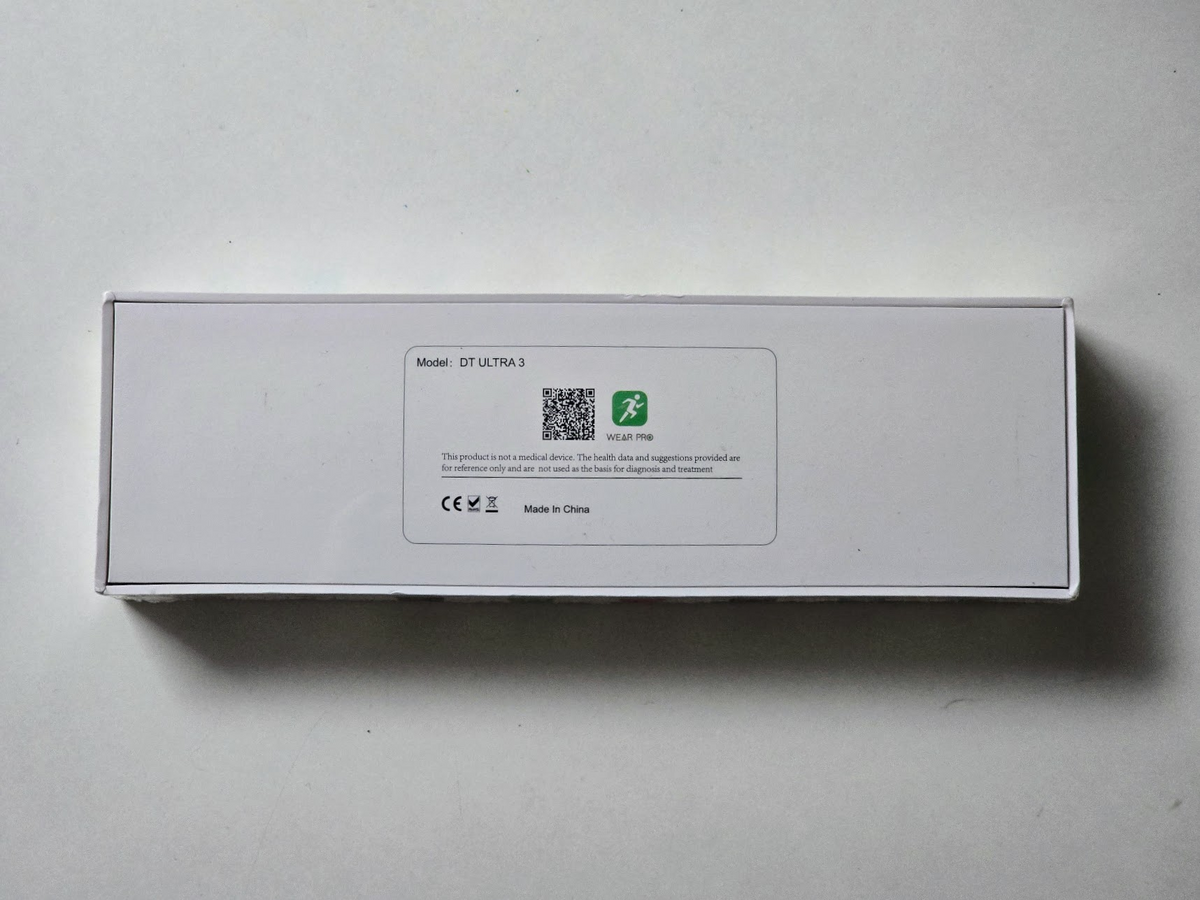

Del otro lado, tenemos el tamaño de la caja y su color, en este caso, 46mm de color "plata" según la web, pero que se nota cómo un dorado muy suave.
En la parte inferior de la caja, vemos el modelo DT ULTRA 3 aunque en realidad se trata del DT ULTRA 3 Pro - indicado por el fabricante en su propia página web:
Entendemos que podría ser o un tema de ahorro de costes reutilizando la misma caja del modelo inferior.

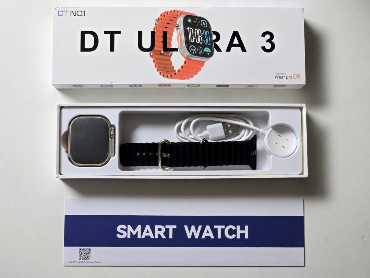

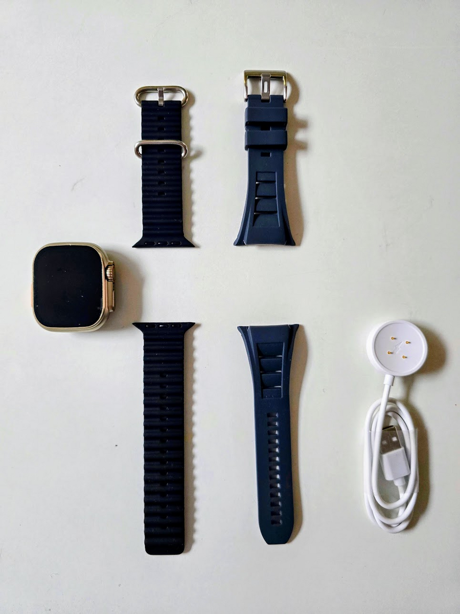

Al abrir la caja, lo primero que vemos es el manual junto a un código QR que nos permite acceder a la versión multi idioma del mismo. En físico, viene sólo en chino e Inglés, pero entrando en el QR la tenemos en Español. Al momento de escribir esta revisión, el enlace parece estar roto, sin embargo, aquí podeis descargar cualquier manual de la marca: Manual Download
Una vez extraemos el manual nos encontramos con la caja del reloj, una correa de silicona ondulada y el cable de carga y transferencia de datos.
DT NO.1 nos hizo llegar además una correa adicional de silicona azul que podemos ver en la siguiente imagen
En lo personal, prefiero la de color negro, una vez te acostumbras a las ondas con su mejor agarre, sumado al hecho de que a la vez permite que respire mejor la piel, resulta difícil volver a una correa tradicional - sin embargo, es tan fácil cambiar de una a otra que seguro acabe usándola cuando me aburra del color negro.

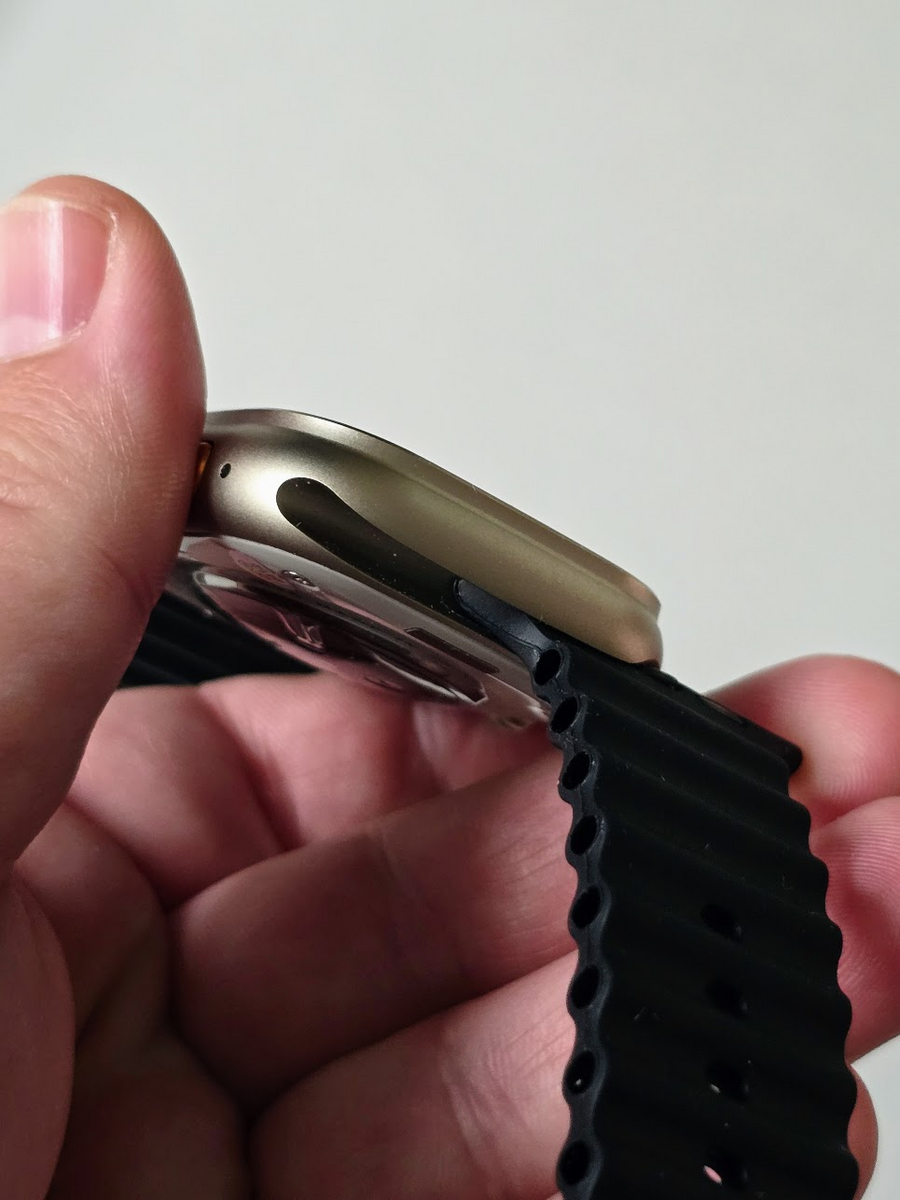

Nuevamente, el sistema que usan ha sido inspirado en Apple... tanto que diría que es compatible, aunque no tengo uno de estos para corroborarlo, si tengo imágenes de la marca de la manzana mordida, cómo la siguiente:
Dejaremos el detalle de las correas para más adelante, toca adentrarnos en el corazón mismo de esta review

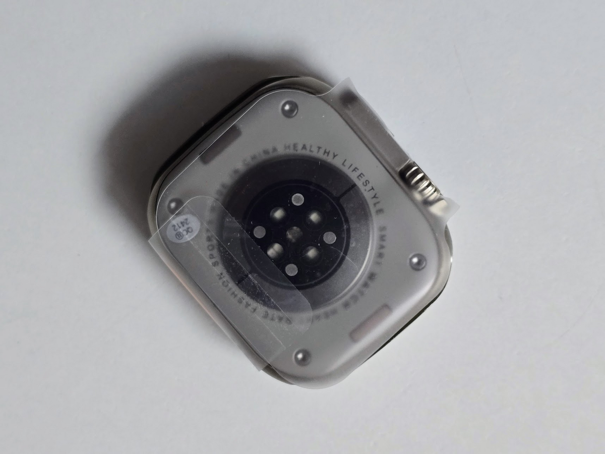

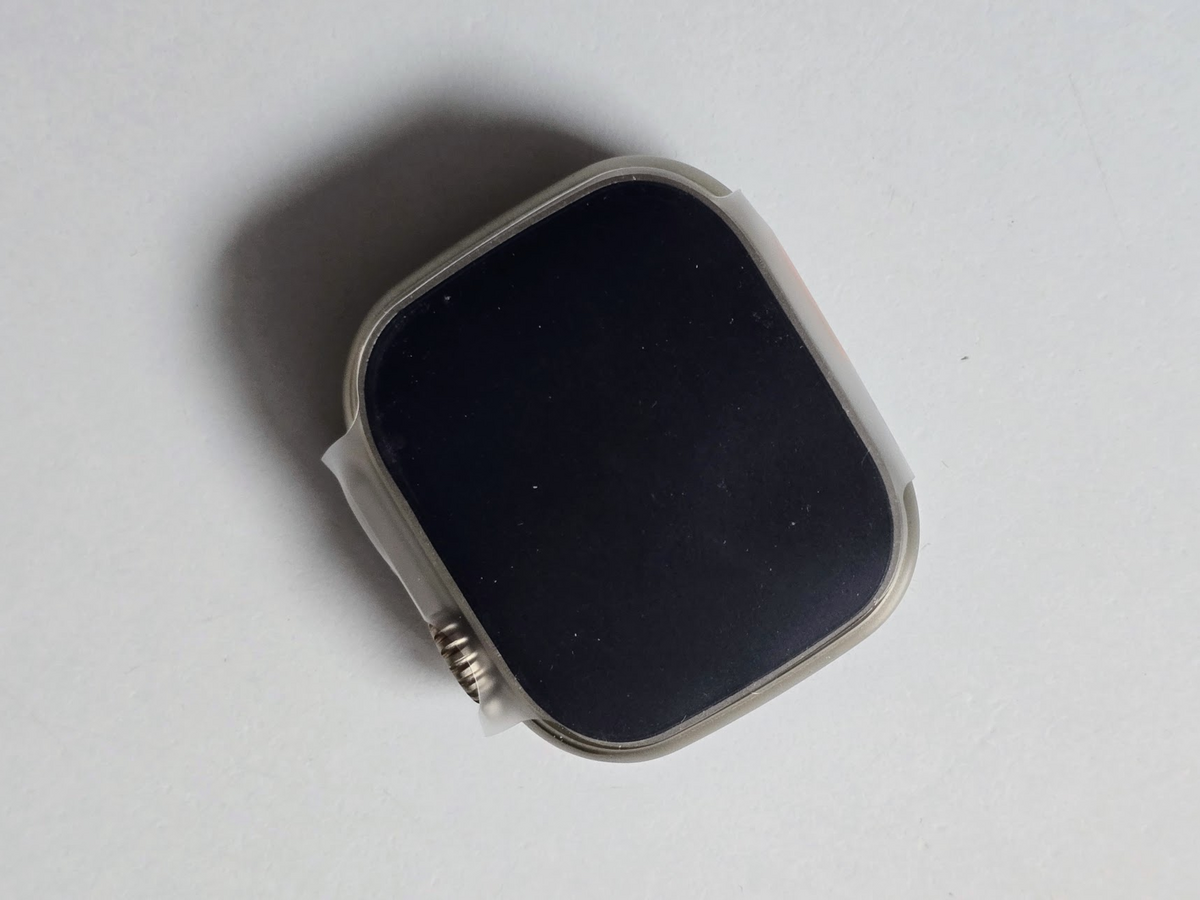

La caja viene bien protegida con un plástico transparente y una pegatina transparente en los sensores. Debemos de quitar ambas antes de usar el reloj.

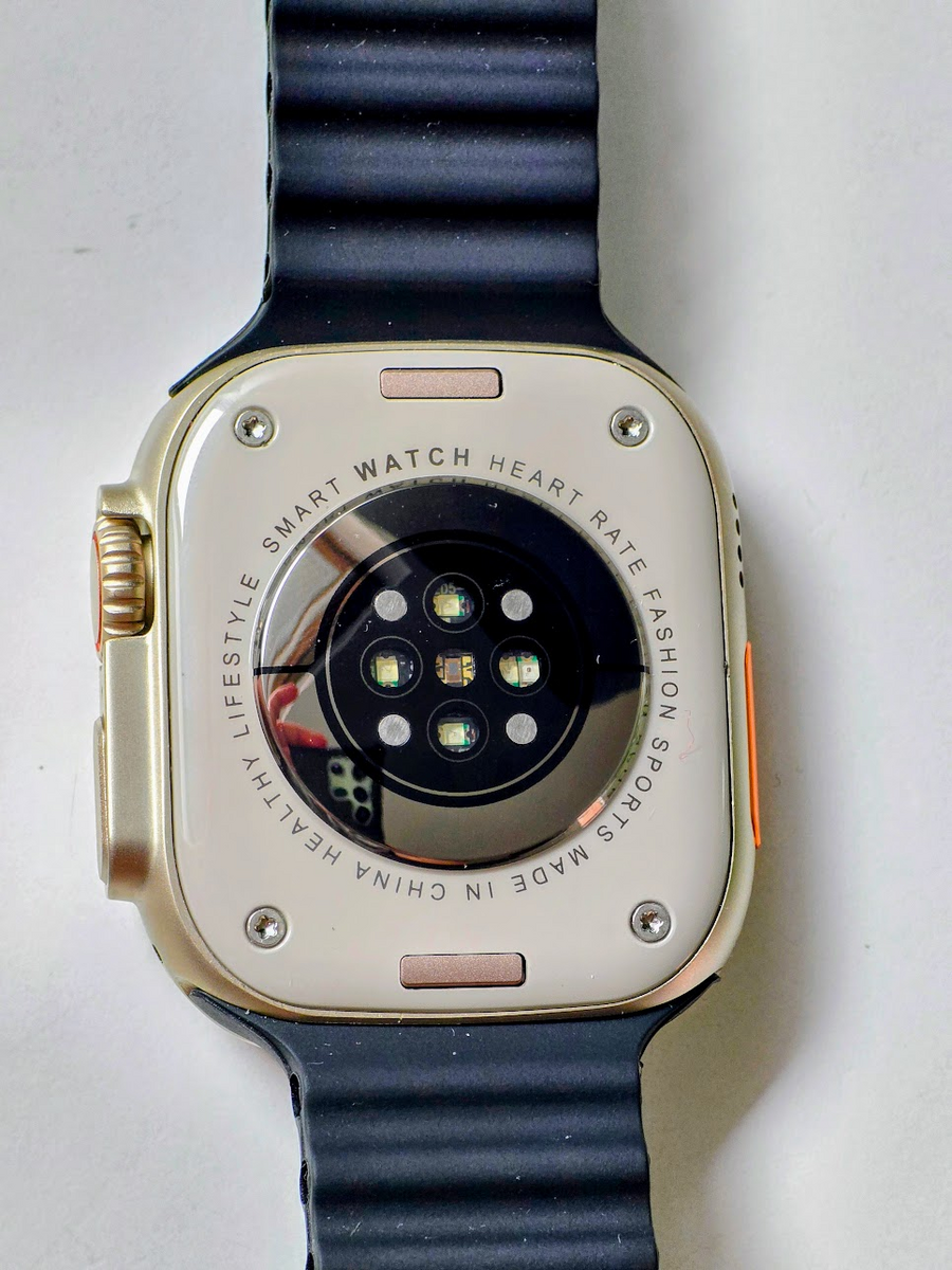

También podemos ver el sensor, los leds y una pegatina de control de calidad.

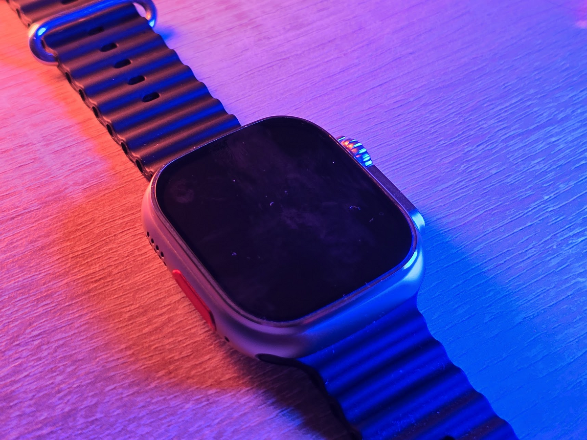

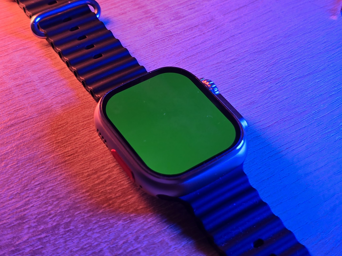

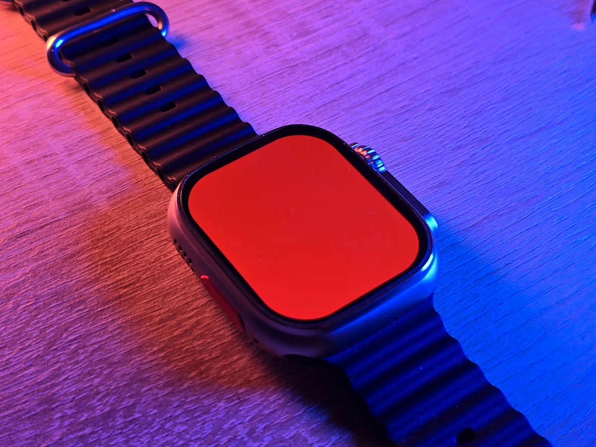

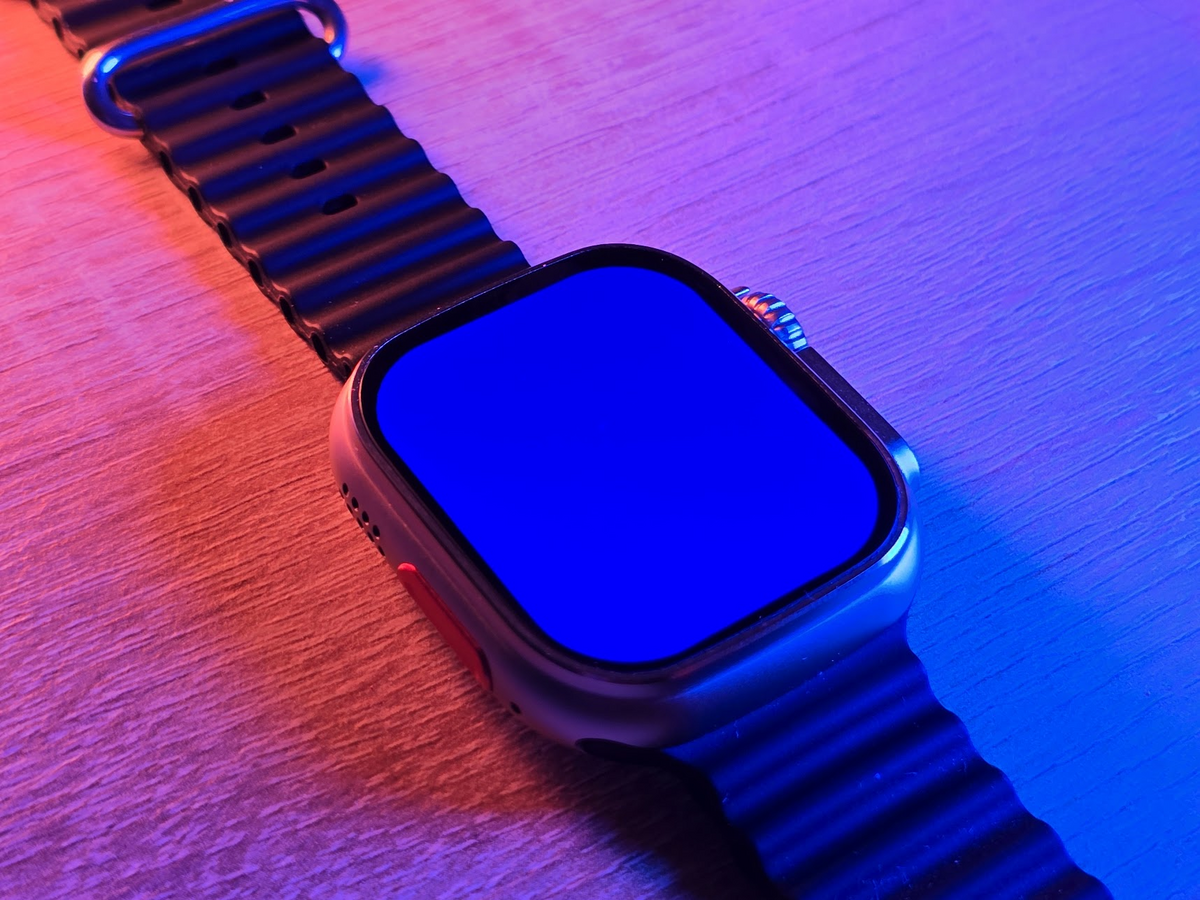

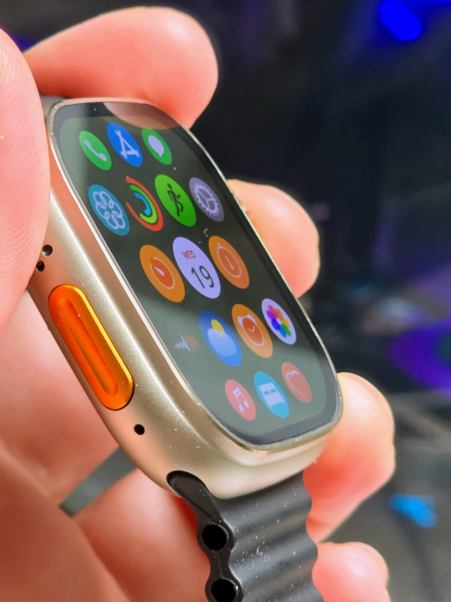

Una vez encendido el reloj, nos encontramos con una de las mejores pantallas que he probado, toda una sorpresa dado el precio al que se comercializa este reloj inteligente. Incluso en las fotos se puede apreciar el nivel de contraste, brillo, definición y representación de colores. En breve seguiremos hablando de este apartado pues es uno de los puntos fuertes del DT NO.1 Ultra 3 Pro.

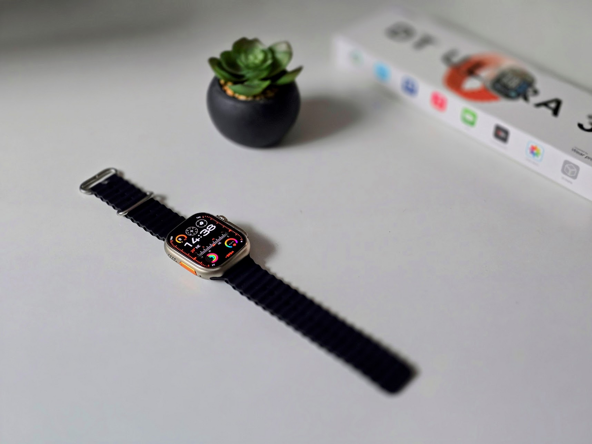

Materiales y construcción

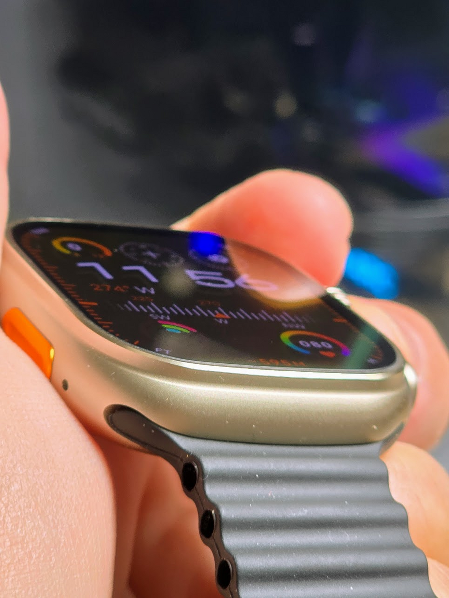

En cuanto a la caja, estamos ante un reloj elaborado en alguna aleación metálica no especificada, probablemente aluminio anodizado con zinc que se siente de excelente calidad, con un peso equilibrado y con atención a los detalles.

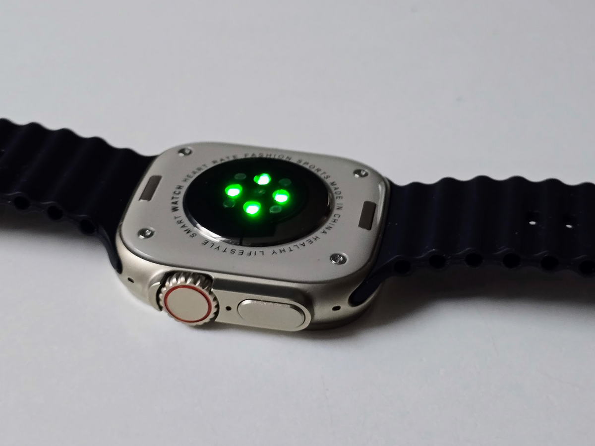

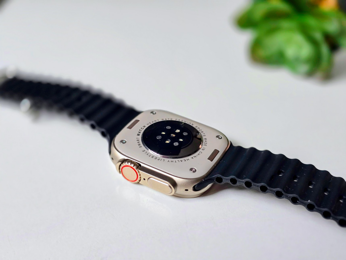

La parte inferior de la caja parece hecha con resina transparente sobre metal. Va unida a la caja mediante 4 tornillos torx muy pequeños, y podemos apreciar una inscripción con varias frases: "Smart Watch", "Heart Rate", "Fashion", "Sports", "Made in China" y "Healthy lifestyle".
En el centro, temos por un lado los 4 pines de contacto del cable de carga y transferencia de datos, 4 leds verdes en cruz y un pequeño sensor justo en el centro. Las bandas metálicas de arriba y abajo son los botones que permiten solar las correas. Aparte de lo anterior, del lado derecho vemos lo que parece ser otro pequeño sensor.

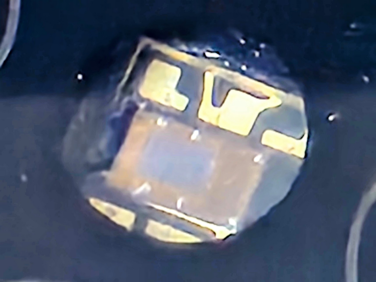

Si hacemos zoom, podemos apreciar el sensor con más detalle, aunque a mi me da poca información, se ve que realmente existe un sensor y no cómo sucede con otros relojes que realmente no tienen nada y se inventan los datos.

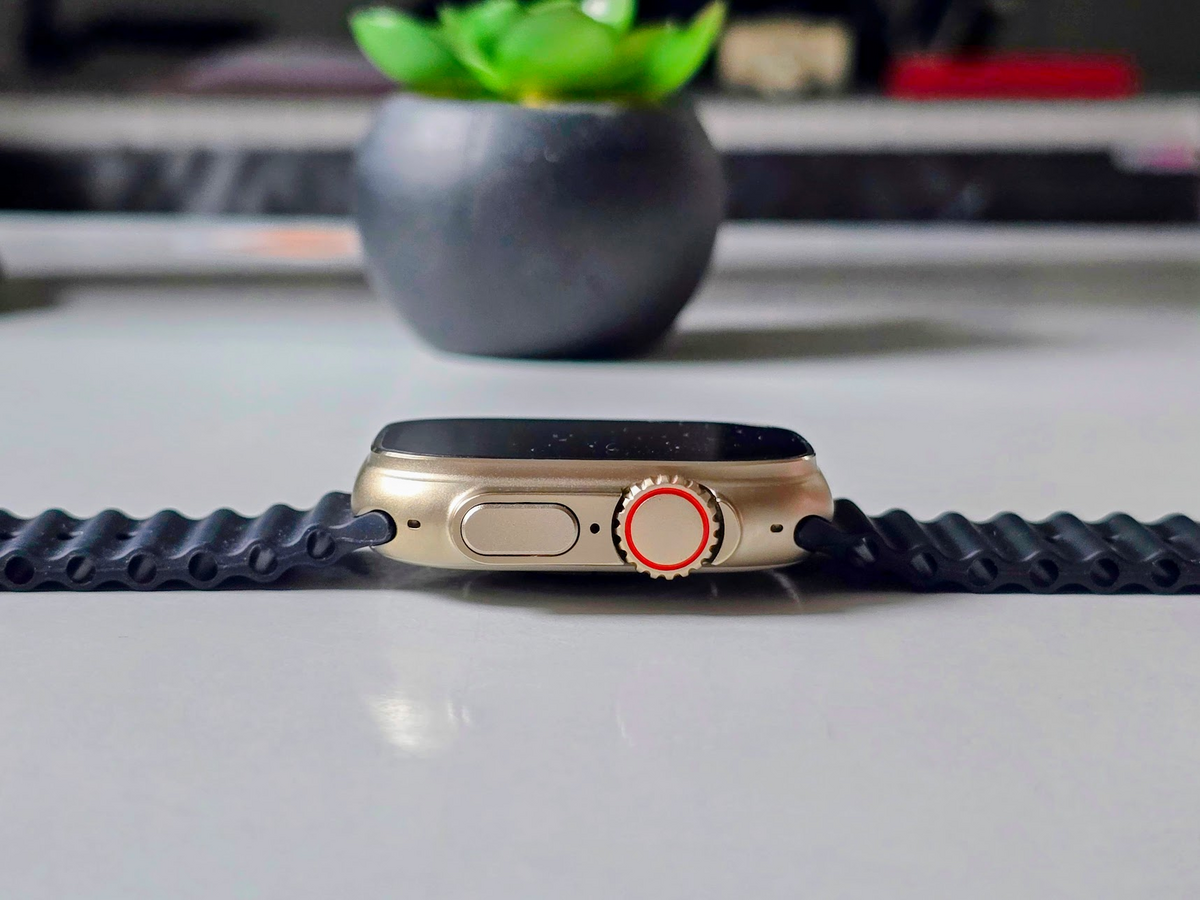

Del lado derecho nos encontramos con una gran corona que a su vez podemos pulsar. Esta nos sirve para volver al inicio, navegar hacia atrás, cambiar las caras del reloj, y acceder al cajón de aplicaciones.
A su lado tenemos un botón que sirve para desplegar un menú de accesos rápidos que podemos personalizar. Luego tenemos un pequeño orificio que es en realidad el micrófono.

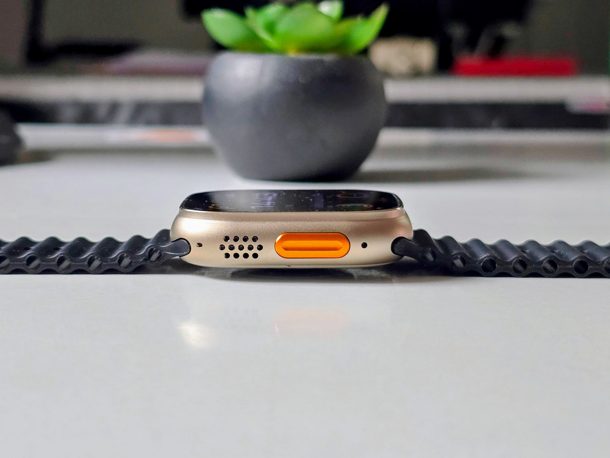

Del otro lado del DT Ultra 3 Pro tenemos un gran botón naranja que nos lleva a los modos de entrenamiento de los que dispone el reloj.
Justo por encima del botón, tenemos varias pequeñas perforaciones por las que sale el sonido del altavoz. También tenemos lo que parece ser otro agujero de micrófono.

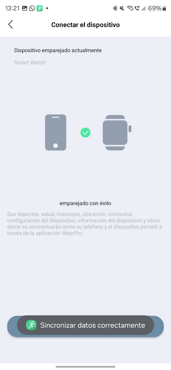

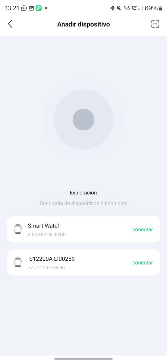

Nada más encender el reloj, este nos pedirá seleccionar el idioma. Acto seguido, nos solicitará que asociemos el mismo a un móvil mediante un código QR que nos lleva a descargar la App Wear PRO.
Emparejar el DT Ultra 3 Pro con Wear PRO:
  • Descargar la aplicación Wear PRO desde la Play Store o Apple Store
  • Registrarnos en la aplicación
  • Presionar en Añadir dispositivo y seguir los pasos
Una vez emparejado con el móvil, el reloj estará listo para usar. Más adelante profundizaremos en la aplicación y todas sus funciones.

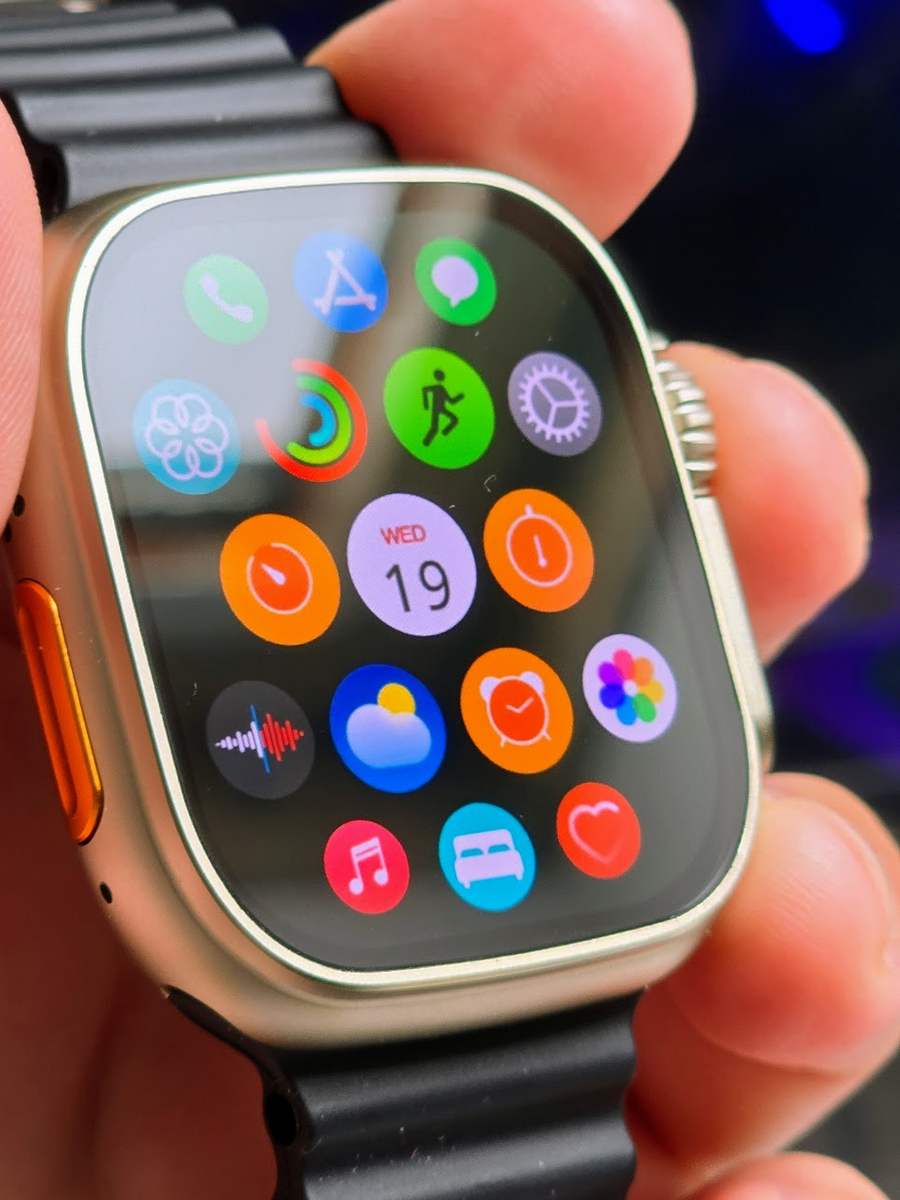

Pantalla

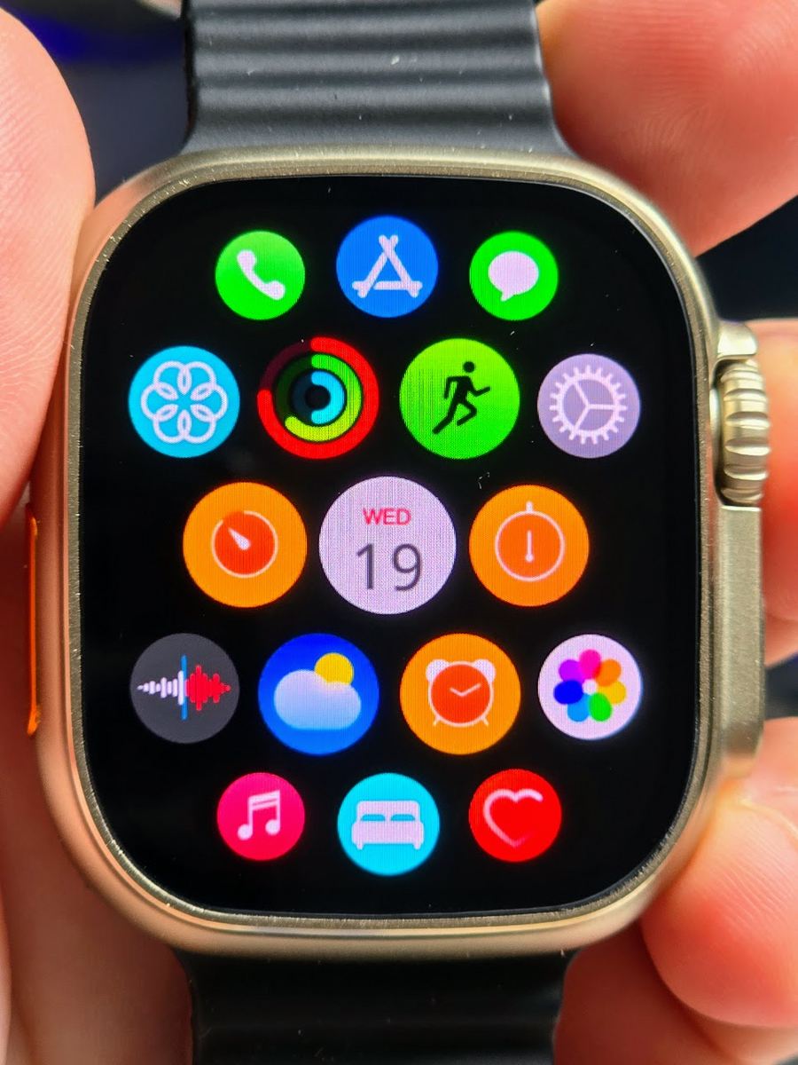

Cómo adelantaba un poco más arriba, la pantalla es tal vez el punto fuerte de este reloj, y es que tiene unos ángulos de visión sujper amplios, un marco prácticamente inexistente, colores vívidos, contraste impecable y es bastante sensible y precisa en lo que se refiere al táctil. No sabría que más pedirle a una pantalla para un reloj inteligente.
Las especificaciones técnicas son de gama alta, hablamos de una pantalla AMOLED de 2.04 pulgadas con una resolución de 410*512 px lo que nos da una densidad de pixeles de 321.53 PPI si aplicamos la siguiente fórmula
Con esta densidad de pixeles podemos leer el texto del reloj con bastante claridad, y disfrutar de imágenes muy nítidas.
Al ser una pantalla AMOLED (Active Matrix Organic Light Emitting Diode), tenemos negros más profundos y colores más vivos en comparación con las pantallas LCD.
Además, esta tecnología nos brinda una mayor eficiencia energética en imágenes con fondos oscuros, un mejor tiempo de respuesta y una taza de refresco normalmente más elevada que otras tecnologías.
Por otro lado, una pantalla de 2.04 pulgadas resulta relativamente grande para un smartwatch, lo que puedes darnos una experiencia visual más atractiva, pudiendo incluso reproducir vídeos en el reloj sin perder detalles.

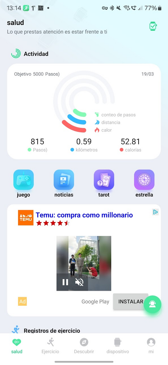

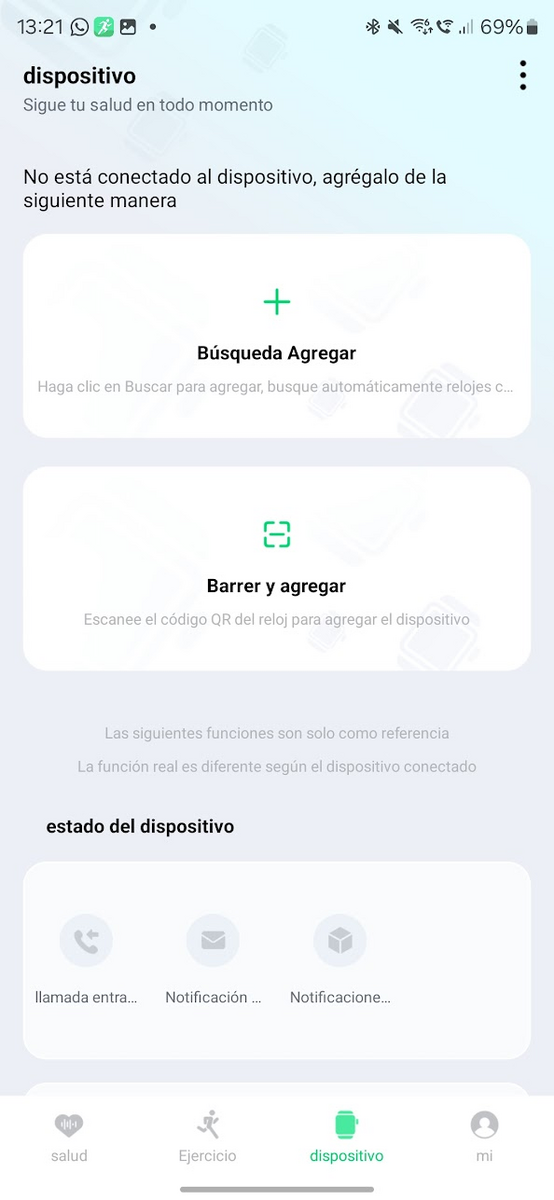

Wear PRO
No podemos hablar del DT Ultra 3 Pro sin hablar de su aplicación, que es la app compañera absolutamente necesaria para disfrutar del smartwatch.
Con esta App podemos personalizar la experiencia del reloj, pudiendo añadir Watch Faces, personalizar las notificaciones que queremos recibir, configurar otras alertas y muchas otras cosas.

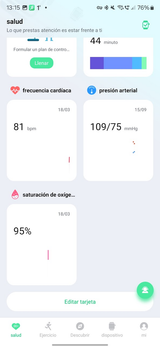

Salud

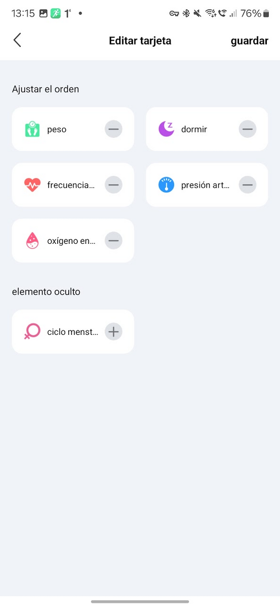

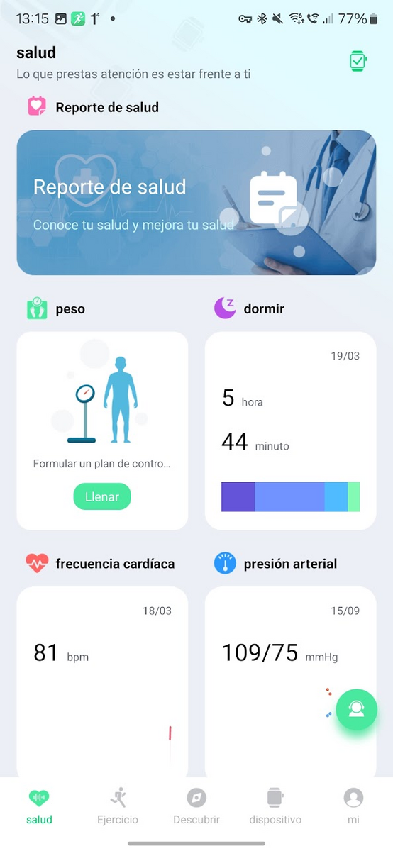

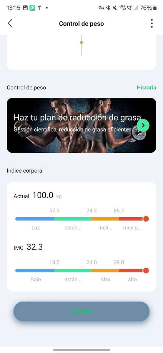

En el apartado salud es donde encontramos un resumen sobre nuestra actividad, así cómo algunos enlaces para juegos, tarot o noticias que no tienen que ver con el reloj en si, si no que parecen acceder a servicios webs para que los disfrutes desde la aplicación.
Podemos echar un vistazo rápido a nuestro estado físico y visualizar valores clave para nuestra salud cómo el IMC, la presión arterial, la frecuencia cardíaca, la calidad del sueño y la saturación de oexígeno.
También podrás controlar tu ciclo menstrual en el caso de que seas mujer, o ocultar cualquier funcionalidad que no veas útil editando dichas tarjetas.
Al pinchar en alguna de las tarjetas, tendremos acceso al detalle de dicha funcionalidad así cómo un histórico para conocer tu evolución.

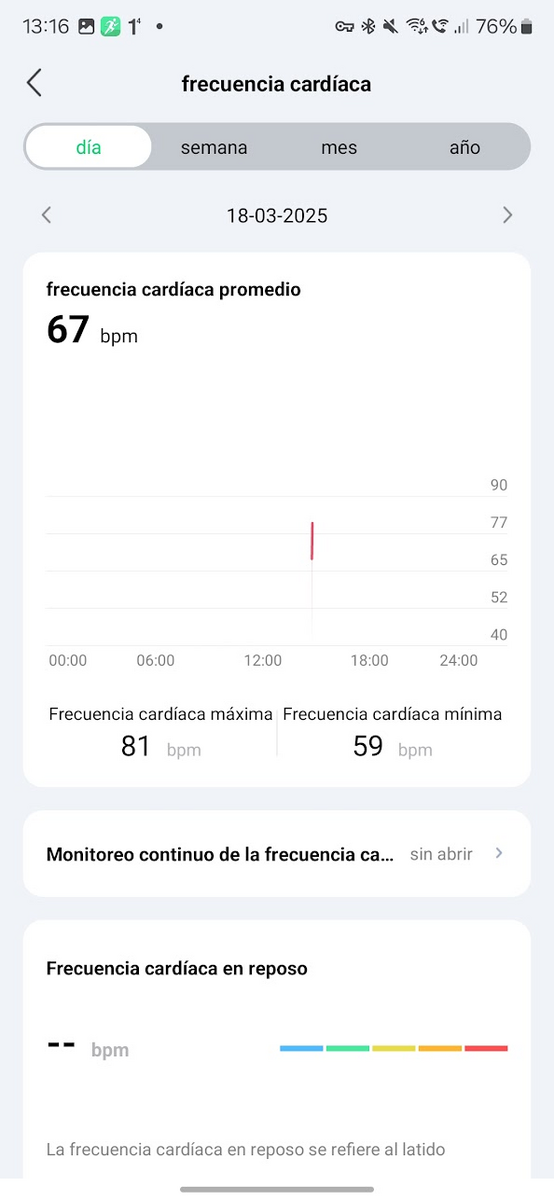

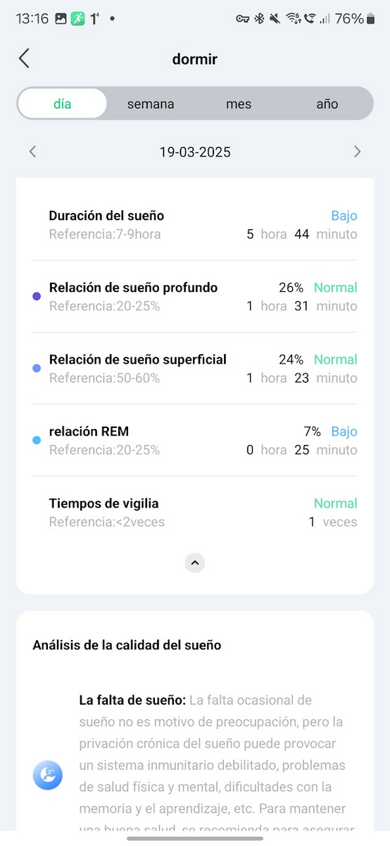

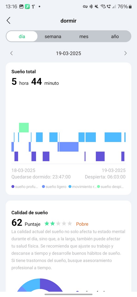

En el caso del sueño, me ha sorprendido al coincidir con que esta mañana me he despertado muy cansado, y la calidad del sueño la ha detectado baja. Algo normal si consideramos que tengo un bebé de menos de 2 meses y que se duerme bastante mal en este primer periodo.
También me ha gustado el control que realiza el reloj sobre mi frecuencia cardiaca y la forma cómo la aplicación representa los datos para que pueda interpretarla con facilidad.

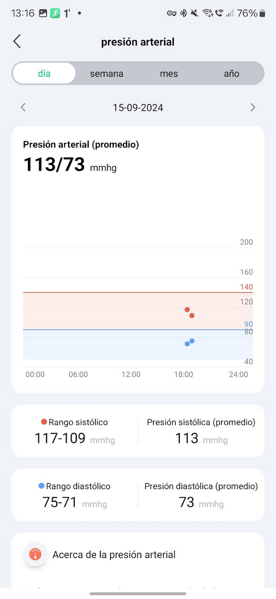

En cuanto a la presión arterial, voy a comprobar si coincide con la indicada por un tensiómetro y actualizaré la revisión. De momento, tiene buena pinta.

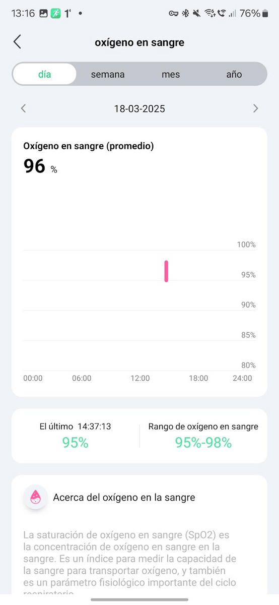

El oxígeno también se presenta acorde a lo esperado, por lo que entiendo que el sensor funciona correctamente.

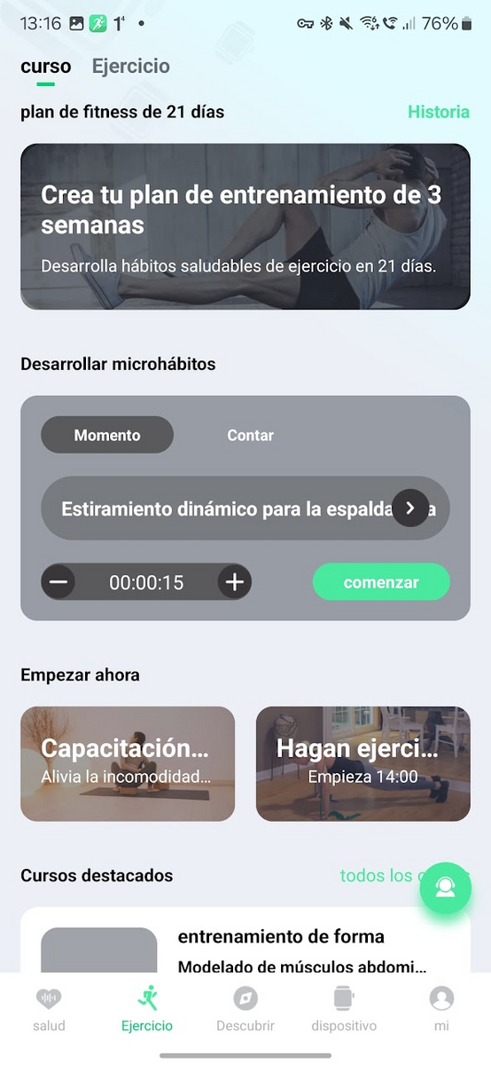

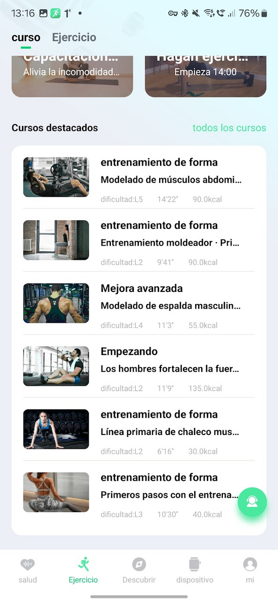

Ejercicio
Un Smartwatch es sinónimo de deporte, nos ayuda a movernos gamificando el proceso, a conocer mejor nuestro cuerpo y a construir hábitos saludables. En el apartado de ejercicio, Wear PRO en conjunto con el reloj DT Ultra 3 Pro nos proporciona una serie de rutinas y ejercicios que podemos realizar para mejorar nuestra salud, pudiendo personalizar nuestro plan de entrenamiento en unos sencillos pasos.
Wear PRO ofrece varias rutinas y opciones de entrenamiento para que puedas empezar sin importar tu nivel actual. Puedes empezar con algunos micro hábitos que mejoren tu estado de ánimo y te incentiven a realizar más ejercicio.

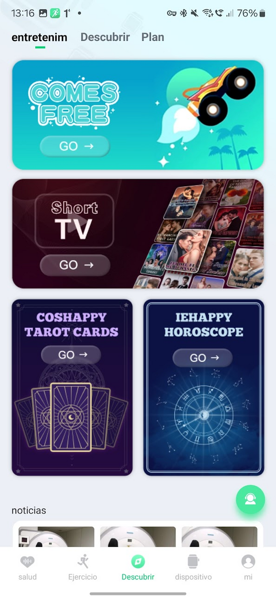

Descubrir
Básicamente son el mismo conjunto de enlaces a sitios webs externos que vimos en el inicio, incluyendo juegos, algunos cortos, el horóscopo, tarot, noticias y consejos. Un curioso batiburrillo de funcionalidades en las que perderse un rato cuando estamos aburridos.

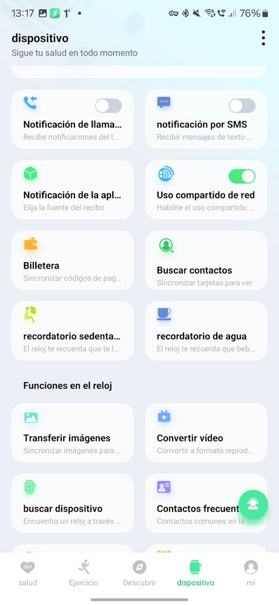

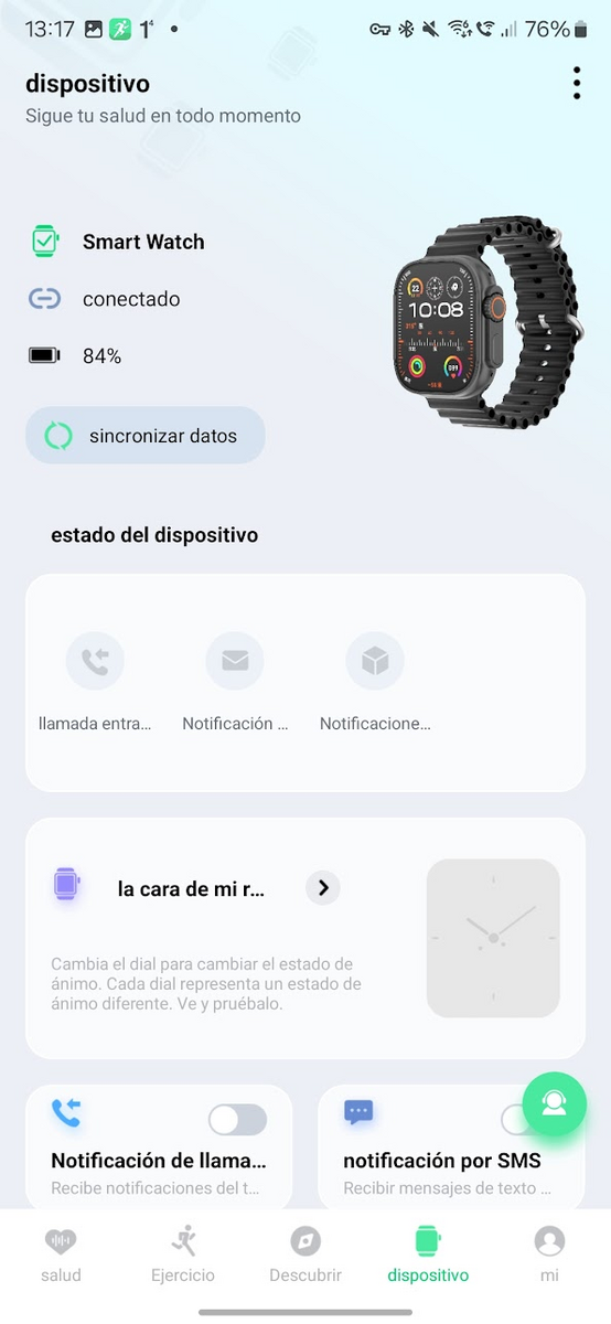

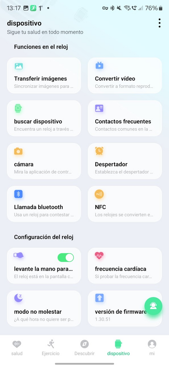

Dispositivo
Aquí podemos acceder a lo referente a la configuración de nuestro reloj inteligente, así como tener una instantánea de su estado actual o forzar la sincronización de nuestros datos.
Es el apartado a donde debemos de acudir si queremos personalizar nuestra experiencia con el smartwatch, y he de decir que han hecho un buen trabajo ya que resulta bastante intuitivo.
Desde aquí tambien podremos enviar fótos o vídeos al reloj, buscarlo si lo tenemos extraviado, añader algunos contactos frecuentes para el fácil acceso desde el smartwatch, controlar la cámara de forma remota, configurar las alarmas, el NFC, las llamadas mediante Bluetooth, comportamientos varios cómo que se active al alzar la muñeca, activar el modo de no molestar y por supuesto, actualizar el firmware del DT Ultra 3 Pro - todo en un mismo lugar.

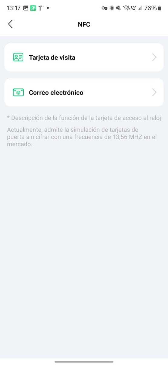

En cuanto al NFC, tenemos otra observación, su funcionalidad se limita a enviar un email un enlace o compartir una tarjeta de visita. olvídate de pagos o configurar algo más avanzado.
Para cerrar, cómo punto negativo, al parecer únicamente podemos tener un reloj emparejado con la aplicación. Tal vez en futuras versiones Wear PRO nos permita añadir más de un reloj a la vez.

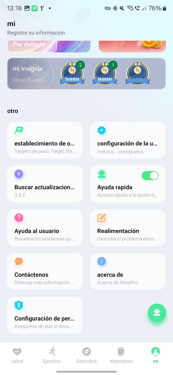

Mi
La última pestañá "mi" agrupa todo lo referente a nuestra persona, desde los logros que hayamos desbloqueado, pasando por completar datos manuales cómo el sexo, la estatura, nuestro peso y el nivel de deporte al que estemos habituado, hasta apartados de ayuda y retroalimentación para ayudar a DT NO.1 a mejorar la aplicación o reportarles algún problema.

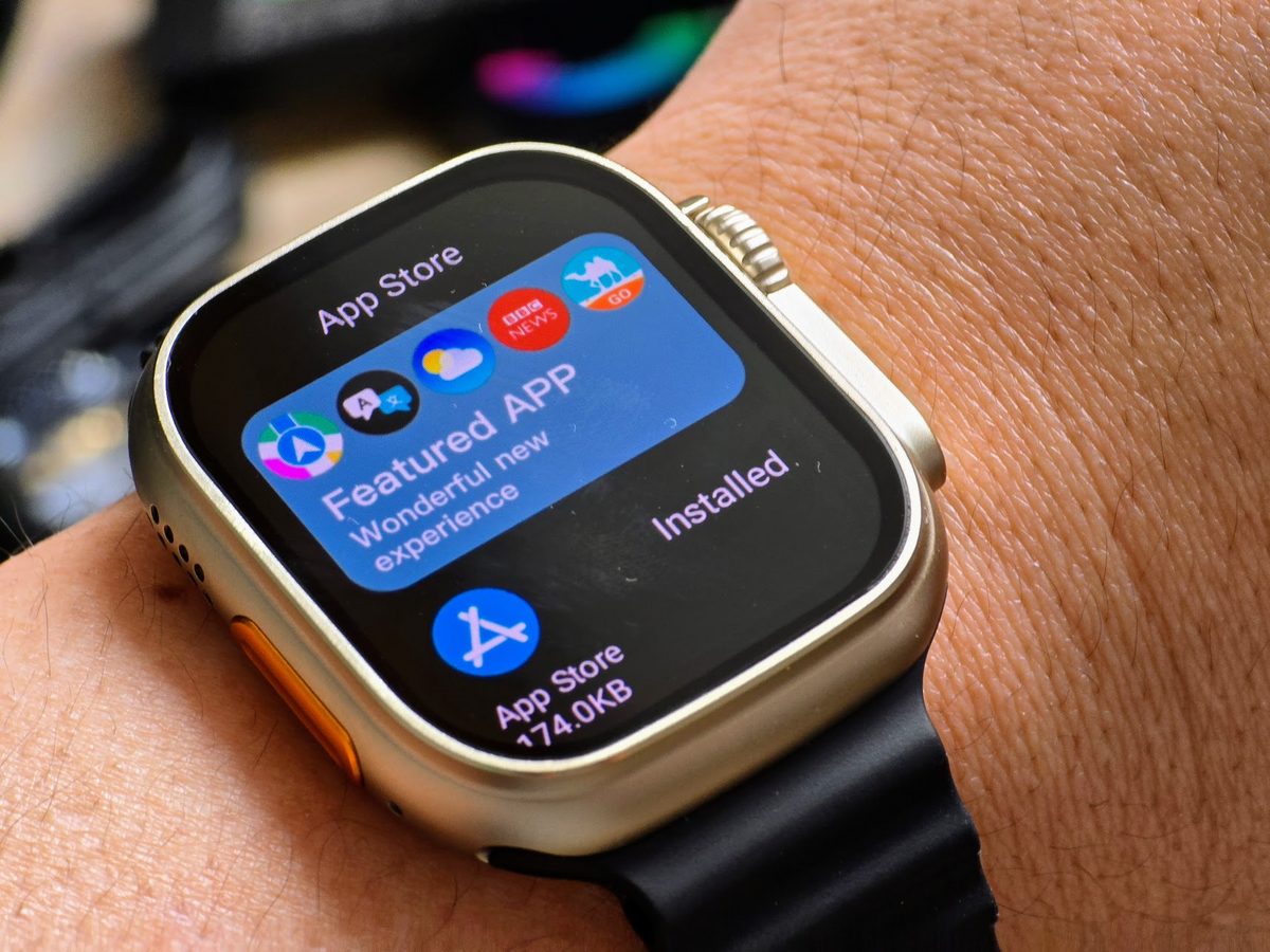

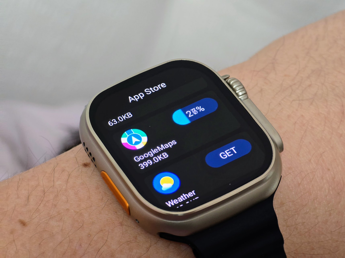

Una de las novedades que incorpora la nueva generación de relojes DT NO.1 es el disponer de una tienda propia de aplicaciones. Se trata de un primer acercamiento a crear un ecosistema real donde puedan irse incorporando aplicaciones que cubran las diferentes necesidades de los usuarios.
De momento son sólo un puñado de aplicaciones, pero es un primer paso hacia lo que parecer ser un prometedoor futuro para la marca.
Mientras escribo esta revisión podemos descargar e instalar las siguientes aplicaciones en el reloj:
  • BBC News: Noticias de la famosa cadena BBC.
  • ChatGPT: Un asistente de voz que usa algún tipo de IA de fondo (desconozco si realmente usa algo de OpenAI). Sólo reconoce que le hables en Inglés o en Chino.
  • GoogleMaps: Realmente parece ser un sistema de mapas chino con el nombre "Google Maps". No me resulta funcional pues no contamos con GPS
  • Weather: El clima siempre a mano
  • Pilgrimage: Alguna especie de APP religiosa
  • AI Notes: App para tomar notas de texto
  • AIWatchFace: Un generador de Watch Faces por IA
  • SmartTravelStewart: Un compañero de viajes
  • Translate: Un traductor de texto que actualmente sólo cuenta con Chino e Inglés

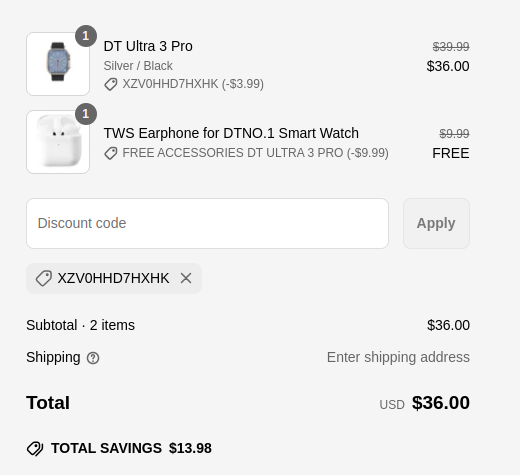

Precio y disponibilidad
El DT NO.1 DT 3 Ultra Pro se comercializa por apenas 39.99€ por lo que difícilmente podemos encontrar otro dispositivo en el mercado con unas características similares y que imite a tal perfección al Apple Watch Pro. Puede comprarse en la tienda oficial mediante el siguiente enlace:
DT Ultra 3 Pro
Además, por ese módico precio, están obsequiando unos auriculares TWS que pintan bastante bien para ser un regalo.
Pero espera, hay más, si aplicas el cupón de descuento XZV0HHD7HXHK el reloj se te quedará en 36 euros

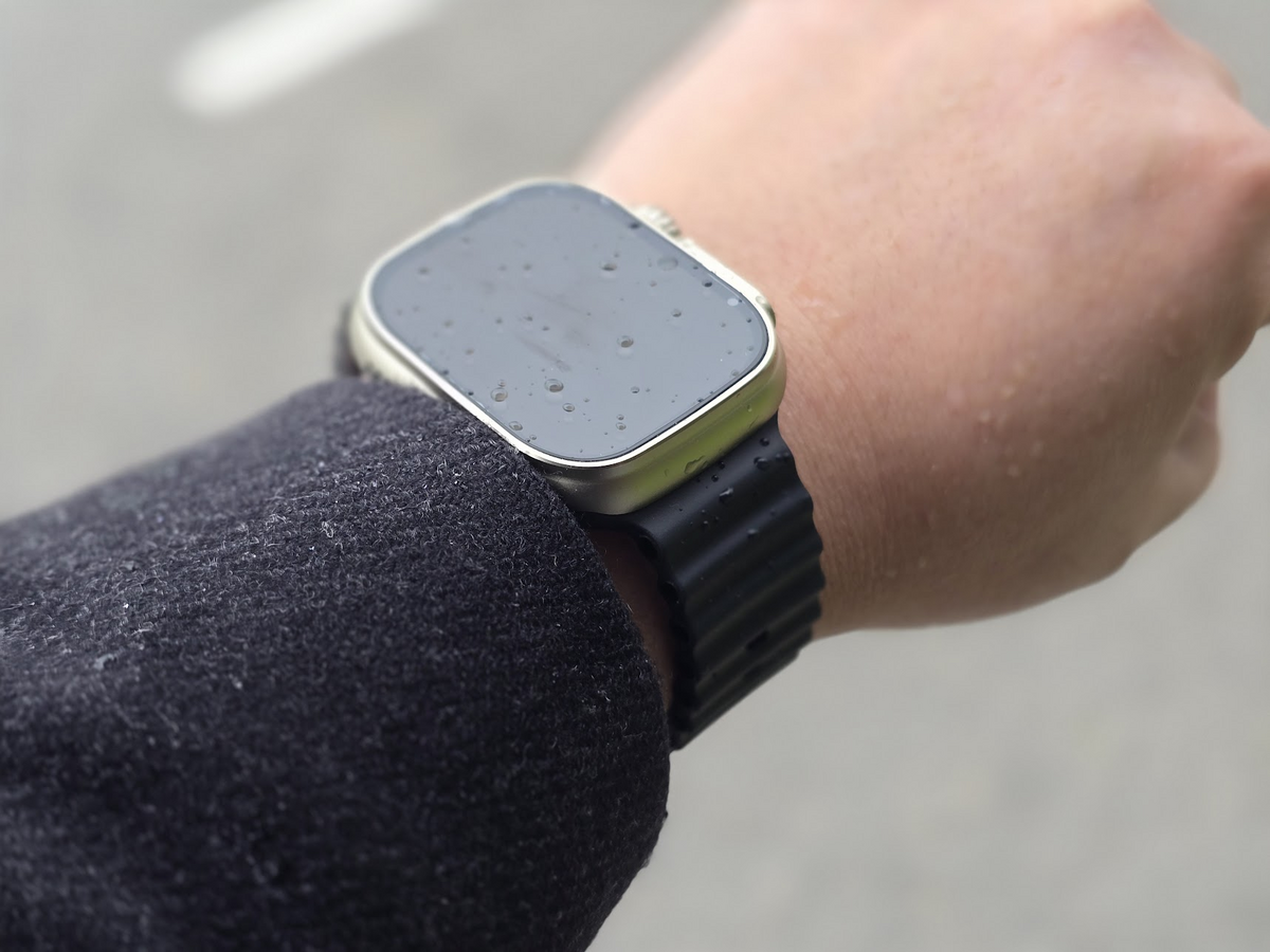

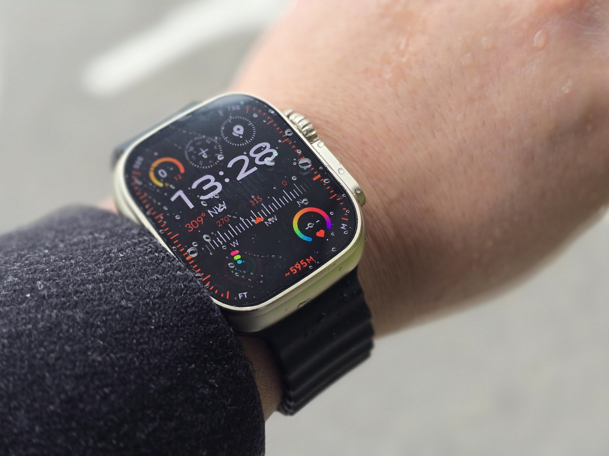

Resistencia al agua
Uno de los puntos en los que más me fijo antes de comprar un reloj es que este sea resistente al agua. No tanto el hecho de que pueda sumergirme con el, pero si que soporte salpicaduras y que me pueda lavar las manos sin tener que quitármelo a cada rato. En este sentido, no he podido encontrar nada en el manual ni en el sitio web del fabricante, así que me lo he llevado de paseo mientras llovía.
He de decir que hasta el momento, sigue funcionando cómo si nada, doy por hecho que al menos es a prueba de salpicaduras
A la espera de que el fabricante me confirme los datos de resistencia IP67, no someteré el reloj a otras pruebas en este sentido.

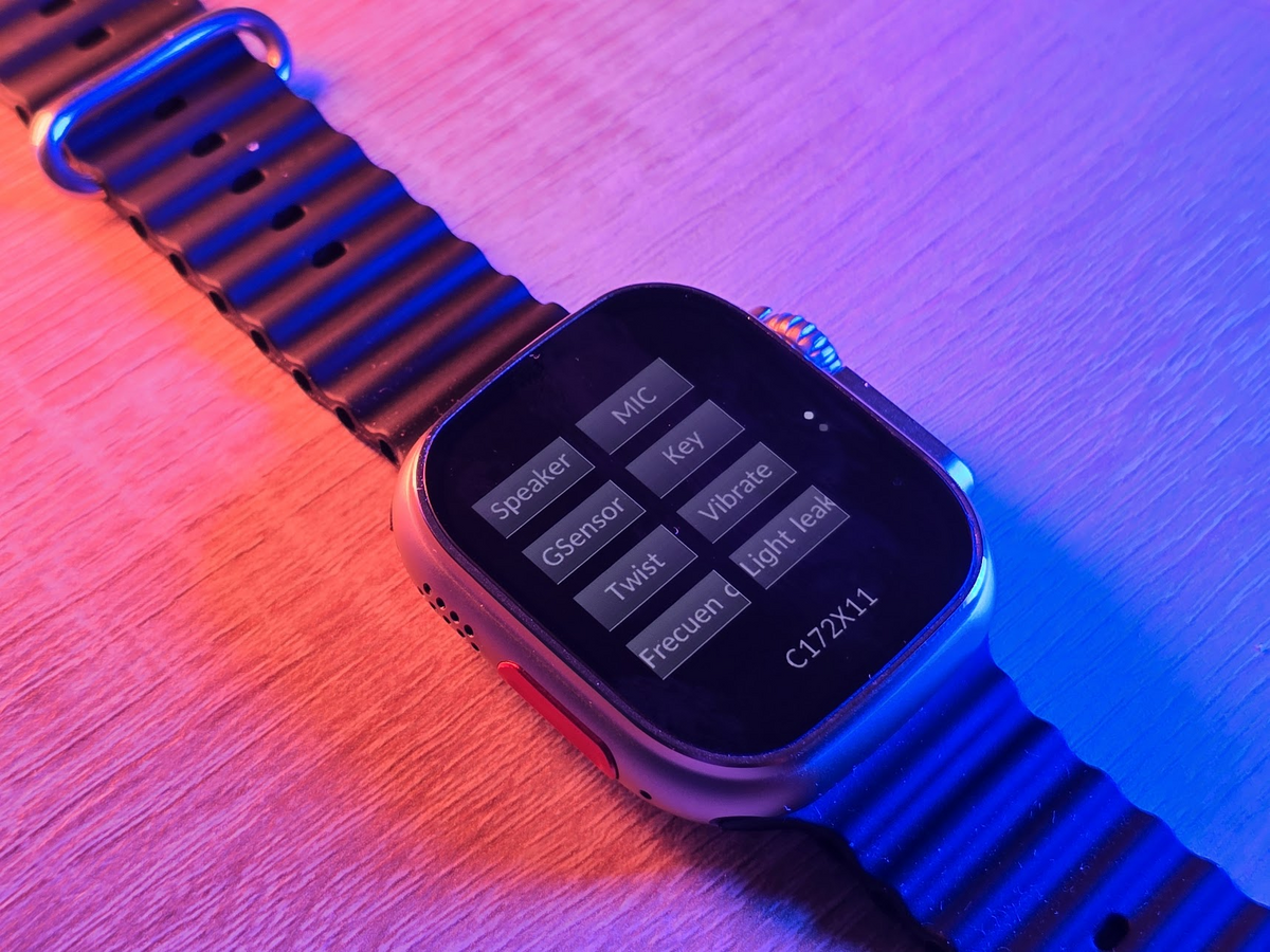

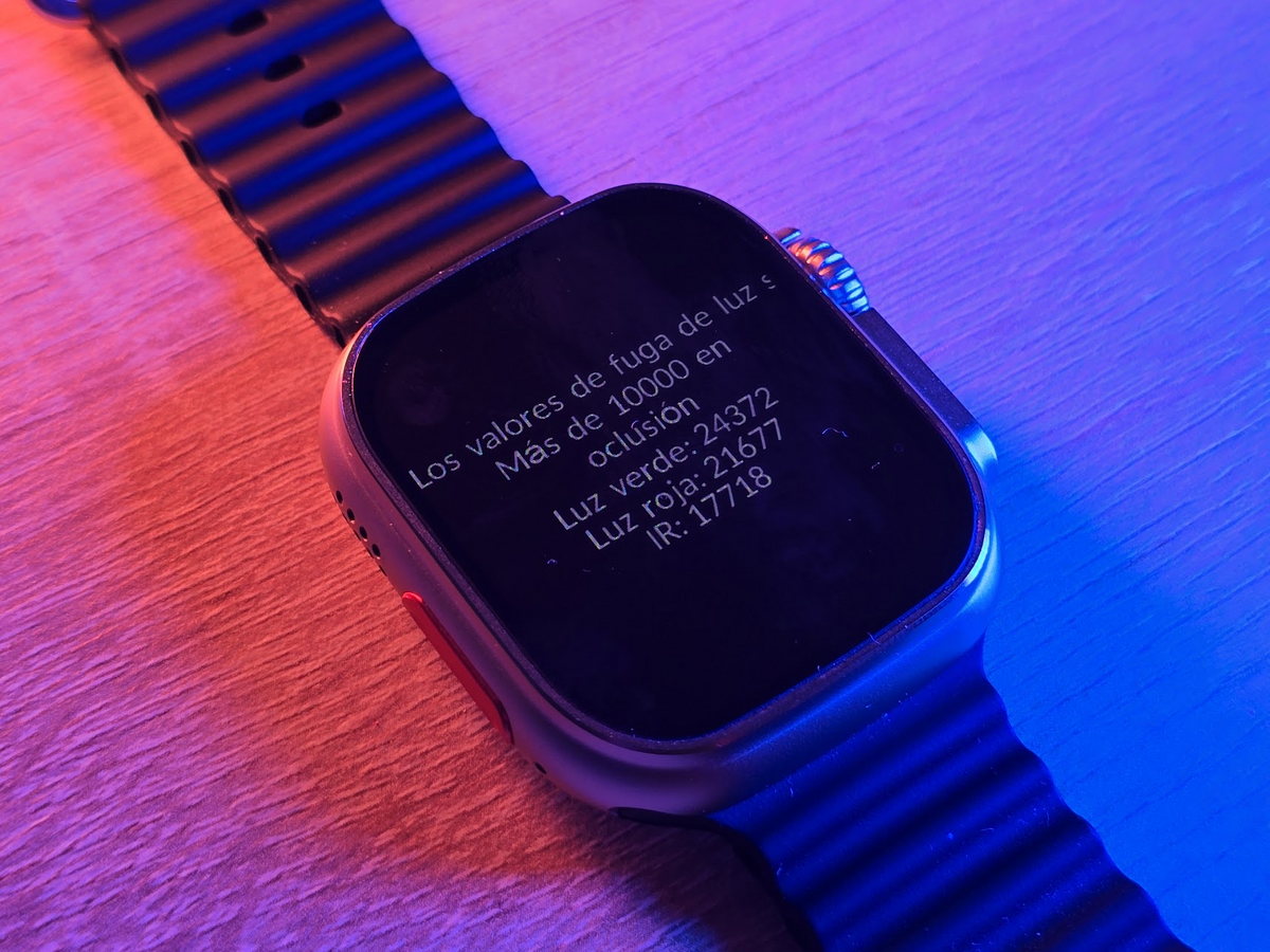

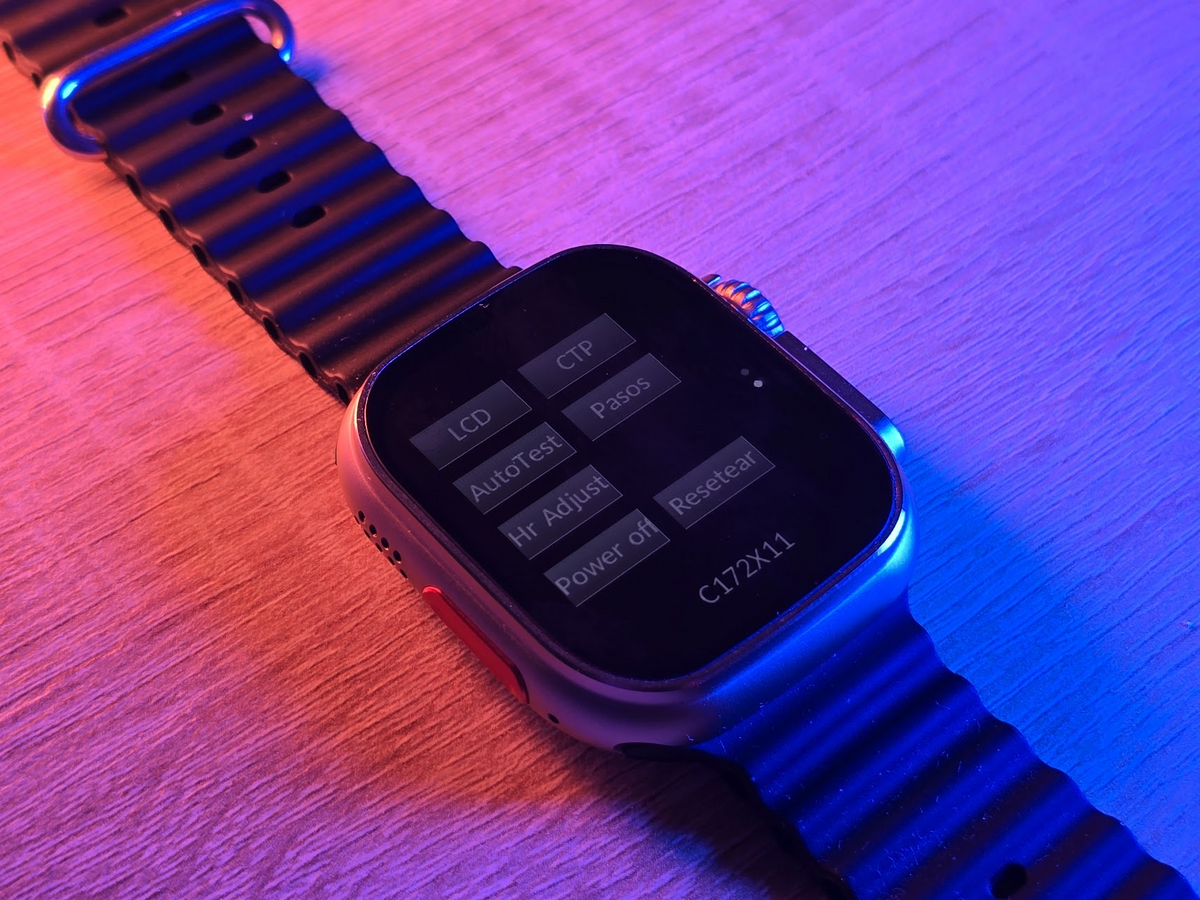

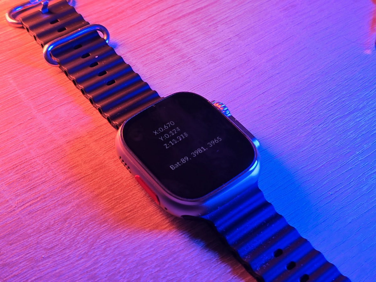

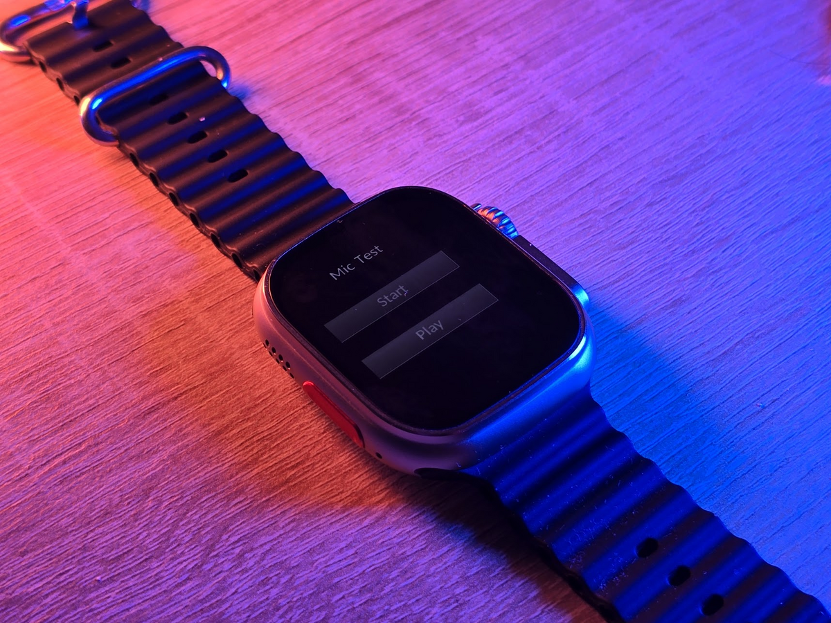

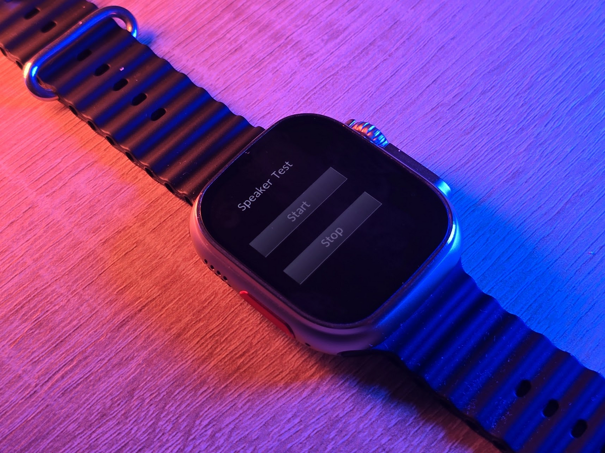

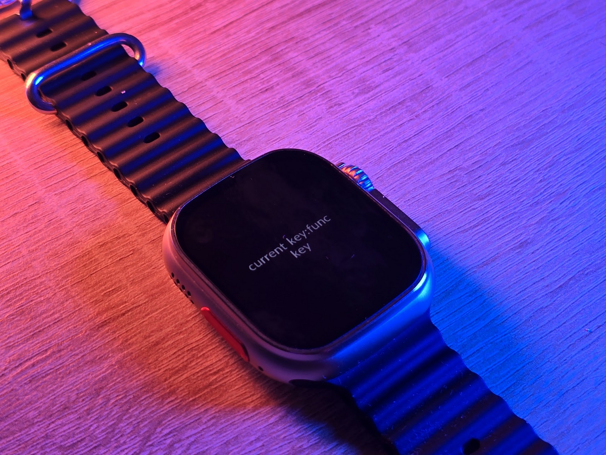

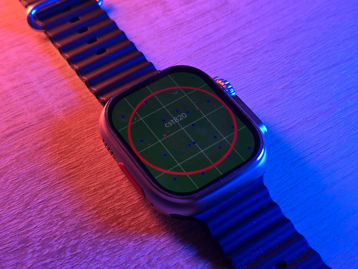

Menú de ingeniería
Acabo de encontrar un menú oculto que tiene bastantes opciones. Para ello, iremos a el menú i de información sobre el reloj y pulsaremos 5 veces rápidamente sobre cualquier parte de la pantalla. Aquí dejo algunas de las opciones mientras sigo investigando.
El código cst820 parece hacer referencia al sensor táctil que utiliza la pantalla.
Con el reloj apagado, si dejamos presionado el botón de la corona mientras lo conectamos al cargador, el ordenador lo reconoce en otro modo:
