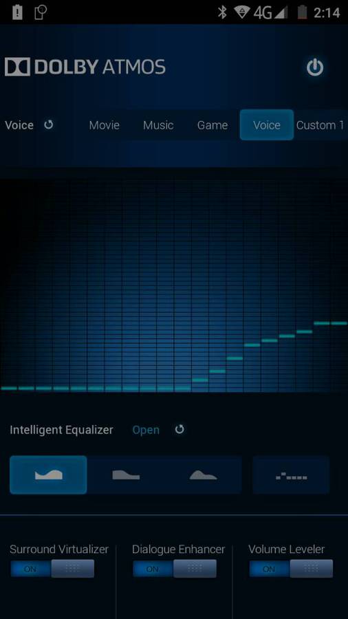

Una vez instalado por el ya conocido método recovery, iniciamos el teléfono y abrimos la aplicación Dolby Atmos en el cajón de aplicaciones y dejamos la configuración tal y como en esta foto ( es de la mejor forma que suena y mayor nitidez de voces y agudos sin llegar a distorsionar en ningun momento, aún estando al máximo de volumen ).
Acordaros de desactivar todas las mejoras de audio en el menú de sonido y notificaciones/mejoras de sonido/BesSsurround, hay una opción que tendreis activada de las dos que hay ( modo de música o película ), desactivar tambien si teneis activo Bestloudness dentro de ese mismo menú.
Pués con eso ya está todo listo, a disfrutar del audio en condiciones, que se le podía sacar algo más de jugo y con esto se consigue.

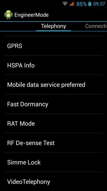

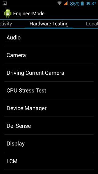

Bien ahora vamos a volumen del altavoz de llamadas y micrófono :

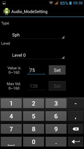

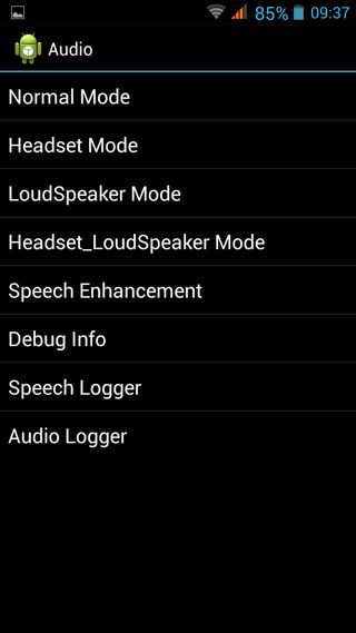

Dentro de modo ingeniero ( *#*#3646633#*#* ) nos vamos hacia la derecha deslizando el dedo hasta llegar a un submenú donde pone Audio, dentro le damos a Normal Mode, dentro seleccionamos en la primera opción desplegable ´´sph`` y ponemos estos valores :
lvl 6 = 155 (was 136)
lvl 5 = 140 (was 124)
lvl 4 = 125 (was 112)
lvl 3 = 110 (was 100)
lvl 2 = 100 (was 88)
lvl 1 = 86 (was 76)
lvl 0 = 75 (was 64)
Recordad que cada vez que seleccionamos un valor le damos a set para que los guarde.
Los mismos valores para sph2
Si por lo que sea al reiniciar no guarda esos valores ( me ha pasado a mí ) teneis que hacerlo manualmente por el archivo build.pro, yo ya los tengo modificados y con algunas mejoras, así que luego lo subo para quién quiera descargarselo.

Dentro del mismo menú anterior, en Audio/normal mode, le damos a la opción ´´mic`` y ponemos estos valores :
