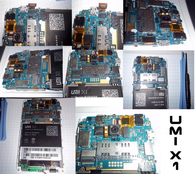

Busca mi tuto para el B92M para cambiar la pantalla tactil. Esta de chincheta en ese subforo.
Alli esta la posicion del fleje de la pantalla tactil. Supongo que no varie mucho del tuyo.
O echa una foto de toda esa parte de la placa de tu telefono, la pones aqui y te digo.

Ok vale mañana lo hago que ahora es tarde y no hay luz
Gracias
BUeno lo acabo de abrir, desmontar y montar y ahora parece que casi no pasa, debía tener algo suelo to mal colocado
Si vuelve a pasar.. os aviso
La faja de la pantalla es la que engancha justo encima de la camara trasera. Si te vuelve a pasar la sueltas y la recolocas.
