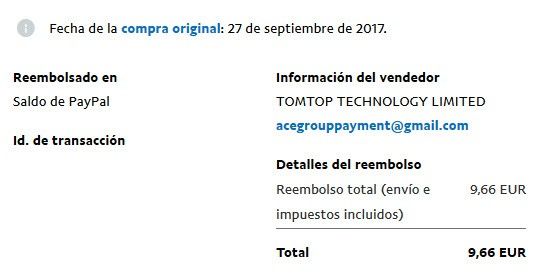

PayPal acaba de resolver a mi favor una de las 2 tarjetas pendientes. Dinero recuperado (9.66€). Falta ahora la de 64gb... y los 3 pedidos que después de ya casi 2 meses no he recibido.
AÑADO: resuelto el caso de la tarjeta de 64gb tambien falsa y pasta recuperada :wink:. Quedan pendientes los 3 pedidos que no me han llegado. Ojo que he leido por ahi que a gente que dijo que no le habia llegado la famosa tarjeta TomTop ha respondido a la disputa de paypal... enviando otra :flushed:
A mí también me acaban de devolver la pasta desde PayPal:
Otro por aquí con resolución a mi favor, dije que no funcionaba y no me han pedido ninguna prueba..
Y habías dicho que no te llego? y tardan mucho en dártela después de presentar reclamación?
No, indiqué que me había llegado, pero que era defectuosa. Literalmente el título en la reclamación decía "Modelo distinto". Aparentemente ellos solicitaron a CAFAGO, que finalmente resulta ser "TOMTOP TECHNOLOGY LIMITED", una respuesta que nunca han dado. Así que ahora tengo el dinero de vuelta y una tarjeta de 29,2 GB que, aunque no es de buena calidad, para algo la usaré... supongo.
