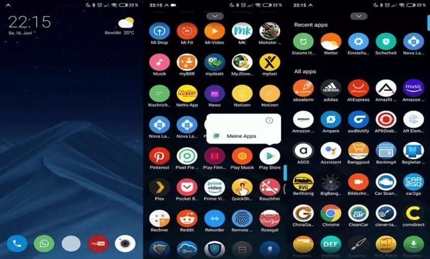

Hace poco una amiga me pedía ayuda, diciéndome "mis apolicaciones instaladas no aparecen", me costaba creerlo, no le aparecían ciertas aplicaciones en su móvil Android y sabía que estaban instaladas. Para ayudarla, bastó con seguir los siguientes pasos:
Eliminar la caché de Google Play
  1. En el teléfono o tablet Android, debes abrir la aplicación de Configuración.
  2. Presionar la opción Apps y notificaciones.
  3. Click en el Administrador de descargas. Si no ves esta opción, click en Ver todas las apps o Información de la app.
  4. Abre "Servicios de Google Play".
  5. Haz click en Almacenamiento > Borrar caché.
  6. Aprovecha de hacer una limpieza: Liberar espacio de almacenamiento > Borrar todos los datos > Aceptar.
  7. Abrir la aplicación de Google Play Store y busca la o las apps que te daban problemas.
  8. Espera 5 minutos, y si sale no instalada, vuelve a iniciar la descarga.
El motivo es que muchas veces se corrompe la caché tras alguna actualización, y se nos da el problema de las aplicaciones instaladas que no aparecen que describimos aquí.
