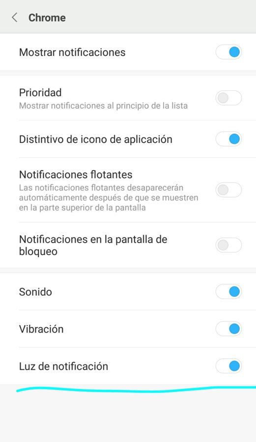

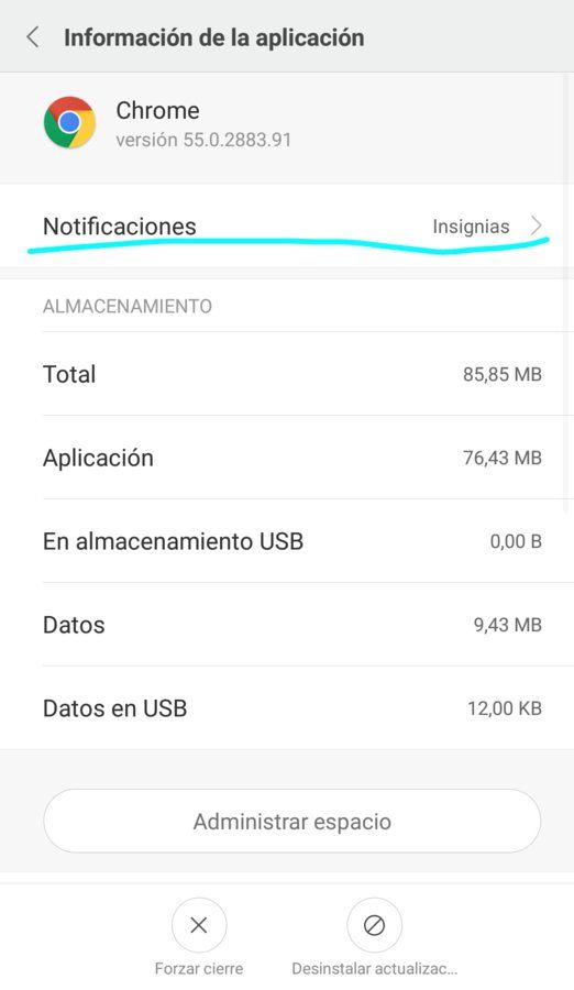

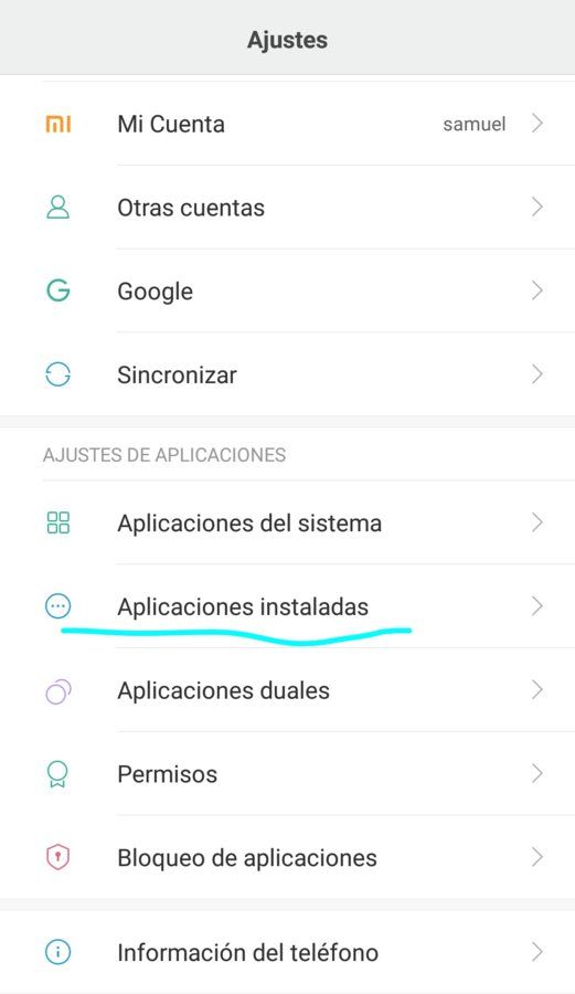

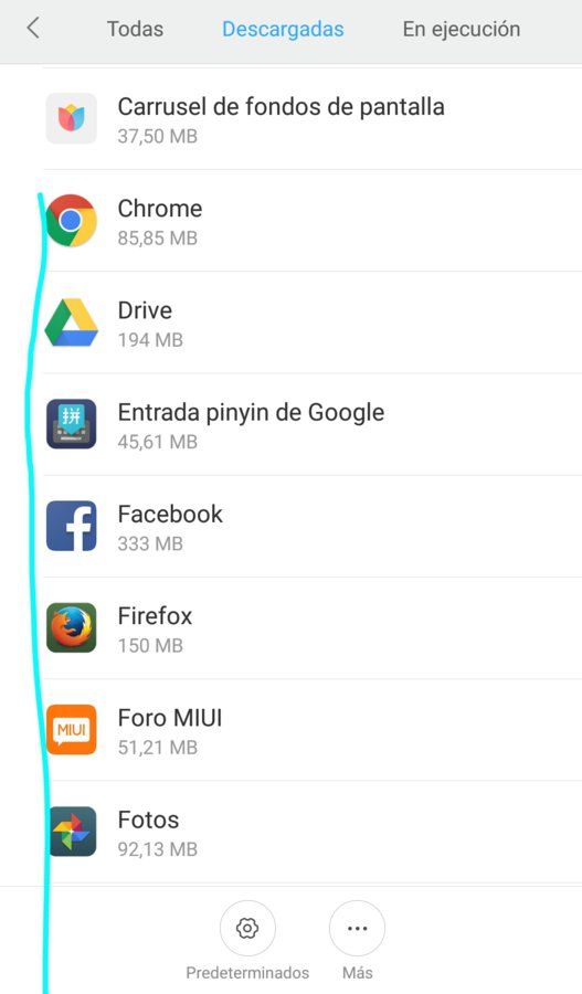

Pare el LED en las app, sigue esto:
  • Entra ajustes
  • Ve a “aplicaciones instaladas”
  • Ve a “descargadas” y seleccionas la app
  • En la app seleccionada, le das a notificaciones
  • Estando ahí, al final está la opción del “led”, lo activas.
Listo, ya está lo solicitado...
  • Entra ajustes
