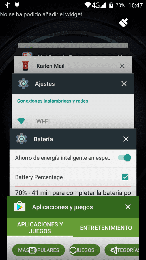

Hola de Nuevo aqui os traigo un pequeño mod para cambiar el orden de las teclas SoftKeys..
(Sin Instalar aplicaciones externas)
Como yo estoy acostumbrado a tener el retroceso en el lado derecho del movil, me he propuesto cambiar el orden colocando el retroceso a la derecha...
Se distribuye el zip flaseable por recovery para instalar el mod y para dejarlo como estaba..
Deciros que sólo es válido para Vowney Lite versión 20160121.

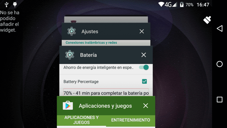

Se añade el mod para cambiar la posición del icono de borrar aplicaciones recientes a la esquina superior derecha..
Se sustituye el archivo de Sistema SystemUI.apk (deodexado y modificado), así que tener a mano un backup por si las moscas...
Actualizados enlaces..
SoftKey Mod
SoftKey Original
