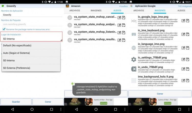

En Android, cada aplicación se encuentra almacenada en un archivo APK. En este tipo de archivos se encuentran todos los elementos que componen cada aplicación, ya sean imágenes, música, o el código que compone cada aplicación. APK Editor es una aplicación que nos permite acceder al archivo APK en el que se encuentra cada aplicación para dejarla a nuestro gusto.
De este modo, con APK Editor podemos acceder al contenido de cada aplicación para modificarla. Por ejemplo, si en una aplicación no nos gusta la imagen que tiene de fondo podemos cambiarla por otra, o incluso modificar los sonidos de cada aplicación para que este a nuestro gusto. APK Editor es una aplicación que nos permite tocar cualquier aspecto de una aplicación, por lo que las posibilidades de dejar cada aplicación a nuestro gusto son casi infinitas.
Otro aspecto interesante de la aplicación, es que además de modificar aplicaciones, también podemos acceder a los recursos internos de cada aplicación para extraer los datos, como imágenes o sonidos. Por ejemplo, si nos gusta una imágen o sonido de una aplicación podemos extraerla para nuestro uso seleccionando el APK, dirigiéndonos a los recursos y guardando el que queramos.

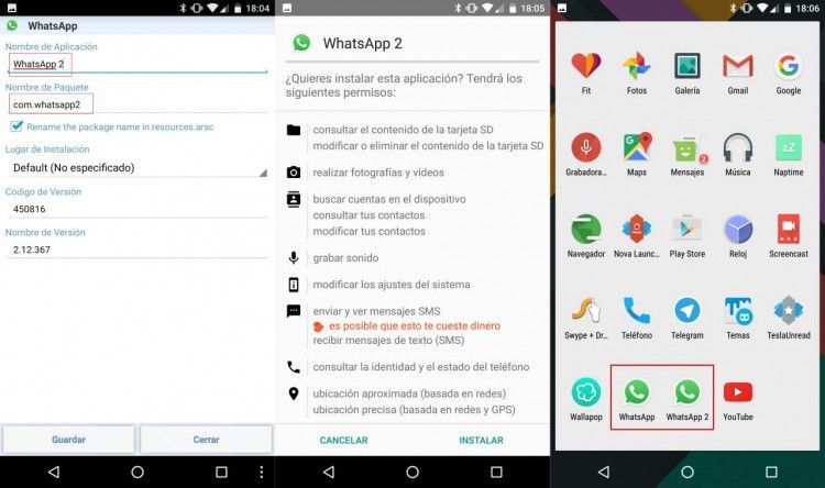

La versión gratuita nos permite hacer muchas cosas, mientras que otras solo son posibles adquiriendo la versión PRO de la aplicación. Una de las más interesantes que podemos realizar es la clonación de aplicaciones, lo cual nos permite tener dos veces instalada (o todas las que queramos) una misma aplicación. Esto nos permitiría por ejemplo poder tener ‘dos’ WhatsApp o dos Instagrams y utilizar varias cuentas desde un mismo dispositivo de aplicaciones que no lo permiten.
Para hacerlo es necesario disponer de la versión PRO. Una vez la tengamos, nos dirigiremos a la aplicación que queramos clonar, y pulsaremos sobre edición rápida. En este menú nos aparecerán una serie de cuadros de texto, en los que tendremos que modificar tanto el nombre de la aplicación como el nombre del paquete, y pulsaremos sobre el botón de guardar. Eso hará que el sistema identifique ambas aplicaciones como una sola, y nos permita tener dos veces la misma aplicación instalada.
Mi experiencia clonando apps
Conociendo el evidente interés de algunos en tener dos veces la aplicación de Whatsapp, he probado a clonar la aplicación, y a pesar de haberlo conseguido con éxito, la aplicación clonada no se comporta de forma muy estable, tal y como advertimos al comienzo del post.

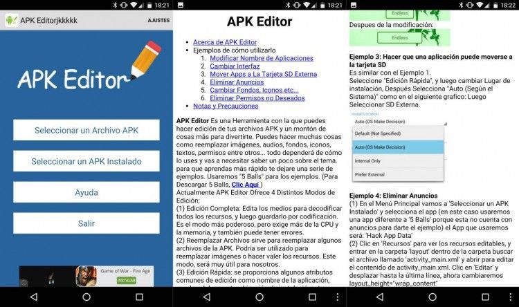

El potencial que tiene APK Editor es enorme, ya que al poder modificar tantos elementos posibles de una aplicación, la cantidad de combinaciones posibles es casi infinita. Pero claro, si somos nuevos en esto de modificar aplicaciones nos será complicado comenzar. Afortunadamente, hay una lista de acciones básicas que la propia guía de la aplicación nos permite hacer, estas son las siguientes (y podemos ver la guía de estas acciones en la propia aplicación pulsando el botón de ayuda):
  1. Cambiar el nombre de una aplicación.
  2. Cambiar la interfaz de la aplicación.
  3. Hacer que una aplicación se pueda mover a la tarjeta SD.
  4. Eliminar anuncios.
  5. Cambiar imagen de fondo.
  6. Retirar permisos de una aplicación (solo en la versión Pro).
