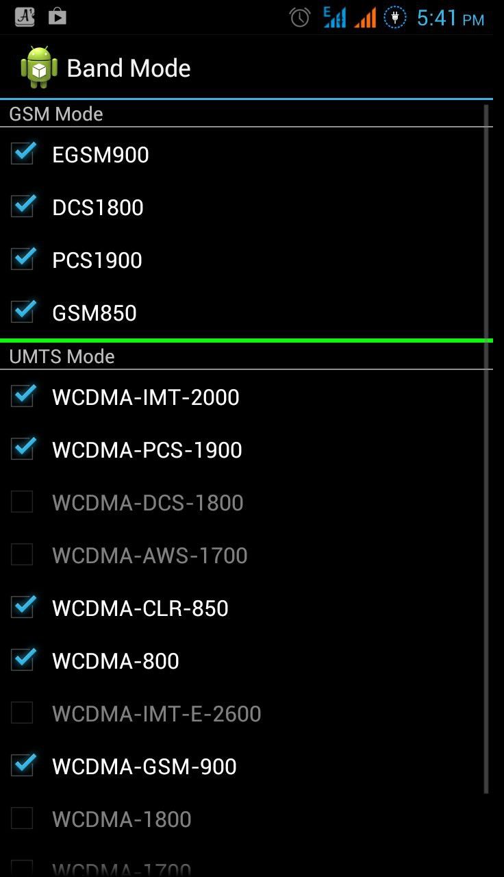

Mis amigos, necesito de su ayuda.
No me di cuenta y durante el tiempo que he tenido mi equipo, se ha conectado por datos en Edge;antes tenía un horrible Blackberry, por lo que estaba habituado a ver la "E". Yo sí me quejaba de la navegación tan lenta que tenía a pesar de tener un plan de datos ilimitado; pero sé que en este tema se habló algo del 3G, pero no logro encontrarlo.
Pues bien, me di a la tarea de contactar a servicio técnico de Movistar aquí en Colombia, me proporcionaron la configuración, igual a la que ya tenía, y lógicamente, mi teléfono continuaba conectado en Edge; no sirvió de nada. Me dijeron que podía ser que el teléfono no funcionara dentro del 3G por las redes, creo que Colombia tiene la frecuencia que soporta el teléfono. Luego me salieron con que posiblemente el equipo no esté homologado (lo cual creo que es una estupidez y realmente quieren hacerme comprar otro teléfono del operador). Hice la prueba de cambiar SIM cards con otro amigo y mi chip sí le da 3G mientras que el de él me arroja Edge.
Lo raro es que un amigo compró un B92M como el nuestro, pero lo conecta bajo otro operador y a él sí le corre el 3G sin problema. Lastimosamente vive en otra ciudad y no es muy diestro con los teléfonos, así que no puedo comparar cuál es la diferencia.
A lo que voy mis amigos, es que quisiera saber qué tengo que hacer para poder configurar el 3G correctamente. Ya está claro que no es por los APNs porque funcionó con la otra SIM card; debe haber algo en la configuración del teléfono que me permita aprovechar el 3G y quitarme de encima ese odioso Edge.
Les agradezco la colaboración que me puedan prestar

En el modo ingeniero en telephony tienes banda mode(o algo parecido). Eliges la sim donde esta la tarjeta y puedes ver si tu frecuencia de 3g esta activada.
Suerte

Hola
Ese fue uno de los primeros pasos que realicé; supuestamente la configuración para Colombia es:
3G capabilities
UMTS 850, UMTS 1900
<tbody>
</tbody>
Reviso las que están actvadas en el UMTS mode y me aparecen activadas las siguientes:
WCDMA-IMT-2000
WCDMA-IMT-1900
WCDMA-CLR-850
WCDMA-800
WCDMA-GSM-900
Al parecer se encuentran en regla, o alguien ve algo que esté mal?
