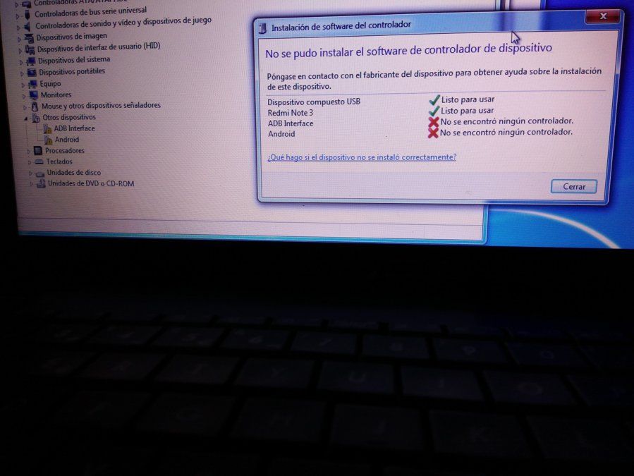

Restaura a una fecha anterior a la instalación desaparecen sin complicarte
Compañero, he seguido de nuevo tus pasos, restaure a una fecha anterior y sigo con el mismo problema. :(
Pues no lo entiendo ,yo no instale ningún driver para que funcionase en win 10 vas a tener que tirar con otro pc y cuando venga el desarrollo veremos aver como lo aces

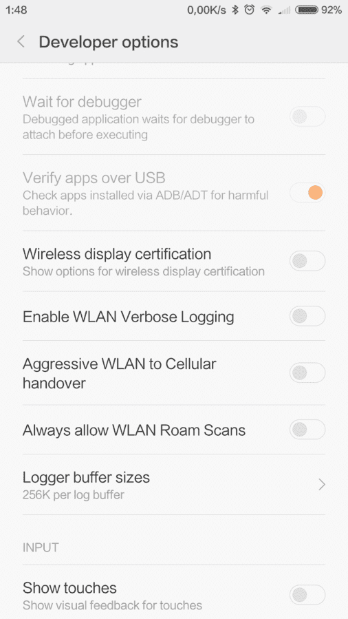

por último mira el menú USB donde pone sólo cargar, mtp decive y otra opción más aver que hace la pc cuando lo enchufas en cada una creó que ese menú sólo sale en cortina notificaciones cuando le enchufas el USB y esta opción también:
Con el MiPCSuite se soluciona el error. ya tengo las app's en español.
Gracais por vuestra ayuda.
Al igual que sergym, he instalado el MiPCSuite y me ha instalado los drivers, y ya he podido seguir el tutorial sin ningún tipo de problemas.
