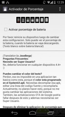

Buenas, después de leer en el foro que algunos no encontraban la opción de mostrar el porcentaje de la batería he estado investigando y he encontrado la solución que es muy fácil y rápida.
Hay algunos teléfonos Android que, de fábrica, vienen con una opción para poner el porcentaje de batería en la barra de estado; hay otros que desafortunadamente no tienen esta opción propia (como es en este caso en la ROM Lollipop para nuestro Ecoo), o viene oculta, y es necesario activarla. Para ello:
DATO: No hace falta ser root.
1) Descargar e instalar la app: Activador de Porcentaje de aquí.
2) Abrir la aplicación y marcar la casilla que dice: "Activar porcentaje de batería" como se muestra en la imagen.
www.androidjefe.com_wp_content_uploads_2015_01_poner_porcentaj4a7951b0c19bf10c8b7abfb4cbe5e05a.jpg
3) Reiniciar el teléfono y desinstalar la aplicación.
Esta app activa un ajuste oculto y propio del sistema Android. Es por eso que se puede desinstalar una vez que ha hecho su trabajo. Otras apps similares ponen su propio indicador de porcentaje en la barra de estado (no el nativo de Android) y requieren permanecer instaladas en el dispositivo para que puedan seguir mostrando esta información. Esa es la gran diferencia respecto de este Activador de porcentaje.
PD: También funciona con Android Kit-Kat.
