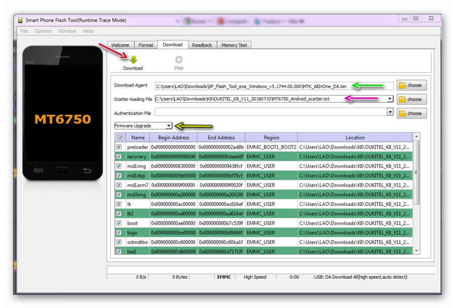

Ahora pones el FlashTool, y lo vas a poner como vas a ver en la imagen.

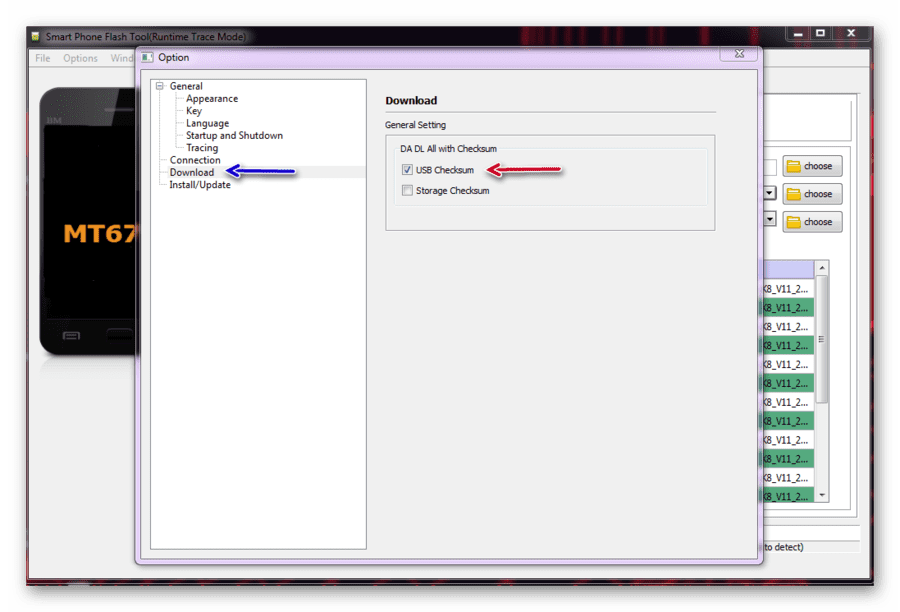

Luego tienes que entrar en Options, baja hasta donde leas Download y en la parte derecha lo que vas a ver en esta otra imagen.

Luego vuelve a donde están y ves todos los archivos puestos en el FlashTool, y le das a Download, el programa se queda esperando.
Ahora viene lo más difícil o fácil, según se mire:
Sin la batería puesta en el móvil, pones el usb en el PC, en cuento oigas el ruido pon la batería rápidamente, a ver si detecta el Preloader y flashea el móvil sin problema.

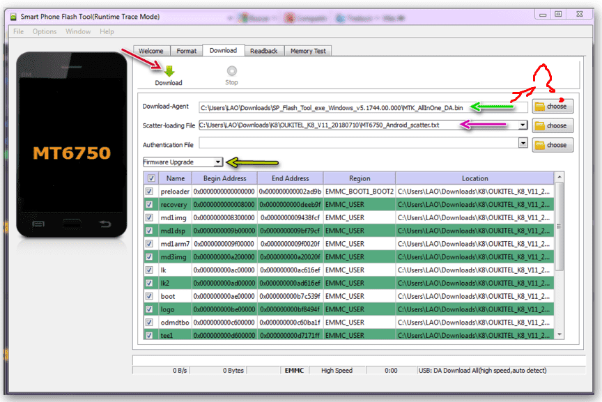

ve lo que arroja es por esto creo /// aparte creo que por eso suena como si estubiese quitando y poniendo
No es problema de poner archivos, es problema de drivers, del móvil, no los reconoce.

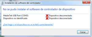

no el único que me apara rece es el de sonido del pc probé con drive ocultos y no aparece

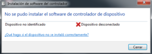

reintale los preloader y me aparese dispositivo desconosido mas boy a dar actuailizar y se desconecta
Tendrás que ir probando en cada USB que tengas libre del PC, ahora sólo queda que en una de esas lo reconozca y te flashee el móvil.

ok logre que usb saliera probando en otro puerto sale dispositivo desconocido pero no logro actualizarlo ya que se desactiva de una ver
Entra en administrador dispositivo, mira que el nombre de tu PC este en azul, si no lo esta picha en el nombre para que se quede en azul.
Luego entra donde pone Acción, y pincha donde pone, agregar hardware heredado, dale a siguiente cuando te salga la ventana y intenta desde ahí instalar el hardware seleccionado manualmente de una lista avanzada.
Vete donde al dispositivo desconocido y a ver si te da opción de instalar desde ahí.
