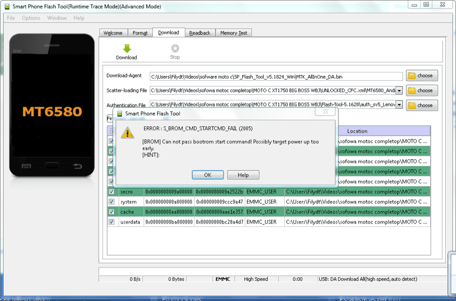

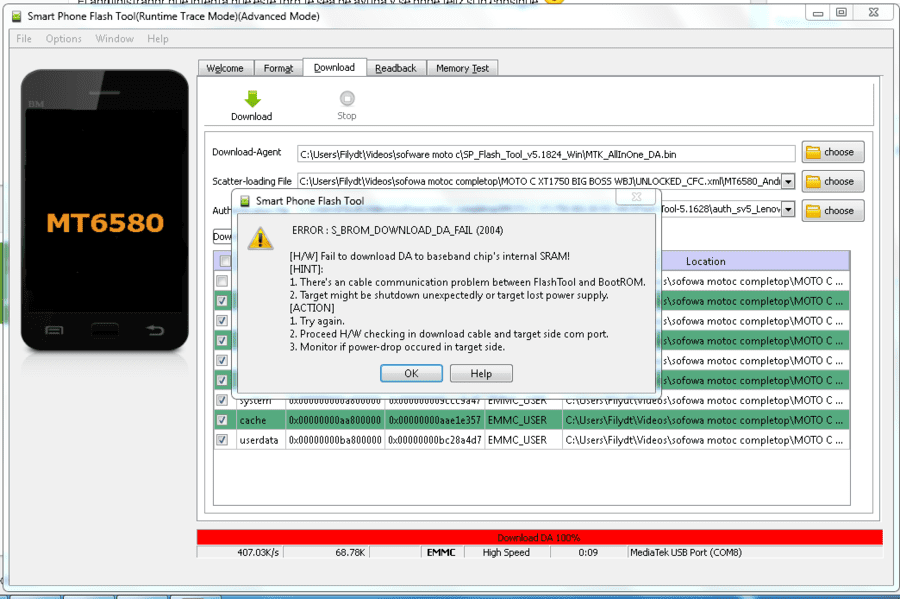

hello I need help use the program pulsee sofware of my cell phone androy motorola lenovo xt1750 moto c 1 + 8gb following the guides to format and install the second software the steps everything went according to the guides but when the procedure was over the cell phone did not fire but then I did the same step to format and trace back the cell phone software and eat so to mount error in the process
  • l [H/W] Fail to download DA to baseband chip's internal SRAM!
  • 1. There’s a cable communication problem between Flash Tool and Boot ROM.
  • 2. Target might be shutdown unexpectedly or target lost power supply.
  • 3. The DA is not correct.
  • 1. Try again.
  • 2. Proceed H/W checking in download cable and target side com port.
  • 3. Monitor if power-drop occurred in target side. -------¿¿¿??? I need help solution
ESPAÑOL:hola necesito ayuda use el programa pulsee sofware de mi celular androy motorola lenovo xt1750 moto c 1+8gb siguiendo las guías para formatear e instalar el sofware segundo los pasos todo salio según las guías pero al terminar procedimiento el celular no incendio mas luego hice los mismo paso para formatear y remontar de nuevo el sofware del celular y comen so a montar error en el proceso

Hola @LrTuTo , Bienvenido al foro!! si has intentado instalar una Rom que no sea compatible con tu modelo, es normal que ahora ya no te encienda.
Para recuperarlo tienes que bajar la Rom Stock del móvil.
Flashear en el FlashTool con Firmware Upgrade, nunca lo hagas con Format All + Download, te quedarías sin IMEI, las SIM no funcionarían.
Otra cosa más, los drivers del Preloader más los del móvil tiene que estar bien instalado en el PC, ya que sino lo están, el FlashTool no los detectara y no podrás flashear el móvil, para volverlo a tener operativo.

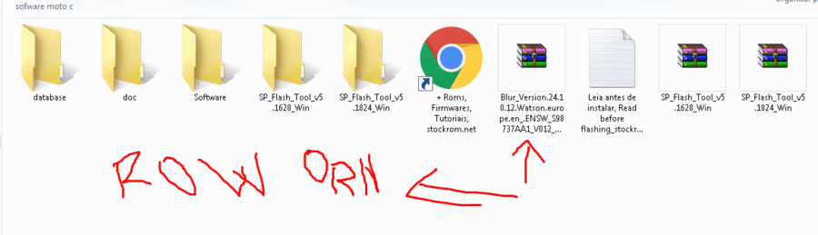

Por lo que he podido ver en las imágenes, en el FlashTool pones dos veces el mismo Scatter? O me da a mí esa sensación!!
Más pones la dirección del FlashTool en el tercer choose, nuca lo había visto así.

Bájala, y luego dime si al descomprimir lleva un archivo que ponga MTK XXXXX Scatter......
Es lo primero que hay que hacer, luego proseguimos en los siguientes pasos.

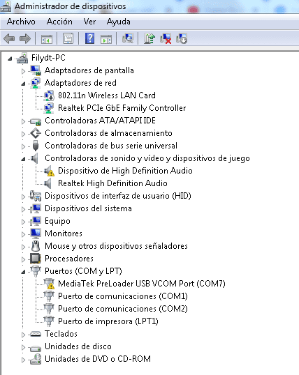

windows 7 32bist ok otra cosa el programa spflas tools como saver si driver estan bien instalados
por que los errores que aparecen dicen según lo traducido que por problemas conexión de cable y la primera ves que lo ice lo leyó bien el procedimiento
El MTK Preloader esta con el icono amarillo, eso es que no lo detecta, si haces la prueba, oirás ruido de conectarse y desconectarse.
Te lo leyó, la primera vez por que el móvil iba bien, lo tenias operativo, apagaste, y cuando ibas a flashear leyó en ese momento el MTK Preloader y lo flasheo.
Pero luego cuando ya no funcina, y intentas flashear no detecta el cable, por eso no puede flashear el programa FlashTool.
pero tengo dudas con los driver claro que a la ora de conectar mi celular + usb al pc reconoce pero de repente que bota los errores 2005 o2004 ..x074 etc la unida comienza a racionar como si estuviese estrellando la usb y reconociendo nueva mente el dispositivo 1 y otra vez
