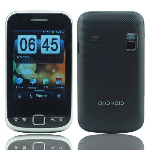

Hola tengo un mt6516 con android me imagino que ya tenéis el tema bastante machacado y que ya habréis averiguado todo lo averiguable pero si necesitáis alguna configuración o room o lo que sea aquí tengo uno...
que por por cierto os quería preguntar que tlf es? me viene por modelo f607 pero a que teléfono clona?
creo que lo mas parecido es un mini htc o algo así...
es por pillar una funda de goma o algo así que se ajuste.
