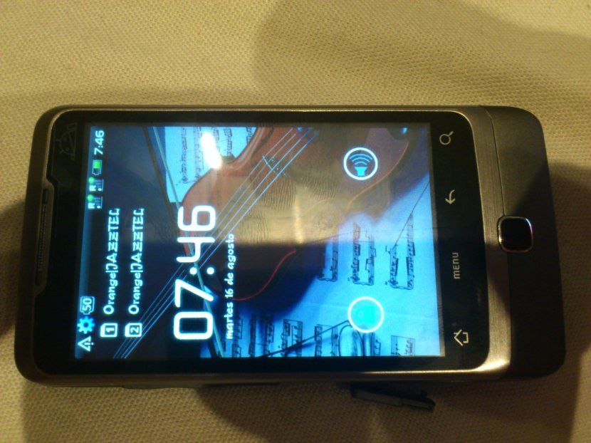

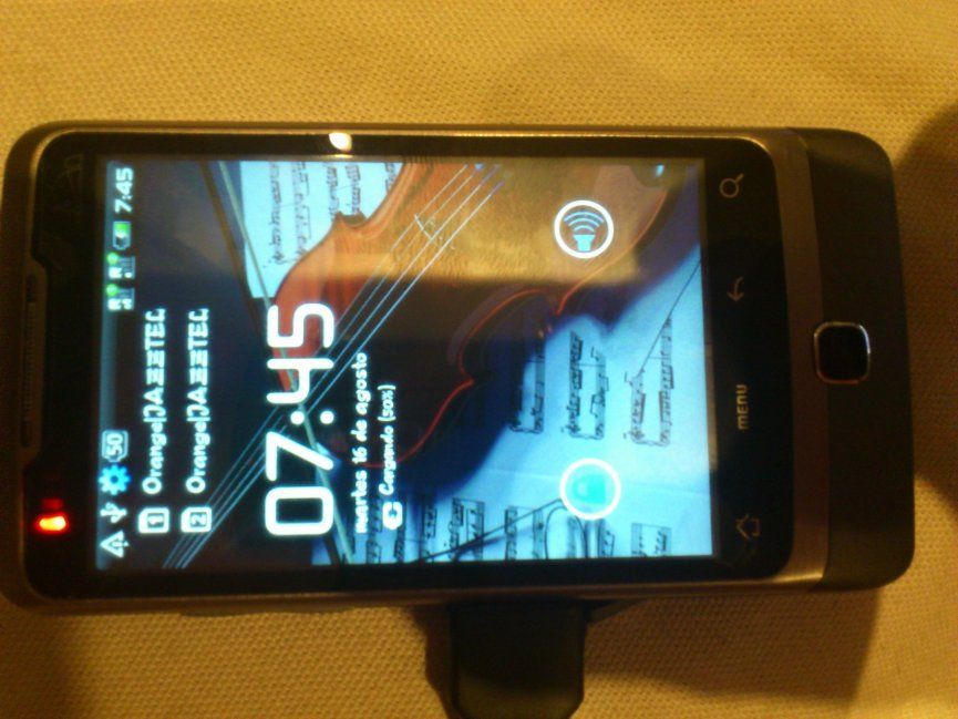

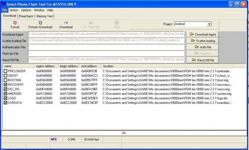

Nueva rom 2.3.1 I9000mini instala en A5000 con pantalla resistiva.
Funcionando a la perfeccion.
Hay que hacer algunas modificaciones por que salen muchos textos en chino pero funciona perfecto.
Haber si @Veloz que domina el tema de cocina android puede modificar algo.
Si alguien quiere instalarlo y probar con el SP Flash Tool exe scatter buscar el archivo MT6516_Android_scatter
Desmarcar PRELOADED, UBOOT Y BOOTING. Muy atentos para no tener problemas de drivers de pamtalla.
Descarga.
Enlace de Megaupload eliminado. Por favor, consulta con la persona que ha subido el mensaje por si puede volver a compartirlo.
Contraseña: jciral
Dejo un video y unas fotos.

HOLA. La solucion para reparar estos celulares es:
1. descargar los firmwares nesesarios https://www.movilesdualsim.com/ y seguir muy bien los pasos de este tutorial para repararlos con el cable USB normal
http://www.youtube.com/watch?v=wF4pm_HEaZI ,
hay que buscar este programa SP Flash Tool exe_v1.1052.03 y los respectivos drivers para xp, vista y seven, "no olvidar desmascar la casilla PRELOADER para no perder los imeis".
a mi me funciono.
