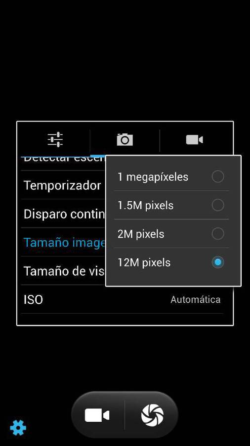

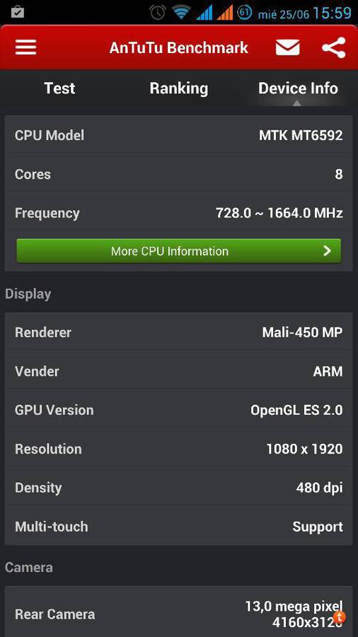

Pero lo que se me resiste todavía es el tema de los mega pixel, no consigo dejarlo con todas las opciones, siendo mi cámara de 13MP y de bastante calidad es una pena...

Pues casualmente ya copiaba yo todos esos archivos, algunos ya me lo dijiste tu anteriormente, el caso es que si copio el libbcc.so, entra en bootloop.
He probado desde 0, es decir, cojo mi zip con la rom (y con mi boot.img) y si la instalo con el libbcc.so de su rom, arranca pero con los megapixes de la foto anterior, y si copio el libbcc.so de mi rom stock, ya entra en bootloop. Supongo que sera un archivo clave de carga. Pero muchas gracias de todas formas.
tienes que editar el boot.img el archivo init y buscar lo de la camara y añadirle unas lineas. Compara con el tuyo y mira lo que le falta
