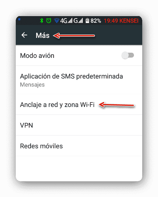

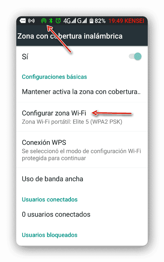

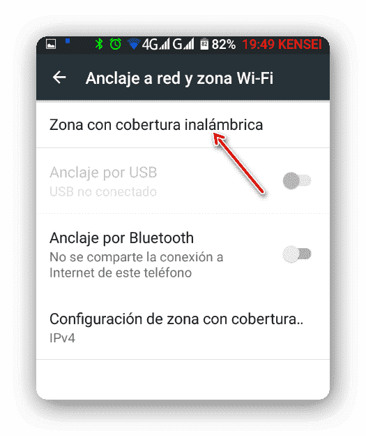

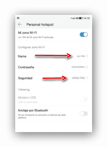

La mayoría de los móviles entran a la zona de cobertura inalámbrica, te paso unas imágenes para ver si estas configurándolo bien.
Si lo haces así y sigue el problema mira en la segunda imagen donde pone configuración de zona de cobertura, IPv4 a ver como lo tienes.

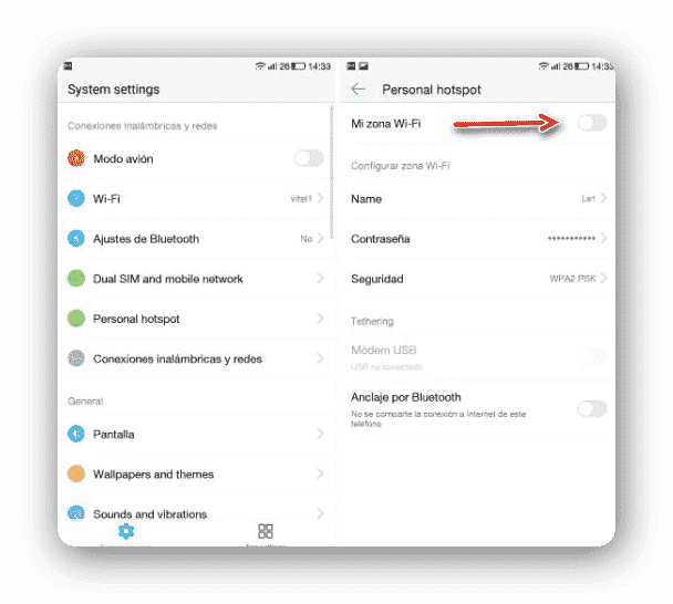

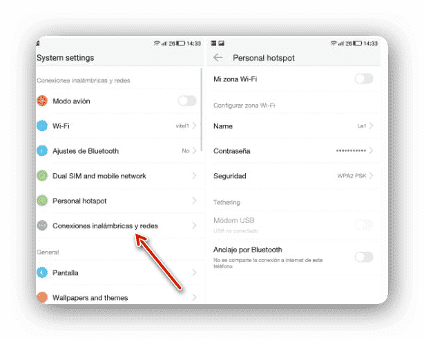

Mis menús de Ajustes son los siguientes, donde podrás ver que no aparece esa opción de configuración

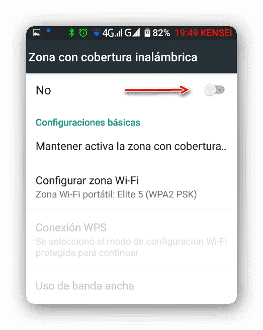

@RAG2016 Si que te sale pero lo tienes desactivado, tienes que activar Mi Zona Wifi, cuando lo abras seguro que te da alguna opción ábrelo a ver.

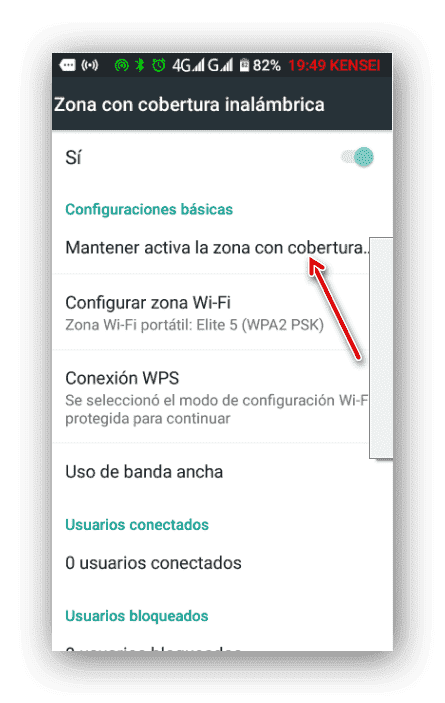

Prueba también en entrar en la segunda imagen que te pongo, a ver que sale, de conexión inalámbricas de Redes.
Por lo que estoy viendo si lo activas vamos a ver que te sale, puedes ir haciendo pantallazos para que vayamos viendo.
Un saludo.
La opción de activar Mi zona WiFi no habilita en principio nuevos menús de configuración. Lo he activado múltiples veces y habilita la conexión wifi entre mi móvil y otros dispositivos, pero no permite facilitarles acceso a Internet. Parece como si el móvil no fuera capaz de enrutar la petición de datos de salida de los dispositivos conectados hacia su conexión 3G/4G para acceso a Internet:
Siguiendo vuestras sugerencias facilito también pantallazo del menú "Conexiones inalámbricas y redes", donde tampoco veo aparentemente opciones de configuración del Wifi hotspot

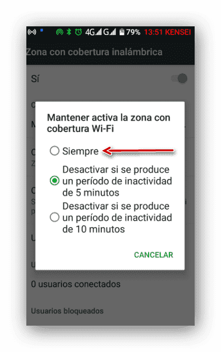

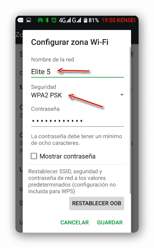

Abre en las flechas que te he puesto a ver que opciones te da.
También te mando el mío para que veas que se puede desactivar si no lo configuras bien.
También puede ser el rango que te puse de IPv4 en el mío da la opción de configurar con IPv6.
[DOUBLEPOST=1473077656][/DOUBLEPOST]@RAG2016 Pincha donde pone configurar zona wifi arriba de las dos flechas, a ver si te abre algo también y si te da más opciones.
