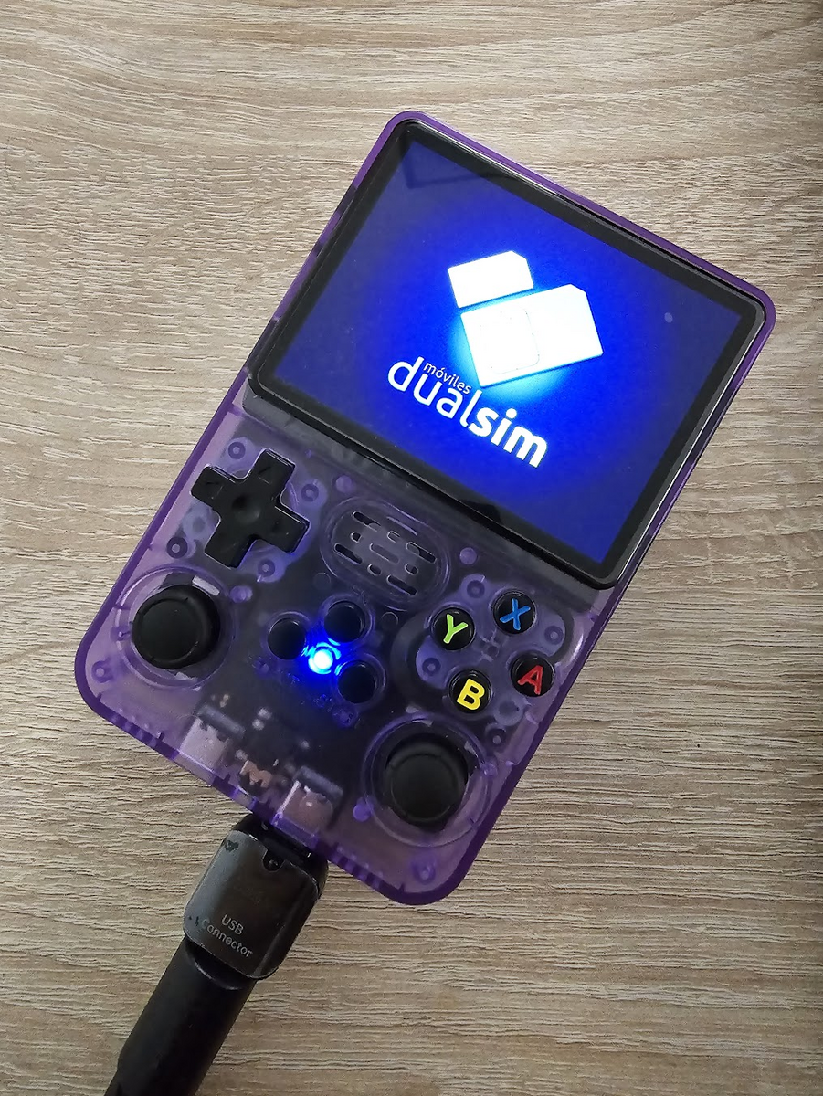

En la imagen de arriba podemos ver un pincho USB WiFi conectado al puerto OTG de la R36S, este es uno de los métodos que vamos a ver a continuación.
El sistema operativo de la R36S es uno de sus puntos fuentes, de código libre, evoluciona constantemente gracias a su desarrollador y a la comunidad. Estas mejoras son a todo nivel, versión tras versión ArkOS gana en funcionalidad, seguridad, estabilidad y autonomía - merece la pena 100% que actualices a la última versión existente.
La buena noticia, es que es sumamente sencillo. Para ello, basta con conectar la consola a Internet ya sea mediante USB OTG (compartiendo internet desde el móvil) o mediante un pincho USB compatible que debe de conectarse al puerto USB-C de la derecha, etiquetado cómo OTG.

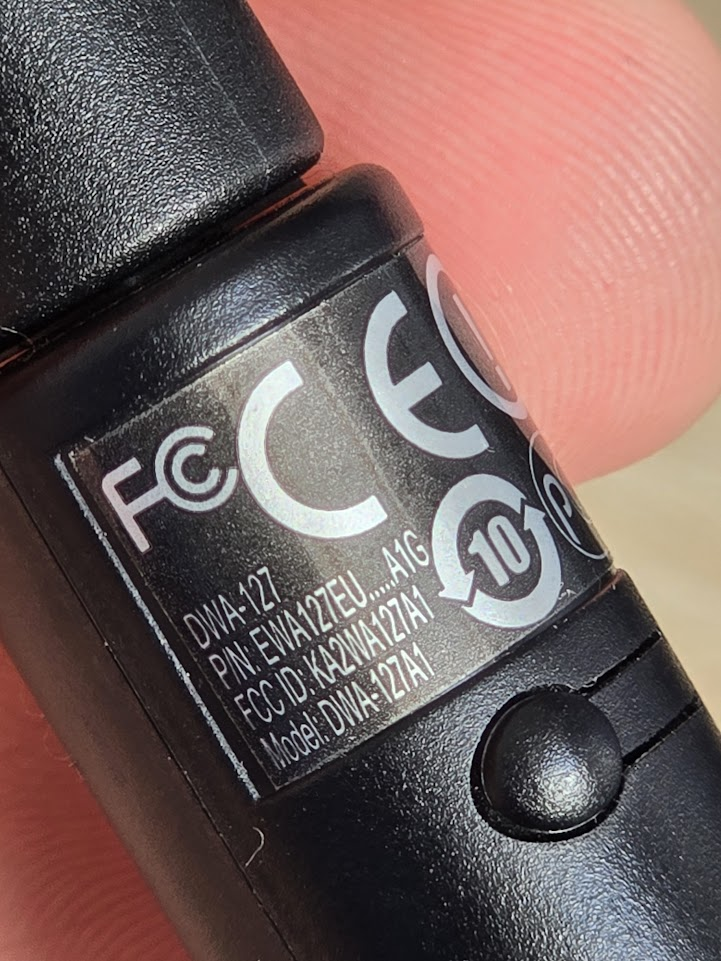

Opción 2: Conectar la R36S a Internet mediante un pincho USB OTG
  1. Conecta el puncho USB a un adaptador USB-A a USB-C y este a la R36S en su puerto OTG 8derecho).
  2. Accede al sistema "Options" u "Opciones" según el idioma en el que lo tengas configurado.
  3. Desplázate hasta WiFi e introduce tus datos de conexión, SSID y contraseña.
Sea cual sea el camino elegido, ya tu consola tendrá acceso a Internet.
