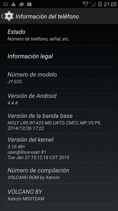

No funcionan datos ni cobertura.
xancin Pepa para Pepín Pon Pan Diamante Cocinero Corazón DualSIM Mensajes 31.652 Puntos 24.156 13 Feb 2016 #14 Es que aunque tengas mal los apn deberías tener cobertura. Prueba a cambiar la red a 3G
xancin Pepa para Pepín Pon Pan Diamante Cocinero Corazón DualSIM Mensajes 31.652 Puntos 24.156 13 Feb 2016 #15 Los apn sólo son para poder tener datos. La cobertura y llamadas deberían de funcionar
xancin Pepa para Pepín Pon Pan Diamante Cocinero Corazón DualSIM Mensajes 31.652 Puntos 24.156 13 Feb 2016 #16 Por casualidad no le pondrías una funda de metal?
ImEder Simdualero de Bronce Mensajes 16 Puntos 118 13 Feb 2016 #17 Xancin dijo: Prueba a cambiar la red a 3G Haz clic para expandir... Lo acabo de poner en "Tipo de red preferido: 3G/2G" (Estaba en 4G/3G/2G) y ha hecho amago. Ha aparecido una lupa donde está la X roja de la cobertura durante un par de segundos y ha vuelto la equis. Xancin dijo: Por casualidad no le pondrías una funda de metal? Haz clic para expandir... No. No tengo funda en este móvil.
xancin Pepa para Pepín Pon Pan Diamante Cocinero Corazón DualSIM Mensajes 31.652 Puntos 24.156 13 Feb 2016 #18 Hay una sección en que hay diferentes módems para.flashear. intentalo con alguno diferente
ImEder Simdualero de Bronce Mensajes 16 Puntos 118 13 Feb 2016 #19 Podrías pasarme un enlace? No tengo ni idea de qué criterios seguir. Mil gracias por tu dedicación y tu tiempo.
xancin Pepa para Pepín Pon Pan Diamante Cocinero Corazón DualSIM Mensajes 31.652 Puntos 24.156 13 Feb 2016 #20 Es aquí APORTE - Modems y Kernels Jiayu S3 Pero sólo módem el kernel no
ImEder Simdualero de Bronce Mensajes 16 Puntos 118 13 Feb 2016 #21 Xancin dijo: Pero sólo módem el kernel no Haz clic para expandir... De nuevo, muchas gracias.
xancin Pepa para Pepín Pon Pan Diamante Cocinero Corazón DualSIM Mensajes 31.652 Puntos 24.156 13 Feb 2016 #22 Ya me contarás
0Jos0 Ya es de día? Diamante Diamante en bruto Corazón DualSIM Mensajes 9.033 Puntos 11.543 13 Feb 2016 #23 Igual digo una tontería pero si Euskaltel es un OMV de Orange igual hay que activar "itinerancia".
ImEder Simdualero de Bronce Mensajes 16 Puntos 118 13 Feb 2016 #24 0Jos0 dijo: Igual digo una tontería pero si Euskaltel es un OMV de Orange igual hay que activar "itinerancia". Haz clic para expandir... Está activada. Gracias de todas formas. Pero Xancin, yo tengo 4.4.4, no 5.1. No me sirve ese módem, verdad?
