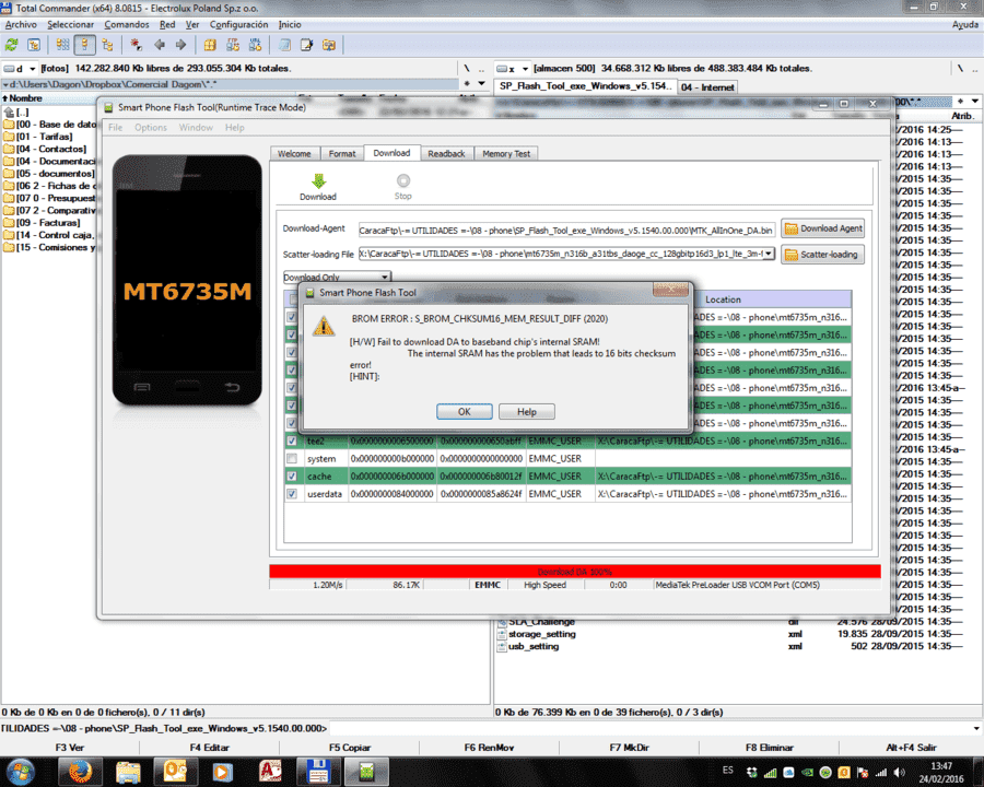

Hola,
Lleve finalmente elmovil a que me lo arreglaran (flasheo y formateo) pero no han sabido hacerlo, el movil sigue igual.
He conectado el movil sin bateria al pc y he vuelto a cargar el flashtool, SP_Flash_Tool_exe_Windows_v5.1540.00.000.
En la carpeta de scatter--loanding le meti el archivo que descargue, MT6735M_Android_scatter.txt, de: "mt6735m_n316b_a31tbs_daoge_cc_128gbitp16d3_lp1_lte_3m-fdd-cs_mul_user_deamonmp_20150730094626"
Intente bajar el archivo desde doogee pero desde ali me dio error, lo descargue desde otra web buscando scatter doogee....
Al darle a download parece que si me lo ha cogido, es extraño antes no me contectaba, quizas faltaba reiniciar el pc... jjj
Ahora me es raro, porque antes de realizar este post le pulse y me descargo y me dio un ok.
Lo he vuelto a repetir para ponerlo en el foro y vuelve a no concetar y a darme un mensaje de error.
Si anteriormente conecto y me dio ok. ¿Descargaria bien el archivo? ¿como lo puedo verificar?
[DOUBLEPOST=1456319832][/DOUBLEPOST]Estoy preocupado, el movil no se me enciende desde entonces. ¿sabeis que le puede ocurrir? le pongo la bateria y el cargador y no hace nada de nada... :(

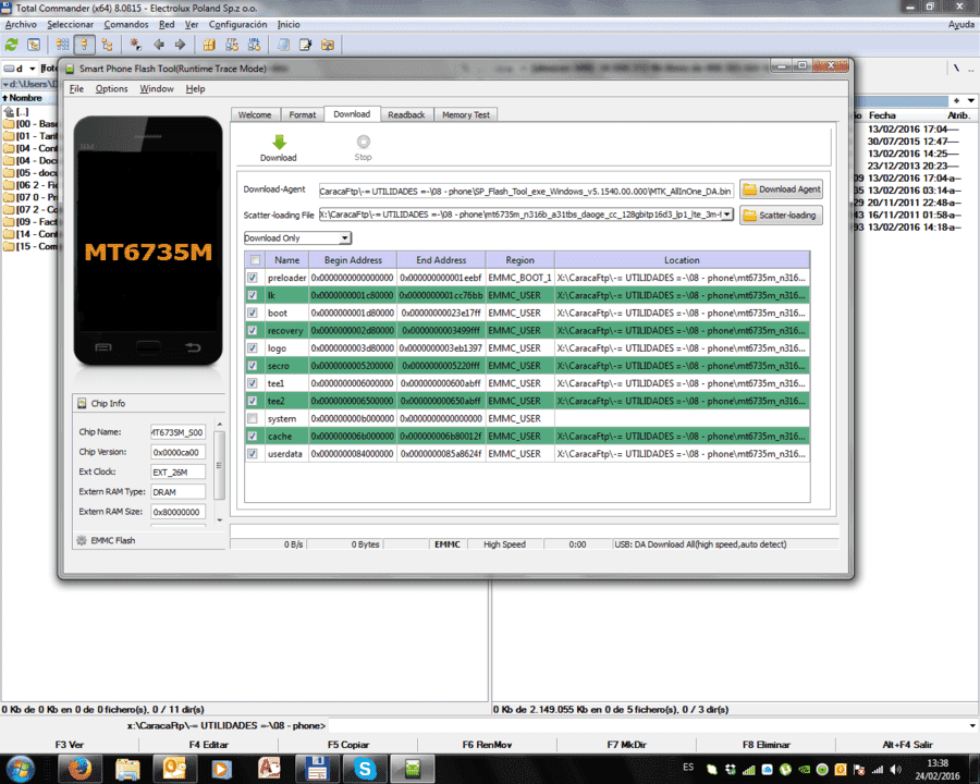

Hola @Dagom , lo primero de todo es estar completamente seguro de que la Rom es la correcta para tu móvil. Si estas seguro, en lugar de escoger la opción de "Download only" selecciona la de "Firmware Upgrade" y prueba. Por cierto, en los ajustes del SPflashtool tiene que verificar que tienes activado el check de DA LA (O algo así)
Un saludo
@Dagom por lo que me acabo de fijar ese scatter no te carga el system.img y si no te lo carga no te metera la rom en si. El system.img es donde van todas las librerias y aplicaciones del movil y suele ser el archivo mas pesado. Fijate que lo tienes desmarcado. Lo mejor es conseguir la rom original . Voy a echar un vistazo haber si encuentro algo. Saludos
