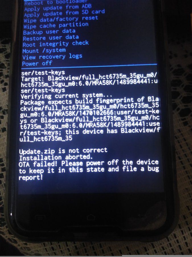

Hace dos días me saltó en el móvil una actualización menor con fecha del 20 de marzo y al intentar instalarla me da error. He hecho un restablecimiento a valores de fábrica pero sigue dando el mismo error, así que no puedo actualizar.
Alguna idea?
No tengo ese movil, pero si dices que ROM llevas ahora mismo, si lo tienes roteado, si tienes el recovery modificado.... si dices que error te da
Con esa informacion igual es mas sencillo saber el porque del problema
Pues después de flashear con SP Flash Tools, le ha saltado la actualización anterior y se ha instalado correctamente. Luego he vuelto a intentarlo con la última actualización y sigue dando error, o sea, que no se instala. Creo que en la imagen se aprecian todos los datos de ROM, etc. Y no, no tengo el móvil rooteado ni recovery personalizado.
