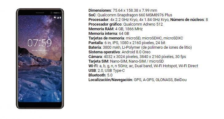

Sobre el papel, el Nokia 7 Plus pinta bastante bien. Aqui tenemos sus caracterisiticas principales:
Destacar el SD660 Plus, con tecnologia BIG Little, un procesador de gama media alta que dicen que funciona bastante bien (ya veremos).
La Adreno 512, según me he informado, da muy buenos resultados... Habrá que verlo.
Una bateria de 3800 mAh que, según la propia Nokia, da una autonomía de dos dias de uso moderado (ya la someteremos a un "estres" a ver que tal se porta)...
Y, por supuesto, esa camara de doble lente firmada con Carl Zeiss que, a priori, debe de dar buenos resultados....
El "paquete" se completa con una ram de 4GB; un almacenamiento de 64 GB (prácticamente un estandar hoy en dia); USB Tipo C, y, ¡Atención!: bandeja hibrida (sim+sd o sim+sim, por lo que, el Nokia 7 Plus es dualsim)...

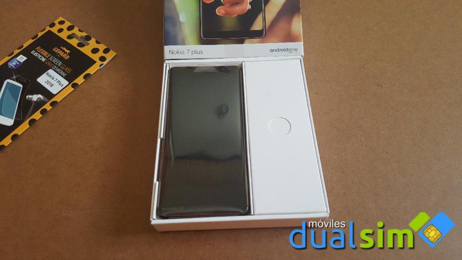

Un detalle que no me esperaba: me viene con un cristal templado de regalo... Además viene precintado, señal de que no ha habido manipulación de por medio:

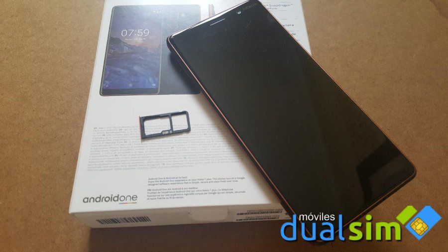

Una vez abierto, así se presenta el Nokia 7 Plus:

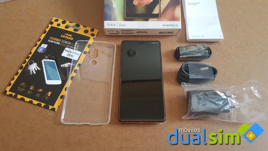

Y este es el contenido de la caja, con mas sorpresas incluidas:
Si, viene con funda de silicona (ya casi todos vienen con este accesorio) y con auriculares (se agradece que van escaseando)... Por lo demás, lo típico: cargador de carga rápida, cable USB, instrucciones, pincho para extraer la bandeja (que no sale en la foto)...

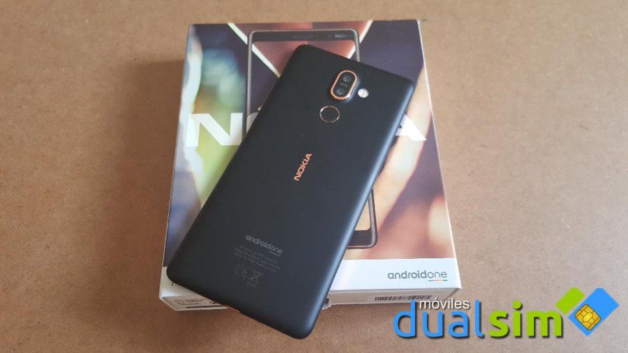

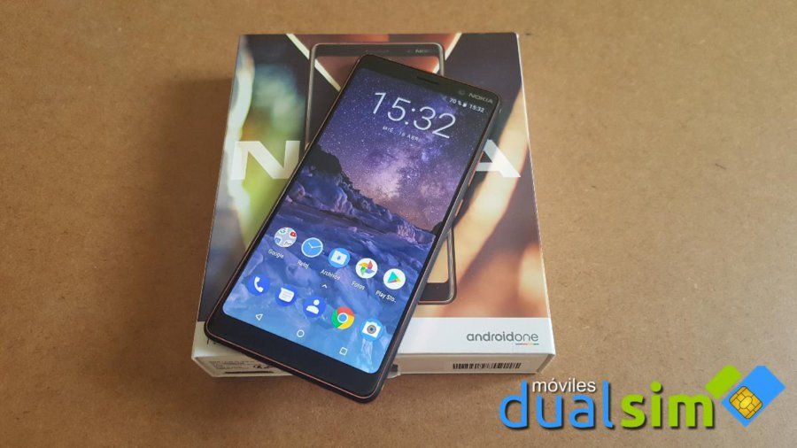

Y ahora vamos al grano. Una vez coges por primera vez el 7 Plus te das cuenta de que es Nokia. El acabado del telefono es magnífico, digno de los gama alta. Materiales de construccion con calidad. Es mas grande de lo que pensaba (es un 6", 18:9) y un poco pesado (se lo achacaré a la bateria de 3800 mAh y al acabado cerámico mate que lleva), aunque no demasiado (estoy acostumbrado a mi Galaxy S6 Edge +). Es relativamente delgado (casi como el Edge +)...
El 7 Plus se ofrece, de momento, en dos colores: negro y cobre y blanco y cobre.
Esta es su distribucion:

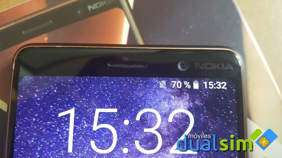

  • En la parte frontal nos encontramos con la cámara selfie y los sensores. Se agradece que no tenga el cansino "notch" que tan de moda está...
Un punto negativo: no tiene led de notificaciones. En su lugar (que ya veremos amas adelante) tiene la pantalla "allways on", donde se visualiza las notificaciones. El funcionamiento de esta pantalla es un tanto peculiar (os lo cuento despues).

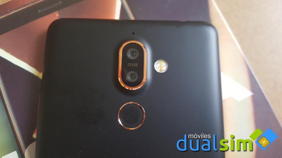

  • En la parte posterior nos encontramos con la camara de doble lente, el micro, el flash de doble tono y el sensor de huellas (un poco alto para mi gusto).

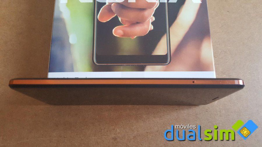

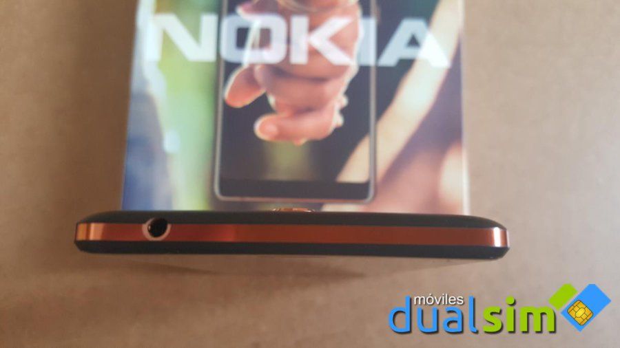

  • Ya en el contorno, en la parte superior tenemos el jack de los auriculares

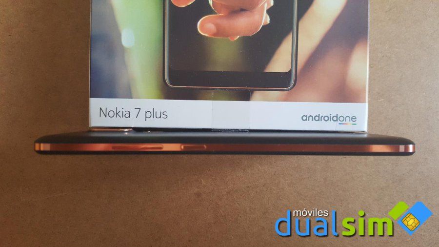

  • Siguiendo el sentido de las agujas del relog, nos encontramos con los botones de volumen y de encendido:

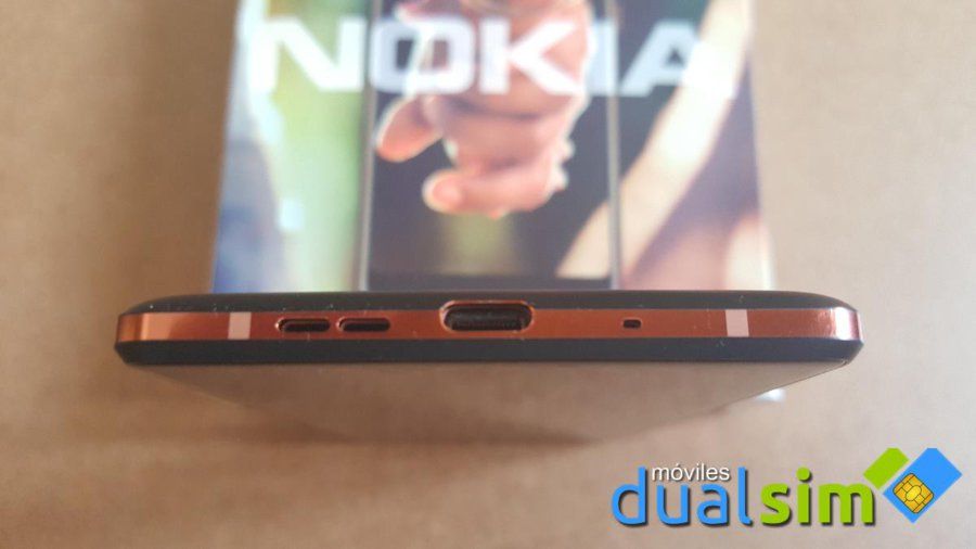

  • En la parte inferior tenemos el altavoz (que se escucha de vicio), el usb tipo C y el micro.

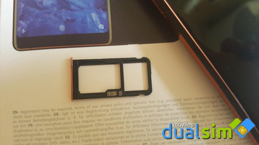

  • Y, para terminar, en el lado que nos queda, está la bandeja de las sim (como he dicho antes híbrida)
En definitiva, el Nokia 7 Plus es un movil construido a conciencia; elegante y sobrio y sin nada de envidiar de los "grandes".

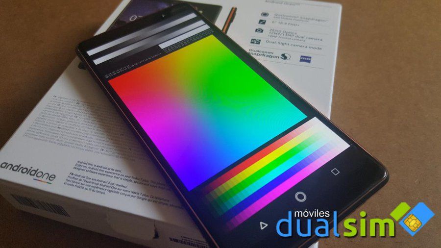

Una de las cosas que he leido del 7 Plus es que su pantalla, sin ser amoled, oled o como quiera que sean las de ahora, no se queda atrás. Éste monta una pantalla IPS que, viendola de primera mano, me recuerda mucho a las pantallas de los LG (tambien IPS y con muy buenas prestaciones).

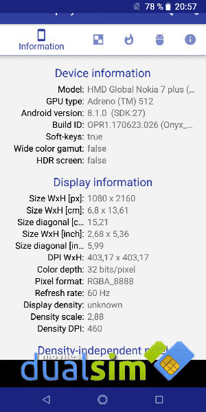

Pantalla FHD, con una densidad de 460 DPI; protegida por un cristal Gorilla Glass 3 y con 10 puntos de presion... No está mal, no? Vamos a verla en su salsa.
Con el brillo al 50% vemos que los colores son muy vivos. Quizás en la foto no se aprecia bien pero no saturan no con el brillo al maximo.

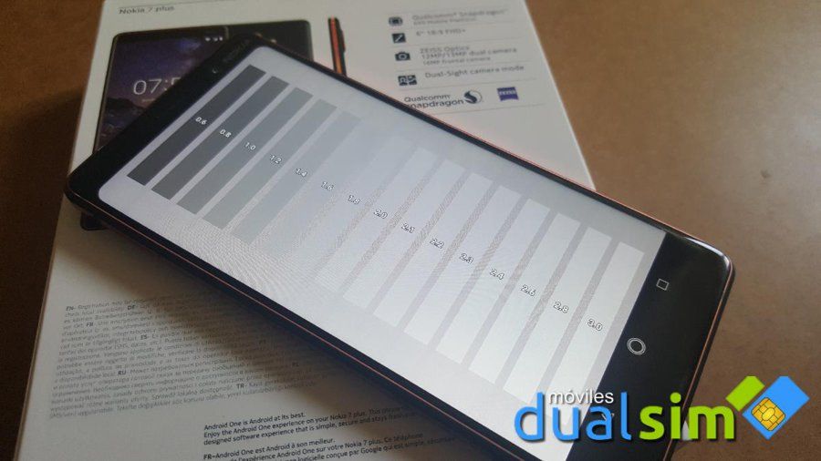

En cuanto a la escala de grises, idem.

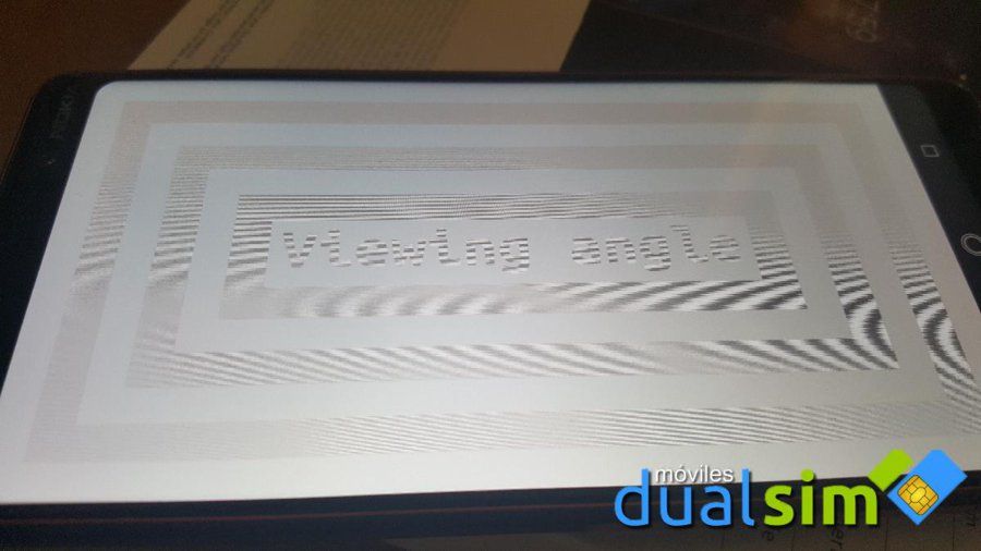

Sobre el ángulo de vision, tampoco le he encontrado pegas... Se ve perfecto:
Resumiendo: una pantalla a la altura. En exteriores no flaquea del todo con el sol directo (se ve bien pero no lo suficiente, aunque tenga el brillo al máximo)...

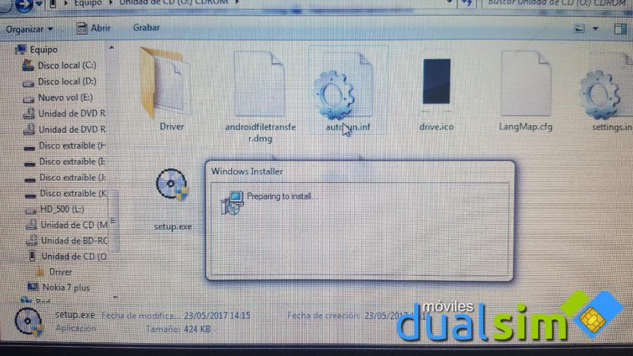

Cuando conecté el movil al pc para pasar las capturas de pantalla, este se instaló de dos maneras; la habitual y como lector de cd's... al abrirlo, descubrí que lleva incroporado el driver para hacer "cosas2 con el en el pc... Esto ya se lo habia visto al Lenovo Vibe shot que tuve y al One Plus X y, la verdad, es que viene genial disponer del driver en el propio movil...

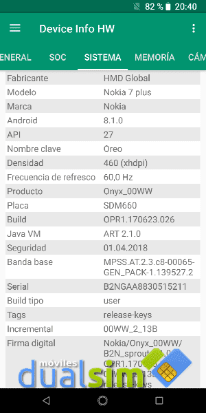

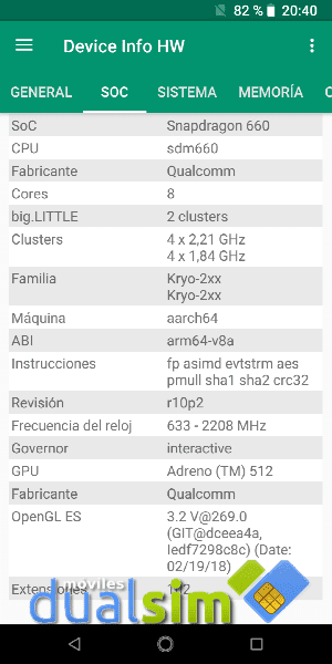

Bueno, vamos al lio. Aqui abajo le pasamos la app Device Info HW y nos muestra todo el hardware de que dispone:
Como ya nos anunciaban en las caracteristicas públicas, el 7 Plus cuenta con un Qualcomm SD 660, de 8 nucleos, con tecnoligia big.Little. Estos procesadores de la serie 6XX son me lo mejor de la gama media de qualcomm. Cuatro de estos nucleos (los potentes, "corren" a una frecuencia máxima de 2,2 Ghz, mientras que los otros cuatro, Los que se supone que son los "ahorradores", a 1,8 Ghz).
Aqui vemos algo que no me gusta. El almacenamiento del 7 Plus se "vende" con 64 GB de capacidad (la ley del redondeo porque nunca es la capaciodad anunciada la real.Suelen ser unos cuantos gigas menos). En realidad, despues de las particiones y del sistema, la capacidad de almacenamiento para nuestra disposicion merma hasta casi 49 GB libres. Android cada vez ocupa mas y eso que es la version One, que es mas ligera...

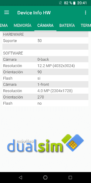

Por otro lado, las camaras. En la trasera todo es correcto pero la delantera, que según el fabricante es de 16 mpx, tan solo es de 4 mpx... ¿Eso quiere decir que interpola hasta los 16? Ya veremos como hace las fotos con una interpolacion tan grande.

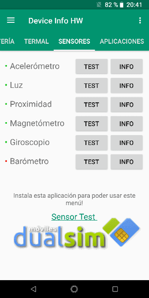

Generosa bateria (3800 mAh), aunque ya veremos como la gestiona... En cuanto a los senores, me esperaba alguna mas, no se...

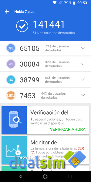

Abrimos boca con Antutu y, visto lo visto, parece que nos arroja muy buena puntuacion:

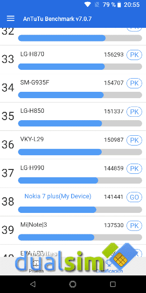

141441 es la puntuacion obtenida que, según vemos en la lista, lo situa por debajo del LG V20 (Con un SD820) y por encima del Xiaomi Mi Note 3 (con el mismo SoC), quedando en el puesto 38 de esta lista.

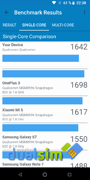

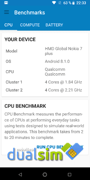

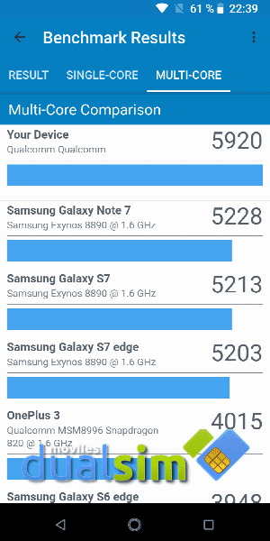

Si le pasamos el Geekbench 4 aún vemos mejores resultados:
Con una puntuacion de 1642 para un solo nucleo (creo que pincha un poquito pero recordemos que estamos hablando de un SoC de gama media-alta) queda situado entre el OnePlus 3 y el Xiaomi Mi 5, ambos con un SD 820, mientras que en operaciones multicore, el Nokia supera a los Galaxy Note 7 y S7 Edge, ambos con sus Exynos 8890.
Si es verdad que hablamos de SoC's de hace un año pero esto demuestra que, lo que este año vale para un gama alta, al año siguiente lo incorporan en la gama media... Sin ser el mismo SoC, rinde como un gama alta de hace un año.

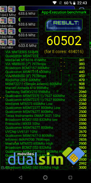

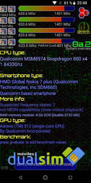

Aqui tenemos, con imagenes, lo que os acabo de comentar. El CPU Identifier, "reconoce" que el SD 660 esta basado, en parte, en la serie 800 (al menos, cuatro de sus nucleos) y da una puntuacion de 60502 para cuatro nucleos (en pequeño arroja el dato de 484016 en conjunto con los otros cuatro).

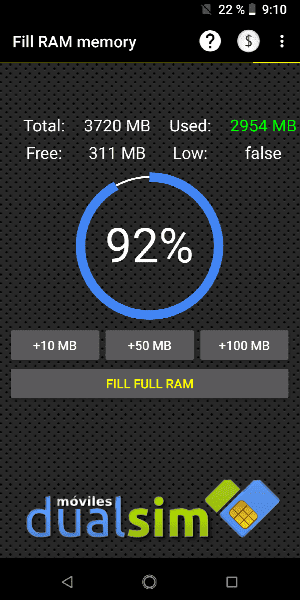

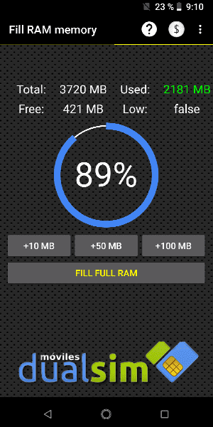

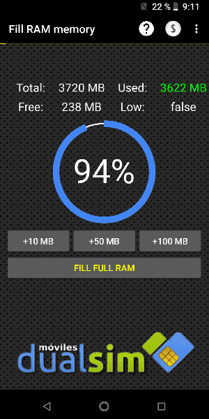

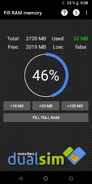

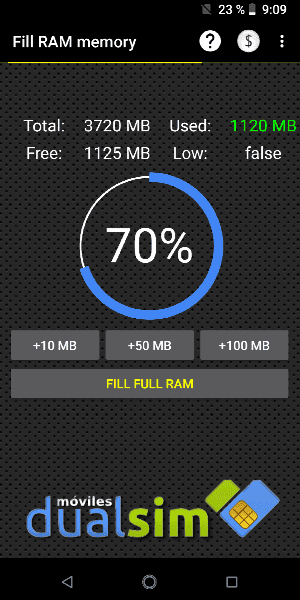

Vamos a ver el comportamiento de la ram. El 7 Plus cuenta con un modulo de 4 GB (usables 3720 MB). Para ello le someteré a un test de "estres"...
Asi es en su comportamiento normal. No llega al 50% del uso de la ram, dejando libre mas de 2000 MB... Ahora empiezo a "cargar" la ram:
Obviamente, a mediada que se va llenando la ram, el movil se vuelve mas lento pero hasta el 90% aguanta bastante bien.
Es a partir de aqui cuando se me complica hacer una captura. Puedo decir que, antes de que la app "pete", el porcentaje llega hasta el 96%, haciendo el movil totalmente inútil al uso. Al tener tanta sobrecarga, el 7 Plus apenas reacciona. Intenté hacer una captura pero no reaccionaba.
Conclusion: hasta el 90% el Nokia se puede usar. A partir del 90% se vuelve muy lento y se bloquea... De todas formas, creo que jamás llegará hasta ese punto. El propio sistema y su gestión hará que se libere ram para poder tener fluidez.

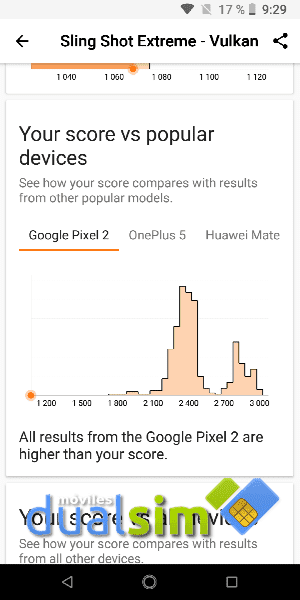

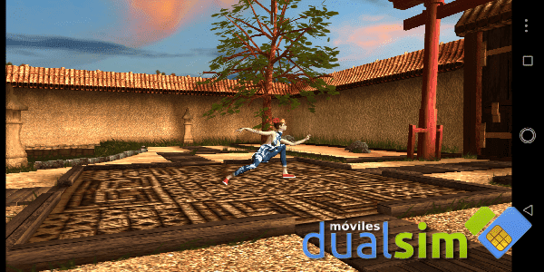

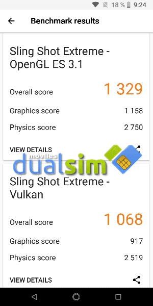

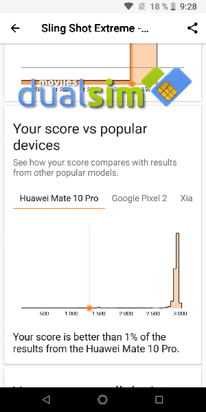

Y ahora vamos a ver la GPU. Dicen que la Adreno 512 es una buena gráfica y asi lo he corroborado. Sin ser un tope gama, el Nokia 7 Plus se ha comportado como un campeón.

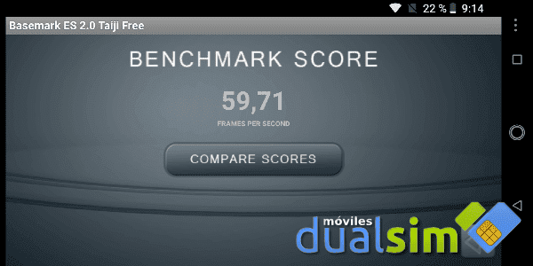

Empezamos por algo sencillito... Casi 60 FPS, lo normal en la mayoria de moviles con cierta calidad. Ahora un test de estres máximo. Para ello utilizo el 3Dmark.
Los resultados no son malos, despues de todo. Los test han sido duros y yo veía como, en ciertos momentos, la Adreno sufría.

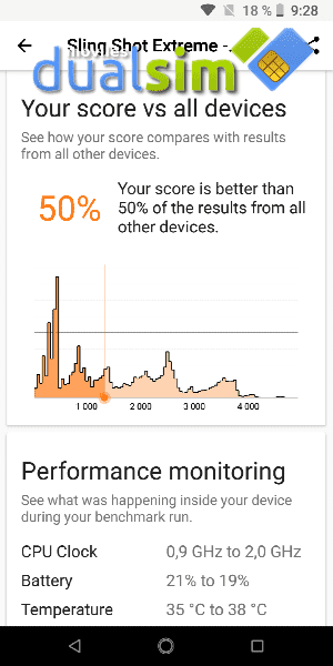

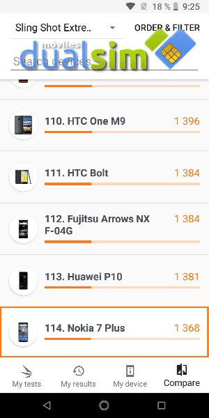

En el primer test, 3Dmark me dice que ha obtenido mejores resultados que el 50% de los modelos analizados, aunque solo me lo compara con el Huawei Mate 10 (supongo que será por tener resultados muy similares). Como veis en la segunda captura, el Nokia apenas se calienta para esta prueba (doy fé de ello).

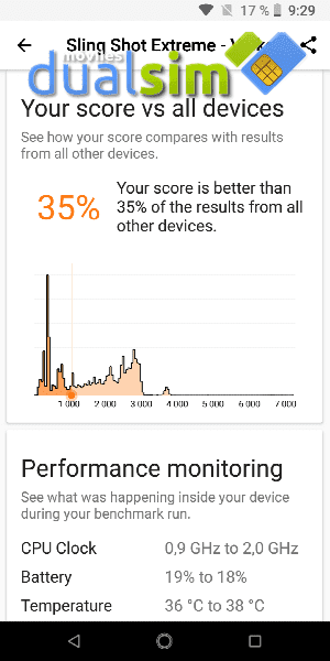

Para el siguiente test, mas de lo mismo pero algo mas ajustado. Un 35% mejor que otros pero ni se acerca al modelo comparado: el Google Pixel 2 (es que es mucho Pixel)... Aún asi, tambien vemos que se ha calentado mas bien poco...

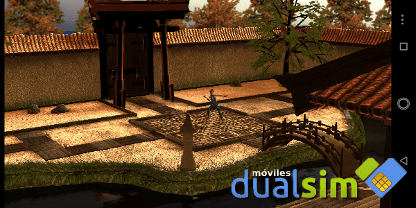

No soy de subir videos viendo el comportamiento con juegos porque soy malisimo jugando pero, en cuanto pueda, subiré uno de muestra... No me lo tengais en cuenta lo malo que pueda llegar a ser jugando, ok?

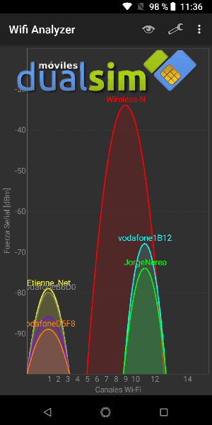

Empezaremos por el Wifi. El Nokia 7 Plus cuenta con una antena de doble banda (2,4 G y 5 G). No es una gran novedad pero si que muchos moviles de gama media no cuentan con redes 5G (conocido tambien como Wifi AC) por lo que el 7 Plus tiene un extra en este aspecto.
De momento, las redes 5G no estan tan extendidas y, por donde yo vivo, solo esta la mia y una mas cercana.
En cuanto a la cobertura, ya sabeis los pasos que doy en este analisis (si habeis leido mis reviews sabreis como la compruebo):
Prueba de recepcion
  1. al lado del router
  2. Unos 3 metros con una pared de por medio
  3. unos 9 metros, 4 paredes y un un armario empotrado de por medio.

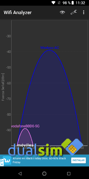

Como podeis ver, estando al lado del router, la calidad de la señal no está al 100% (ahí le gana el S6 Egde +)

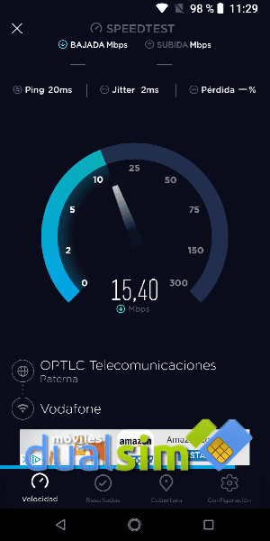

En cuanto a la velocidad ésta viene dada por el router (es la que es y prácticamante identica en todos los resultados que hago con diferentes moviles):
Pasemos ahora a la banda de 2,4 G (wifi N). Aqui si que recibo señal de muchos routers de alrededor
Y el test es el siguiente (recordad: mismos pasos que el anterior):
Con redes Wifi N, el Nokia es sensiblemente superior al S6... En cuanto a la velocidad estamos en las mismas:
Dan un resultado casi identico, tanto en redes 5G como en 2,4G...

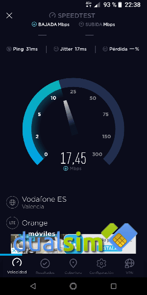

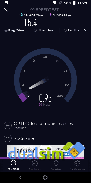

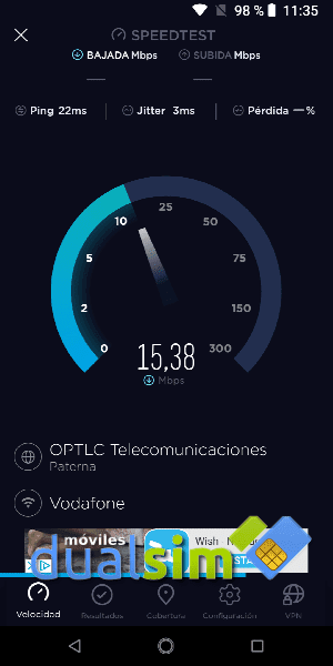

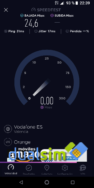

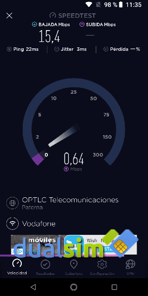

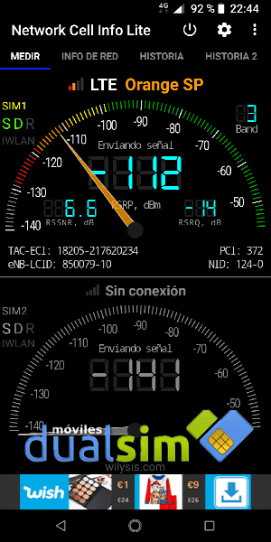

Sin embargo, cuando realizo el test sobre la cobertura y velocidad de datos, el Nokia es superior al Samsung.

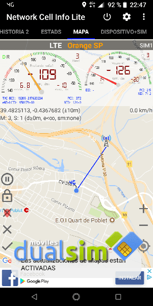

En anteriores reviews, os comentaba que, por mi zona, la calidad de la señal 4G era escasa. Si a esto le añadimos que el movil tampoco sea muy receptivo, se traduce en una perdida de señal y constantes "saltos" de 3G y 4G, con lo que el consumo de la bateria se dispara. Con el Nokia (y en este apartado tambien supera al Samsung), tengo buena cobertura en 4G sin "saltos" y, como veis, una velocidad bastante buena...
Aunque la antena se encuentra bastante lejos y la señal que llega no es muy potente, el 7 Plus la recibe sin problemas y no la pierde...

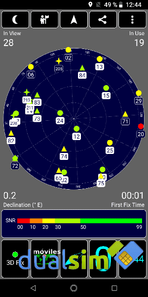

GPS

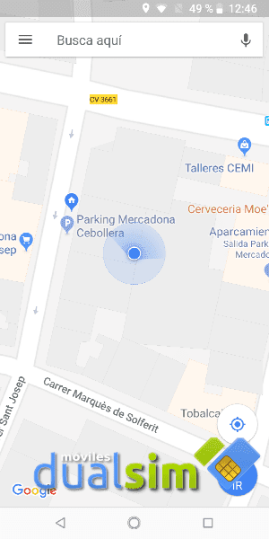

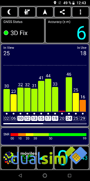

Lo reduciré a una sola palabra: magnifico. El GPS del Nokia 7 Plus es muy preciso (a la altura de los "grandes")... Tan solo ha bastado cuatro segundos para localizar y fijar los satelites:

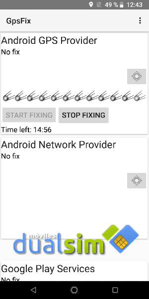

Con el Gpsfix ha localizado 12 satelites pero, cuando he abierto el GPS test, ya "veia" y fijaba 18...
Y con la ubicacion en el Maps no he tenido ningún problema y,según lo interpreto, me ubica casi sin desfase de metros (un par de metros, si llega)

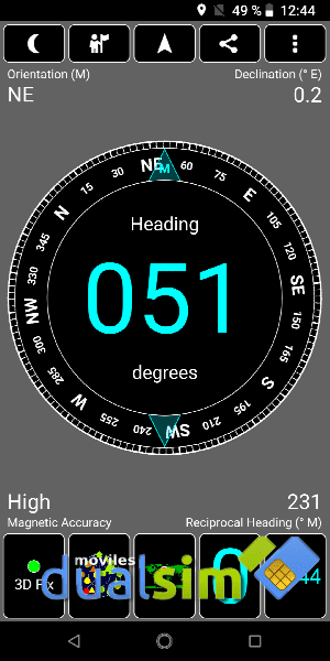

Y la brújula funciona a las mil maravillas... En cuanto tenga un rato, miraremos que tal se comporta en ruta...

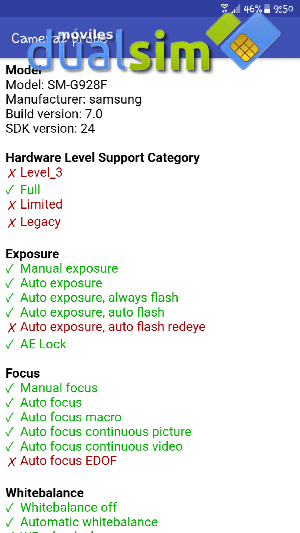

He querido comparar, antes de hacer nada, la cámara del Nokia 7 Plus con la de mi Galaxy S6 Edge + (gama alta de hace dos años). Pues bien, resulta que, el Nokia, le das mas "poder" a su cámara que el S6. Para comprobarlo simplemente vemos la app Camara2 Probe y comparamos:
GALAXY S6 EDGE+
NOKIA 7 PLUS

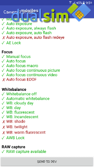

La cámara del Nokia es, practicamente, mas completa. Podemos "jugar" mas con ella (siempre en modo Pro)...

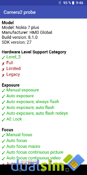

Ahora sabemos que la cámara tiene mas funcionalidades que muchos gamas mdias (prácticamente es una cámara de un gama alta). Ahora veremos si esas funciones "extra" hacen que valga la pena...

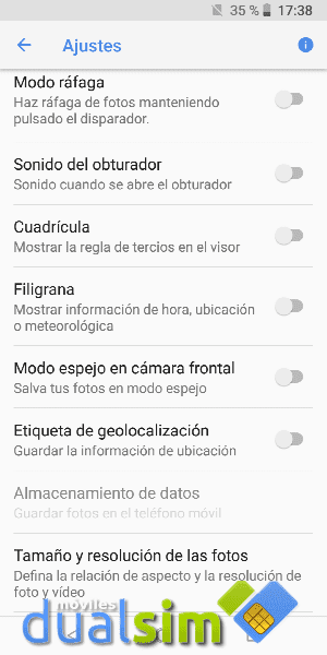

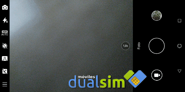

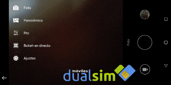

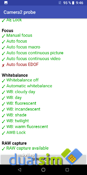

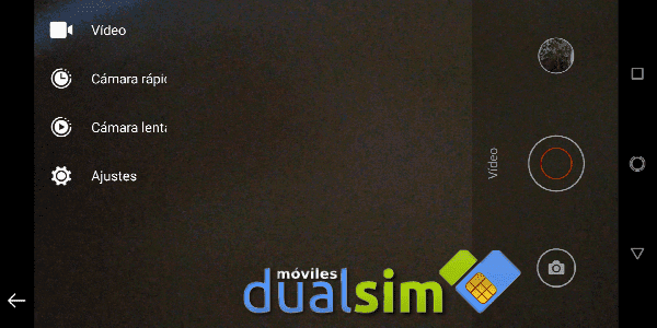

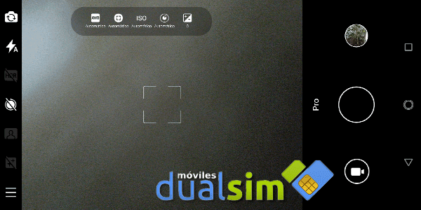

Vamos a empezar viendo su interfaz. Como vemos en las capturas, no es nada complicada y es muy intutiva:
El modo Pro es bastante completo y te deja "jugar" con todos los parámetros

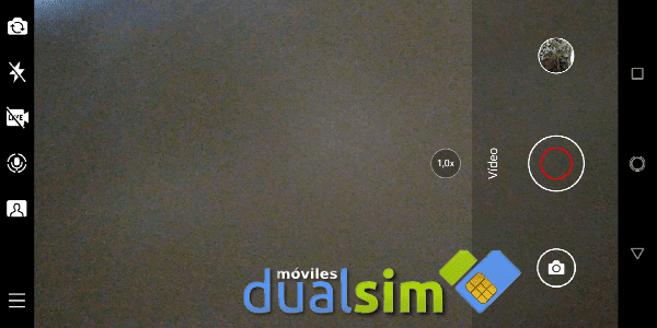

En cuanto al modo video, es capaz de grabar a 4K, camara rápida y lenta:
