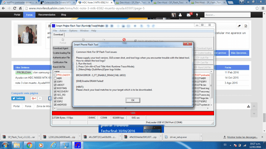

Buenos dias amigo tengo el mismo problema con un note 3 chino, estaba siguiendo un post al pie de la letra, pero cuando conectado el celular me aparece un error en el flash tool quiero que me indiques por favor a que se debe este error gracias .
Hola @yefherson gallo arcila , ese error puede ser por varios motivos pero el mas común es que hay mala comunicación entre el PC y el móvil. Las soluciones mas comunes consisten en asegurarse de tener correctamente instalados los Drivers VCOM; tienes que usar un cable USB de buena calidad; tienes que usar un puerto USB principalmente trasero o que conecte directo a la placa; Puedes probar a conectar el móvil sin batería pero ponerla justo después; Puedes probar a conectar el móvil apretando el volumen-; Puedes probar a conectar el móvil sin batería "antes" de pulsar Download... En fin. El flashtool es insistencia.
Suerte y nos cuentas.
Un saludo
