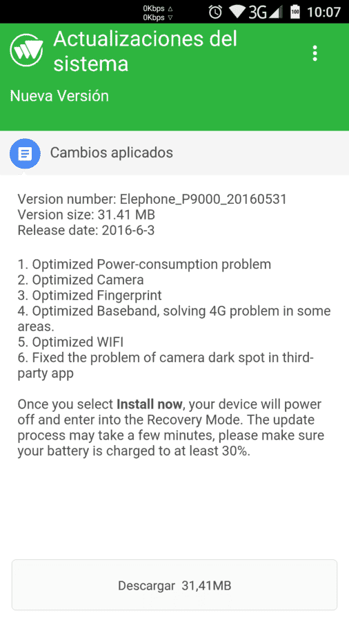

Instalada, a mi todo lo que pone de cambios, ya me funcionaba bien, yo quiero que arreglen el nfc, pero algo es algo, sobre todo para los que tenían problemas de llamadas en 4G.
Despues de todas la pegas que se han comentado y varios meses, me parece una actualizacion de mi......, y una tomadura de pelo una actualizacion de 30 mgs.
Las llamadas entrantes para los que tenemos Orange sigue igual. Unico telefono actualmente que le pasa.

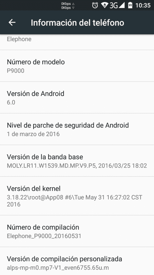

bueno despues de hacer la copia de seguridad decidi restableces de fabrica para solucionar el bug del fingerprnt .cuando termina de hacer el restablecimiento cargo la copia de seguridad y !!!SORPRESA!!!todo funciona perfectamente eso si hay que ajustar algunas cuentas parametros pero no mucho y COÑO si tengo la ultima version puesta la 531 por lo visto solo me ha reseteado parametros de configuracion .
