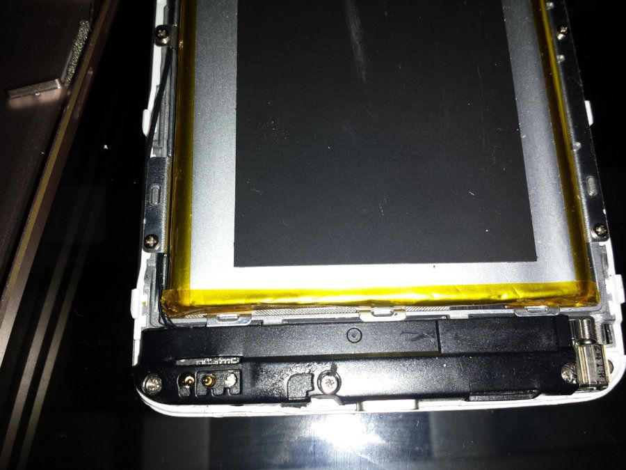

Bueno, pues me parece que me va a tocar "jugar" con el teléfono, se me cayó sin la funda, rodó de canto varias veces y se rajó el digitalizador, así que me tocará cambiarlo antes de que termine afectando al display, y el golpe que aguantó bastante fuerte ya que no le favoreció en nada ni la altura desde la que se me cayó ni la forma en la que lo hizo ni el tipo de suelo al que cayó (se me hizo cara la gasolina :sob:, no se ya si pagarla en efectivo en vez de con el teléfono ), así que a esperar a que me llegue la pantalla completa.

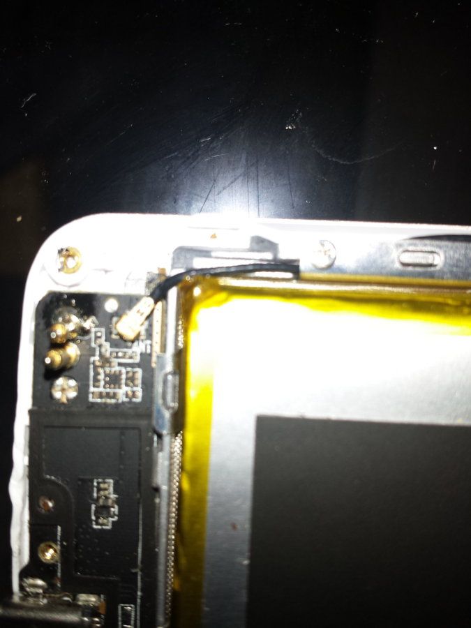

Ahora lo que me toca esperar es a la placa de la zona de carga ya que se fue un PIN y está sin sonido, y no es cuestión de llevar los auriculares puestos, ya sean los alámbricos o los inalámbricos.
Y mira que tuve cuidado en que no se soltara el conector UFL que estaba en esa zona por lo que tocó abrirla para volver a conectarlo, por si se le ocurre abrirlo a algún otro lleva tres tornillos, dos tapados y uno a la vista.
O me arriesgo a quemar la placa para volver a resoldar otra vez ese PIN, ya veré si tengo ganas, de momento con el S4, que ya te digo que me costará volver a acostumbrarme a lo ligero que se me hace el Blackview.

Ahí se ven los tres tornillos que decía, y en la otra el PIN que se fue que tuve que mal soldar, y el dichoso cable de antena que se me soltó por las buenas y me tocó abrir esta parte, por el otro lado está muy pegado así que comenzar por ahí después de quitar los tres tornillos para levantar despacio y que no se vayan los pines al intentar levantar, que más que soldados parecen sobrepuestos, creo que se nota en placa cuál tuve que mal soldar.
P.D. En placa está corregida la posición del PIN.
