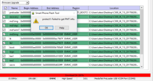

Hoy he tenido tiempo y he intentado poner la rom desde el flashtool
En la barra de estado del progreso nada mas conectar me sale Download DA 100%, y si me espero unos minutos el siguiente mensaje de error:
Y luego todo sigue igual que antes.....
Alguien sugiere algo?
Gracias de antemano a quien pueda ayudarme.
tienes que hacerlo con la opción upgrade
Gracias por la rápida contestación,ante todo.

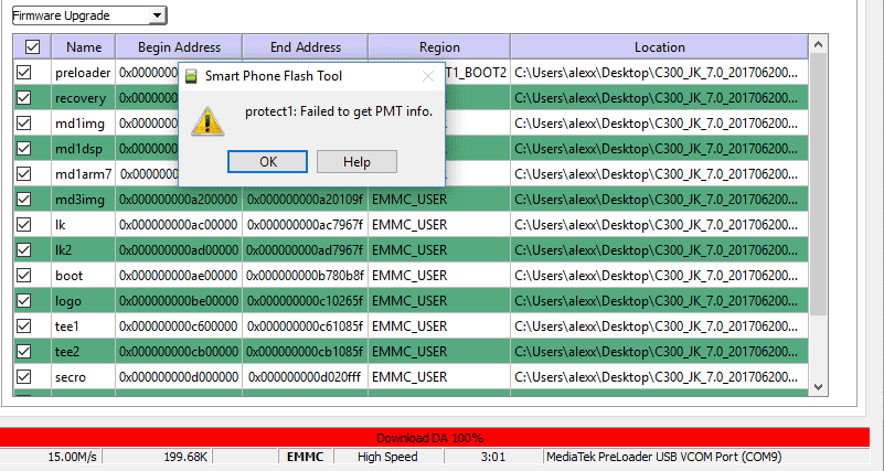

Ahora me salta un error diferente:
Esto ya me esta dejando perplejo...
Cuando conectes el móvil pulsa la tecla volumen +, conectas el USB y cuando empiece sueltas la tecla de volumen.
Yo lo ejecuto normal, pero no pasa nada por ejecutarlo como administrador.
Hasta este hacía años que no usaba un Mediatek y su flashtool, pero todavía recuerdo la cantidad de problemas que me dió la última vez hasta que me dí cuenta de que no lo estaba ejecutando como administrador fué ejecutar como administrador flashtool y a la primera.
