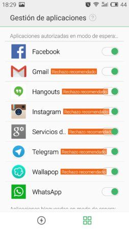

@js2r dices que en power saving mode hay que marcar no cerrar aplicacion al ahoorrar energia, esto donde se hace? En ajustes donde me sale el power saving mode solo me sale para avtivar ese modo y en seguridad me sale modo personalizado , superior e inteligente.. Tampoco se pueden configurar, yo siempre lo temgo en preformence mode y en seguridad ninhun modo activado.. Paso capturas. Si lo pongo en balanced? Que ocurre? Ahorro energia? Se me cambia algo de las notificaviones? Esque no especifica es frustrante
Hola, @christina
Lo habías hecho bien: hay que entrar en seguridad, opción de power saving (donde aparecen los modos personalizado , superior e inteligente). Pero observa que en la parte inferior hay un icono formado por cuatro pequeños cuadrados -> corresponde a aplicaciones. Al pulsarlo aparecen todas las aplicaciones agrupadas en aquellas que se mantienen activas cuando entramos en modo sleep, y aquellas que se detienen al entrar en sleep -> el conmutador que hay al lado de cada aplicación determina en qué grupo aparece, y lo que hay que hacer es activarlo si queremos que la aplicación se mantenga activa

En la aplicación seguridad, opción power saving, aparecen 3 posibles modos de funcionamiento (además del funcionamiento 'normal'):
  • modo super power-saving.- apaga todo excepto funciones de teléfono y SMS, ajusta CPU a bajo consumo, desactiva wifi y datos de red, apaga la pantalla tras 15seg sin uso, desactiva efecto motion blur, apaga efectos de sonido, desactiva touch feedback, desactiva gesture wake-up, desactiva sincronizacion automatica
  • modo smart power-saving.- CPU en modo equilibrado (ni máximas prestaciones ni máximo ahorro), enable smart brightness, apaga bluetooth y GPS, apaga la pantalla tras 15seg sin uso, apaga efectos de sonido, desactiva touch feedback
  • modo customized (configurable). Por defecto CPUen modo equilibrado, blutooth y GPS apagados, ajuste inteligente brillo y brillo al 50%, motion blur, hay sonido y vibración pero no efectos de sonido ni touch feedback. No apaga WIFI, datos, ni sincronización automática
En el icono de ajustes se puede indicar si avisa al activarse el modo power-saving y a que nivel de batería se activa (por defecto 20%), y se puede planificar un horario y el modo asociado (ej. que ahorre batería de noche).

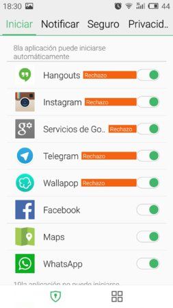

Además el icono aplicaciones permite determinar qué aplicaciones permanecen activas aunque el teléfono pase a modo sleep (en caso contrario perderemos notificaciones).
Por último, desde ajustes/battery tenemos acceso a 3 alternativas para el modo de funcionamiento 'normal': power-saving, balance, performance. El problema es que no hay informacion sobre el significado exacto de cada uno (ej.- si apaga o no algún servicio).
