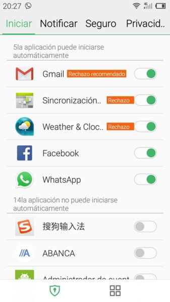

Hola y buenas noches, aquí os adjunto una captura de pantalla de la app Seguridad, una vez dentro le di a "permiso" y eso es lo que veo, no encuentro la opción de "power-saving", o es que estoy siguiendo una ruta equivocada??
Muchas gracias a todos y saludos.

Los Meizus tiene en general un problema serio con las aplicaciones de reloj para las alarmas. Si por lo que sea habéis desistalado o congelado el reloj original, o sencillamente queréis usar otra alarma diferente a la que viene de serie, os dará ese tipo de problemas, por muchos permisos que le deis. La única solución que yo encontré es usar el reloj de Meizu que viene de origen (Y no congelar la app del tiempo de Meizu, que por lo que sea están interconectadas)
Un saludo

Hola @Lou , si lo que estas buscando es como configurar para que te lleguen las notificaciones puedes usar la guia puesta en este FAQ:
Meizu MX5. FAQ de consultas y dudas varias.
Es para el MX5 pero básicamente es lo mismo para todas las versiones. Eso si, dependiendo de la Rom que lleves puesta te pueden salir otro tipo de opciones.
Un saludo
