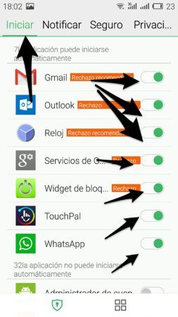

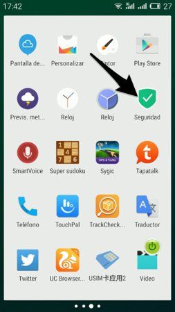

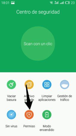

1º.- Vas a la aplicación de "Seguridad"/Permiso/Iniciar y ahí activas las que te interese que notifiquen o permanezcan activas.

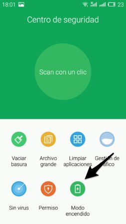

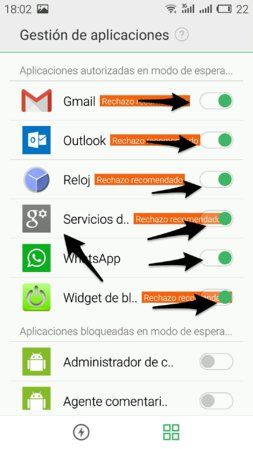

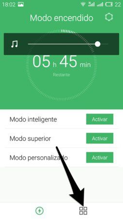

2º.- Vas a la aplicación de "Seguridad"/Modo encendido/4 cuadraditos abajo-derecha y marcas las que te interese que notifiquen o permanezcan activas.

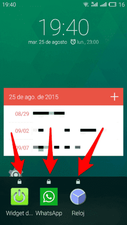

3º.- Accedes a la multitarea y presionas la aplicación que te interese que no duerma o que te notifique, te saldrá un candado y con ello conseguimos que no se cierre al vaciar la multitarea.

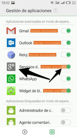

4º.- Es importante dejar con todos los permisos la app de "Servicios de google"

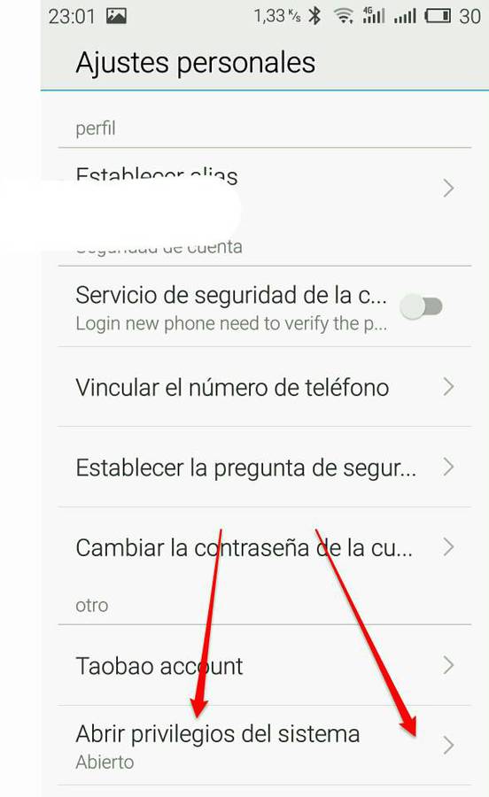

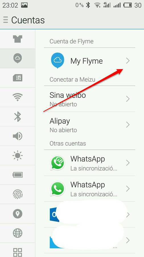

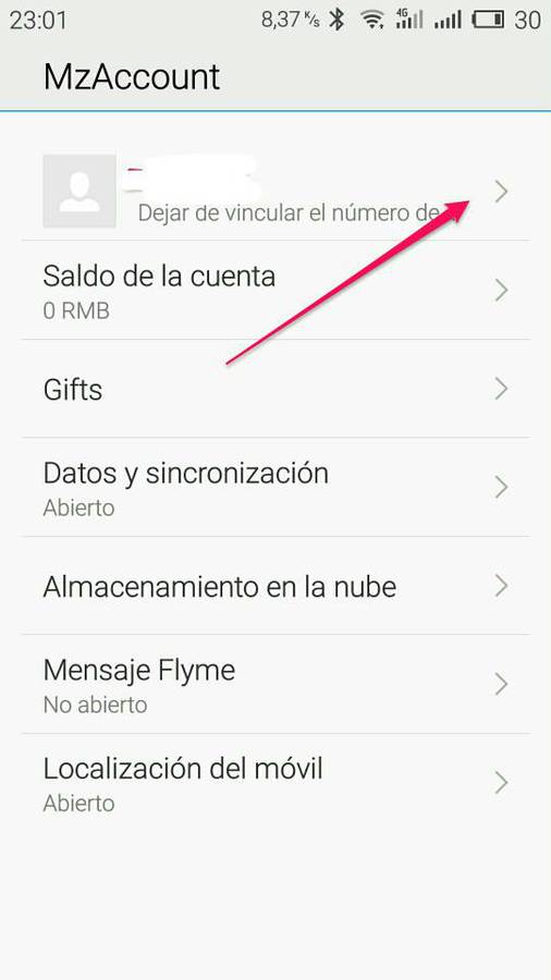

Eres novato y no sabes si tu Meizu viene rooteado, pero te han dicho que sÍ y que solo tienes que activarlo en tu cuenta de Flyme. Y eso como se hace? Pues ahí va:
Mira primero en tu cuenta de Flyme Y pinchas donde la flecha roja:
Luego picas en tu sobre la flecha de tu cuenta:
Y finalmente abres los privilegios de sistema
En mi versión de Rom es ahí. En Flyme 5 esta en fingerprint

Por cierto, acabo de probar lo de dejar presionada la app en la barrita de la multitarea y sale un candado. Eso para qué es?
Es mi primer meizu y de momento muy contento después de toquetearlo bastante para dejarlo a mi gusto.
Nada ni tu forma ni la de @androidzinho . Joer puede ser la version que llevo,? El meizu vino con la 4.5.2.4A. Deberia bajar la del foro instalarla y probar? No se.me ocurre nada más y es una faena. Porque sera ivoox sera posiblemente tunein radio etc...
...me acorde mientras lo escuchaba ayer... debes darle permiso de auto-inicio a la app... en la app de seguridad->permiso->inicio
... mil perdones!
