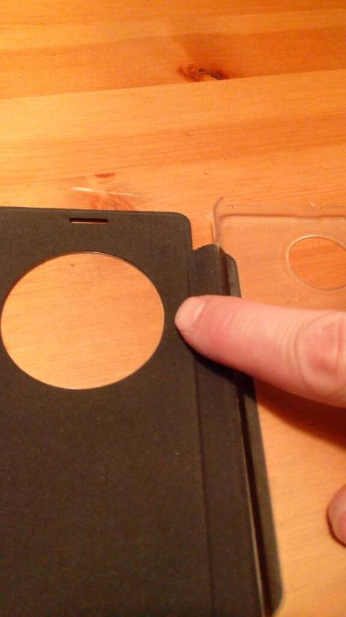

txemafocus sabes decirme con que sensor funciona el s view cover de ponerle la tapa de la funda y que se ponga el reloj y viceversa. Prueba tapando el sensor de proximidad (al lado de la camara frontal) con el dedo a ver si así te sale el reloj. Algo no me va bien ya que a mi no me sale, a ver si encuentro el problema.
Yo creo que, aparte del sensor de proximidad, hay algo en la tapa que es detectado por el teléfono, se nota un cuadrado que resalta en ella.
Un saludo
upss!! pues quizás me la han metido doblada con la funda porque yo no veo nada apreciable en la tapa. Si pudiera mandar una foto o especificar en que lugar exacto se encuentra ese cuadrado te lo agradecería.
Ahí es donde yo lo noto, es como un cuadrado ¿metalico? que debe activar algo en la pantalla.

Como dato, por si sirve de algo...yo también tengo un cuadradito justo donde dices.

Gracias a vuestros comentarios ya se cual es el problema, sobre todo a rubiodual por la foto.
Bueno, tocando la tapa por ese punto si que he notado algo muy pequeño y lo he probado pasandole un tornillo pequeño para ver si se pegaba y efectivamente, se pega, hay imán. Al parecer ese imán no es lo suficientemente potente porque poniéndole un iman de esos del frigorífico para poner posit justo en el mismo sitio donde esta el otro, tanto encima de la tapa como sin tapa, he conseguido que apareciera el reloj que tanto deseaba ver. Por lo tanto va con imán y no con el sensor de proximidad como yo me pensaba al principio.
