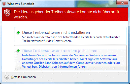

Muchas gracias Bolies, al final tras mucha perseverancia y tu ayuda lo ¡he conseguido!. Lo que más me costaba el paso de instalarle el driver a través del administrador de dispositivos de windows, pues aparecía muy poco tiempo el dispositivo y he tenido que insertar y sacar varias veces el cable usb hasta que he conseguido clicar en él e instalarlo manualmente. Tras eso he instalado la rom y a la primera. Nuevamente muchas gracias y saludos foreros. Ya te diré si descubro algo más que nos pueda interesar a ambos.

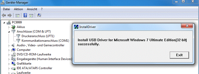

Ya te dije que ni se como lo había conseguido, pero bueno, yo te cuento como lo hice. Primero fui a esta paginahttp://forum.xda-developers.com/show....php?t=2206421 es un tutorial para instalar los drivers, después descargue esto descargar USB Driver MT6577 VCOM (W7/Vista/XP) te dejo el enlace pero lo veras en el turorial, aquí sigues los pasos del tutorial dependiendo de tu pc instalas uno u otro, solo instale esto nada mas.

A continuación hice el tutorial de la pagina que te mande, y con el teléfono completamente apagado cambio la room como muestra en el tutorial.
