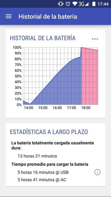

Hola, yo este problema ya no lo tengo, no se muy bien a que se debe pero os cuento lo que yo hice a ver si también os lo soluciona, en otro foro hay compañeros que también le ha funcionado.
Primero leer esto que contó a principios de Julio otro compañero en el otro foro sobre el porque tiene este fallo:
Cita: Originalmente Escrito por DaveCopse
Buenas, retomo de nuevo el problema de la batería que nos afecta a muchos, lo del famoso 15%. Leí por aquí que un compañero midió el consumo en cada porcentaje mientras la batería se iba descargando y que del 15% al 0% el consumo se disparaba y de ahí que en cuestión de 1 o 2 minutos nuestra batería muera. Pues bien, quizás el problema no se deba a la descarga si no a la carga. Os pongo esta captura de pantalla echa hace unos minutos de mi P7000 recién cargado al 100%. Muestra una gráfica de la batería generada por la app Battery Widget Reborn y que nos da dos datos interesantes.
El primero lo vemos en el llamativo pico del final de la carga, del 85% al 100%, casualmente un 15% y en un tiempo calcado al de cuando pasa del 15% al 0%. Y es que efectivamente no es casualidad y el "bajón" que tenemos del 15% al 0% se corresponde a cuando cargamos anteriormente la bateria y nos dio el "subidón" del 85% al 100%. Por si alguien se lo pregunta y esta confuso, las baterías por lo que veo siguen el modelo FIFO (firt in, first out; primero en entrar, primero en salir) esto se utiliza mucho en informática o contabilidad. Como ya dice su nombre y aplicandolo al caso de nuestra batería, lo primero que cargas es lo primero que gastas. Dicho de otra manera, lo último que cargas (por ejemplo del 85% al 100%) es lo último que gastas (del 15% al 0%).
El segundo dato es algo evidente habiendo entendido lo anterior. Nos fijamos a cuando la batería llego a su mínimo y conecté el cargador, a eso de las 14h, y con la pendiente que venía bajando, una pendiente bastante normal. Y es que no había cargado la batería hasta el 100% si no hasta a un 50%, con lo cual no hay "subidón" alguno ya que lo pega solo del 85% al 100%, y por lo tanto no hay tampoco "bajón" del 15% al 0%. Esta app muestra solo las últimas 24 horas aproximadamente así que no puedo mostrar gráfica en la que se vea un "bajón", pero se vería la misma pendiente que cuando pega el "subidón". Ya que lo he cargado al 100% dentro de unas horas si que os la puedo mostrar.
Dicho esto y después de la bipolaridad de nuestra batería con tanto "bajón" y "subidón", espero que sirva de ayuda para entender el problema. Más de uno ya sabría lo que he dicho anteriormente pero no he visto información detallada y me ha parecido bien informaros. Supongo que lo más cómodo sería parar de cargar al 85% y así no habría que imaginar que el 15% en realidad es un 0% y disfrutamos de un 85% real, aunque a efectos prácticos sea lo mismo y quizás no sea lo mas adecuado para la batería, ¿que piensan?
Un saludo

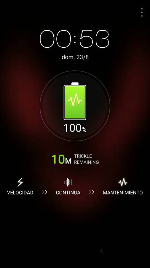

Yo conteste esto a principios de agosto:
Hola! rescato este post porque yo ya no tengo el problema del 15%.
Creo que es por el Clean Master activando la opcion BoostCharge el móvil se carga en 3 fases, y digo creo porque encaja con la explicación que dio el compañero.
Puede ser que simplemente haciendo que cargue en 3 fases se solucione el problema?
Y aquí copio y pego como activarlo:
Lo del 15% de la batería a mi ya no me pasa, creo y repito creo que se soluciono con la aplicacion de Clean Master, activando la opción BoostCharge. Debe ser por eso porque no tengo nada más instalado que pueda variarlo. Yo ahora mismo estoy en la actualización 0629. Probad a ver si también notáis la mejoría.
Instaláis Clean Master desde appstore
entráis en optimizador de dispositivo
arriba a la derecha hay tres puntos, seleccionas y veras Boostcharge lo activas y cuando cargue el móvil lo hará en tres fases:
1- velocidad (carga rápidamente la batería cuando esta por debajo de un nivel)
2-continua (carga la bateria lentamente para asegurar un buen alcance)
3-mantenimiento (carga otros 10 minutos mas para extender la bateria)
Ojala sea esto lo que lo soluciona. Ya contareis
Los compañeros que probéis, seria bueno que contarais vuestro resultado ya sea bueno o malo, para tener mas información sobre el problema y encontrar entre todos una solución.

Lleva asi unas 2 horas, ¿es normal?
Hace tiempo probe tambien y sucedio lo mismo
Pone que quedan 10 minutos y no cambia.
Enviado desde mi Elephone P7000 mediante Tapatalk

¿Pero se te queda igual que a mi lo de los minutos?
Si te digo la verdad ni me fijo, y tampoco se si me mejoro a la primera carga, tu haz vida normal y si mañana llegas al final del día con un 40% por ejemplo y tienes por costumbre cargarlo lo cargas, y cuando tengas la oportunidad de comprobarlo lo compruebas Así lo hice yo, un día me quede pendiente mirando si tenia la caída y ya no la tenia... No se exactamente a que se debe, pero es lo único que tengo instalado que puede variar lo... Ya nos contaras que tal te ha ido
Lo de los minutos no importa, eso es porque al llegar al 100% para de cargar, y al cabo de un rato despues de bajar un poco la bateria, aun estando enchufado, vuelve a cargarse. Cuando esta al 100% el valor estara entre 90% y 100%.
Hola compañero, esos diez minutos son los que te carga a mallores para que la batería cargue a tope, cuando te marque el 10 ya puedes desconectarlo, no es necesario que la dejes más tiempo porque no te cargará más.
