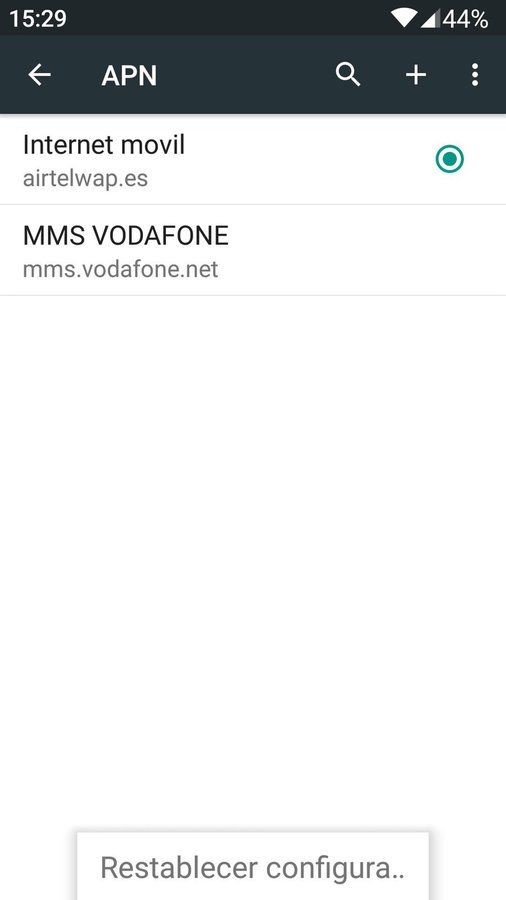

Pues nada chicos no soluciono lo de los datos. Nunca tengo datos ni reiniciando en 3g 2g ni nada solo puedo usar internet conectado a wifi nunca en la calle, la cobertura si la coge muy rapido y puedo llamar pero nunca los datos.
Prueba a restablecer configuración de APN
Y el tipo de Red preferido, me imagino que lo sabrás, tiene que ser 3g.
Enviado desde mi JIAYU S3 mediante Tapatalk
Ya lo solucione, busque apn manual pepephone y lo puse manual por que a mi al entrar en apn estaba en blanco. Muchas Gracias.
