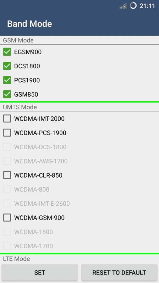

Consulta para los que lleváis la Pacman V4 con boot de Verevka.
Desde que cambiasteis el boot, si entráis en el Band Mode veis todas las bandas? o solo veis las GSM?
Con el boot original si puede ver y cambiar las bandas, pero me dio por mirar si al cambiar de boot las bandas hay que volver a adaptarlas, y ahora no consigo ver todas las bandas. Entro pero solo veo las GSM.
Tengo fijado LTE recomendado. Tengo cobertura de datos LTE, pero no consigo que me muestre todas las bandas. Tengo el problemilla de que se pierde la conexión de datos cada vez que entro al Band mode. Pero recupera rápido al hacer el truco recomendado por @Feligres, de activar y desactivar el modo avión.

Hola,
Ayer al cargar la Rom, me pasó lo mismo, pensé que me la había bajado corrupta, así que la descargué de nuevo, la instalé por segunda vez, y después de reiniciar 2 veces, volví a cambiar las bandas y nada, no aparecían. Finalmente apagué el terminal, lo volví a encender, ya si que aparecían las bandas seleccionadas, así que no reporté nada, pensando en un error mío ...
Lo curioso es que, cuando no aparecían las bandas en la Sim 1, abría la Sim 2 y salía así...
Raro, raro, raro .... pero vamos, que funcionar en LTE funciona perfectamente, aunque no se vean las bandas.
De hecho, ahora no me salen las bandas .... y estoy en LTE .....
El boot instalado es el turbo.
Hola,
Gracias por confirmar. Ya digo que los datos van bien y tengo LTE o 3g si lo selecciono. Pero ya veo que ver las bandas es una lotería. Según toque.
Con Tapatalk y Pacman V4 DT
Hola,
Vaya...¿llevas Sim en el slot de la sim2?
Enviado con una Thermomix...vale para todo.
A mi, si entro en la sim 2 me salen las bandas GSM todas activadas. No tengo sim 2. Lo curioso, además, es que en la sim 1 veo solo activas las GSM que dejé activadas, pero sólo las GSM.
