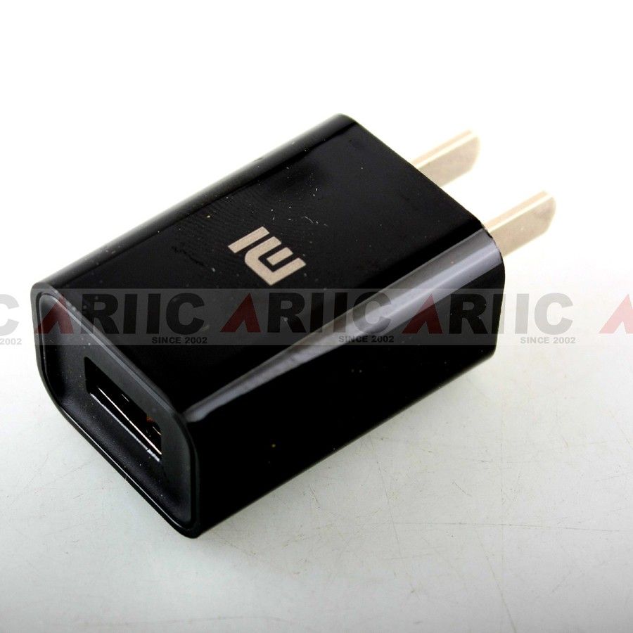

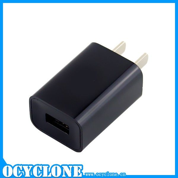

Parece que es el que usa el redmi note 3, pero no sé si es el que usa el pro. De aspecto son iguales al que llegó con el móvil que compré en la conjunta, pero el mio no tiene el símbolo de MI, que parece que llevan todos en cargador y en el cable
¿El vuestro es como este:
O es como este?:
g02.s.alicdn.com_kf_HTB15j2yGpXXXXaFXpXXq6xXFXXX9_220187347_HTB15j2yGpXXXXaFXpXXq6xXFXXX9.jpg
El mio es el segundo... lo cual me mosquea, por que he leido por ahí que una de las características de las copias de los moviles Xiaomi, es que los cargadores y cables no llevan el simbolo, y los originales si.

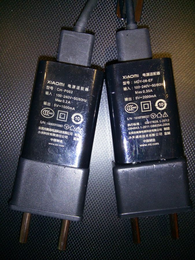

Respecto al cargador en cuestión, en el mío no pone CH-P2002, ni tiene el emblema "mi" como el de la primera imagen, es como el de la segunda, supongo que todos tendremos el mismo, el de la segunda imagen.
Lo que no sé es si es el CH-P2002 que lo han modificado, o si este móvil lleva otro cargador y no es el afectado, o si el cargador que venía con el móvil no es original.
Lo último lo dudo, por que según el imei y nº de serie mi telefono si es original xiaomi....
el mio pone:
XIAOMI MDY-08-EF
y debajo
GB17625.1-2012
GB4943.1-2011
GB9252-2008
q podrían ser números de patentes en GB y válidas en Europa.
lo de cambiar productos defectuosos, es en Europa, no creo q sea así en China...
ya veremos cómo se desarrolla este tema...
El mio también pone MDY-08-EF, los numeros de abajo son estándares Chinos de emisiónes elctromagneticas y demás...y según este enlace Xiaomi's Quick Charger 2.0 aka MDY-3-EB [Device list update 16.02] - News - Xiaomi MIUI Official Forum es un quick charge 2.0... o sea, no es el afectado... mejor.
Por quejarme un poco más, también podían habernos dado un Quick Charge 3.0, el MDY-08-EH, ya que según este mismo enlace, el Redmi note 3 pro es Quick Charge 3.0 :yum:

el mio pone:
XIAOMI MDY-08-EF
y debajo
GB17625.1-2012
GB4943.1-2011
GB9252-2008
Ese es justo el mio, así que el que tenemos es el Quick Charge 2.0
