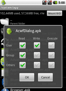

Aquí están las del H7300: http://www.mediafire.com/?pajy17pbt89lj0p
El tuyo es MTK6516?
EN ppio. deberían servirte.
Trata de reinstalar las que borraste moviéndolas o copiándolas dentro de System/app y poniéndoles estos permisos 1 a 1:
Luego reinicias el telf. y compruebas q estén realmente instaladas y funcionando.
Si se han borrado apks del sistema (gmail, etc)., prueba a conectarte al market oficial y a ve si te da opcion de volverlas a instalar. A vecs funciona.
Pero de todos modos , lo que comenta @pauete es una buena opcion y es el modo de reinstalarlas manualmente.
