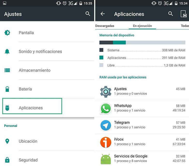

Mostrar RAM-Android
Para ver cuánto espacio ocupado y libre tiene la memoria RAM de tu smartphone, simplemente ve a Ajustes > aplicaciones > en ejecución y verás exactamente cómo está distribuido el espacio de tu RAM. Si lo que quieres es detener la app, pulsa sobre la aplicación que quieras detener y allí verás la opción.

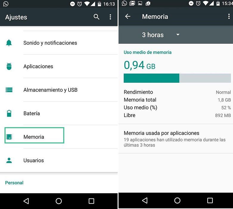

Si tu teléfono tiene Android 6.0 Marshmallow existe en el menú una opción de memoria en donde comprobar le espacio disponible pero no podrás liberar el espacio desde allí.
En Android Marshmallow. / © ANDROIDPIT
