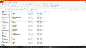

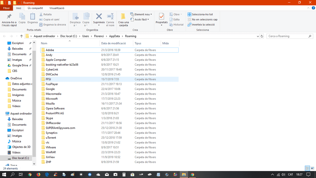

@Pedromo sobre microsoft edge he seguido lo de este video: y cuando voy a %appdata% no sale appdata la ruta es esta:
tambien he activado carpetos y archivos ocultos y tampoco sale
