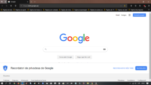

Por que Microsoft Edge salen estos recuadros?
Informática ()
Songokukamehameha
Diamante en bruto
1.461
2.325
en los marcadores, en el boton de incio, atras etc... me pasa desde actualize en la ultima actualizacion acumilitiva de windows 10

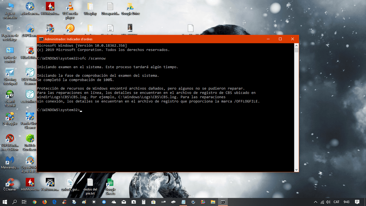

Puedes hacer estos pasos (uno cada vez) para restaurar posibles fallos:
presiona las teclas Windows + X, vas a seleccionar la opción Símbolo de Sistema (Administrador), allí vas a ejecutar los siguientes comandos:
  • sfc /scannow
  • dism.exe /online /cleanup-image /restorehealth
  • dism.exe /online /cleanup-image /startcomponentcleanup
Cada uno tardará un rato hasta que termine. Ojalá se solucione con esto

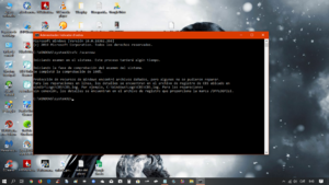

@Pedromo ya he hecho los pasos que me has dicho y sigue apareciendo los recuadros en microsoft edge y aparte no se arreglado todo como te enseñare en la captura:

este log es largisimo imposible de copiar y pegarlo todo aqui.
