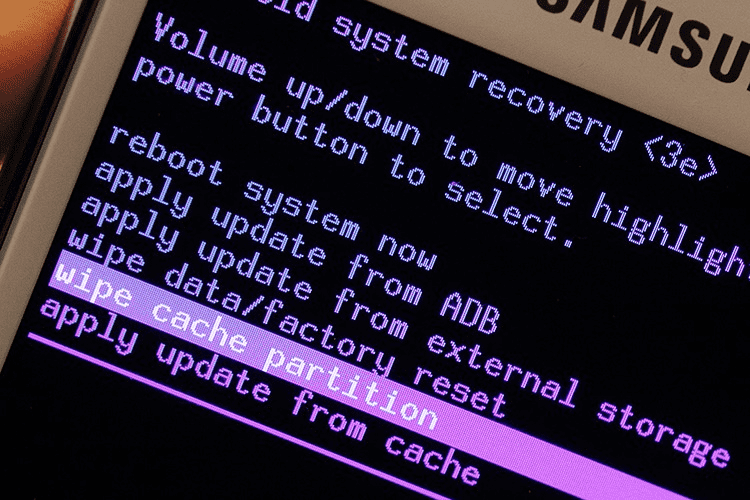

para restaurar el dispositivo, primero debes apagarlo presionando la tecla de encendido y marcando apagar. Ahora debes encenderlo presionando encender y dejando presionado el botón de volumen+ para entrar en modo recovery
Te aparecerá un menú similar al de la captura, debes moverte entre las opciones utilizando las teclas de volumen, en algunas versiones antiguas solo puedes moverte usando volumen abajo mientras que volumen arriba es para aceptar. En versiones más modernas, te puedes mover arriba y abajo con los controles de volumen y usar encendido para seleccionar.
Volviendo al procedimiento, ponte sobre Wipe cache partition y acepta, cuando finalice ejecuta Wipe data/Factory reset y espera a que acabe de borrar toda la información del dispositivo: ficheros, mensajes, contactos, aplicaciones, etc. Esto debería haber solucionado el problema y no te aparecerá más el dichoso mensaje cada vez que reinicies el móvil, si no una sola vez luego de cada actualización de software del sistema, que es lo normal.
